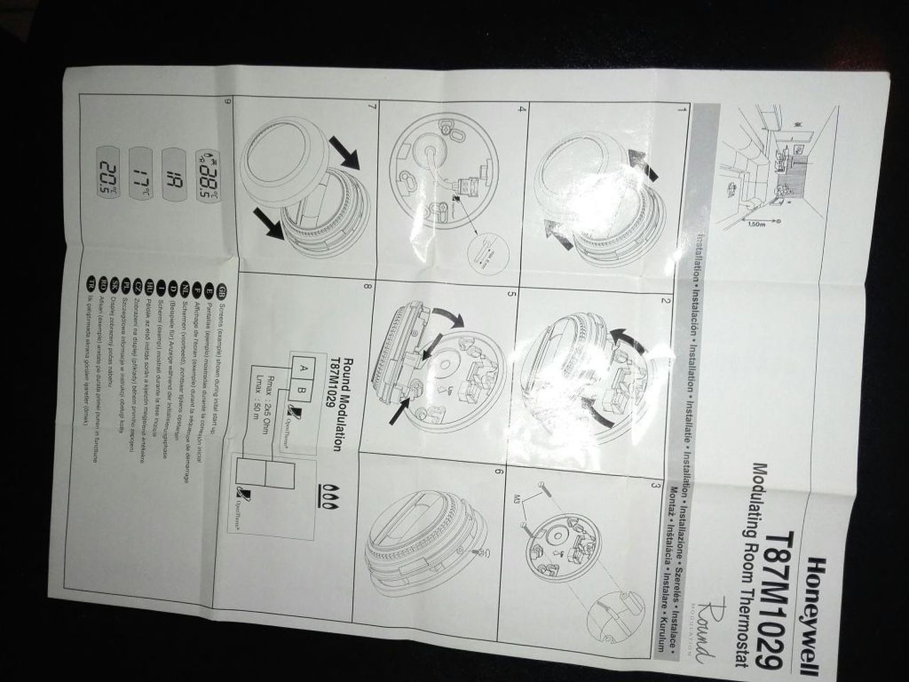

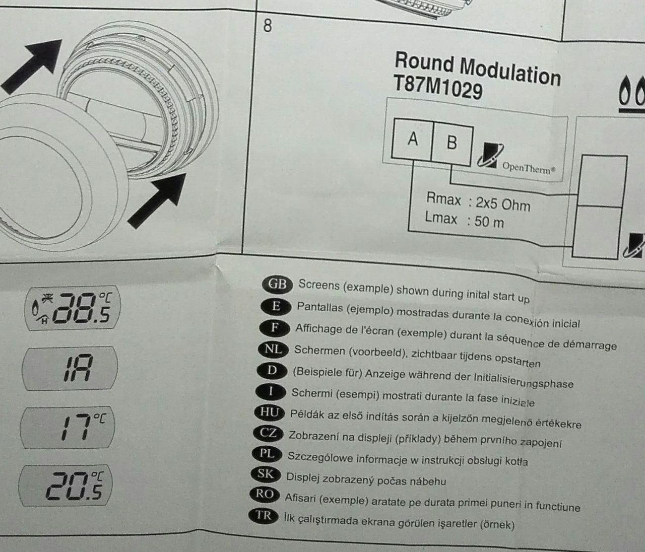

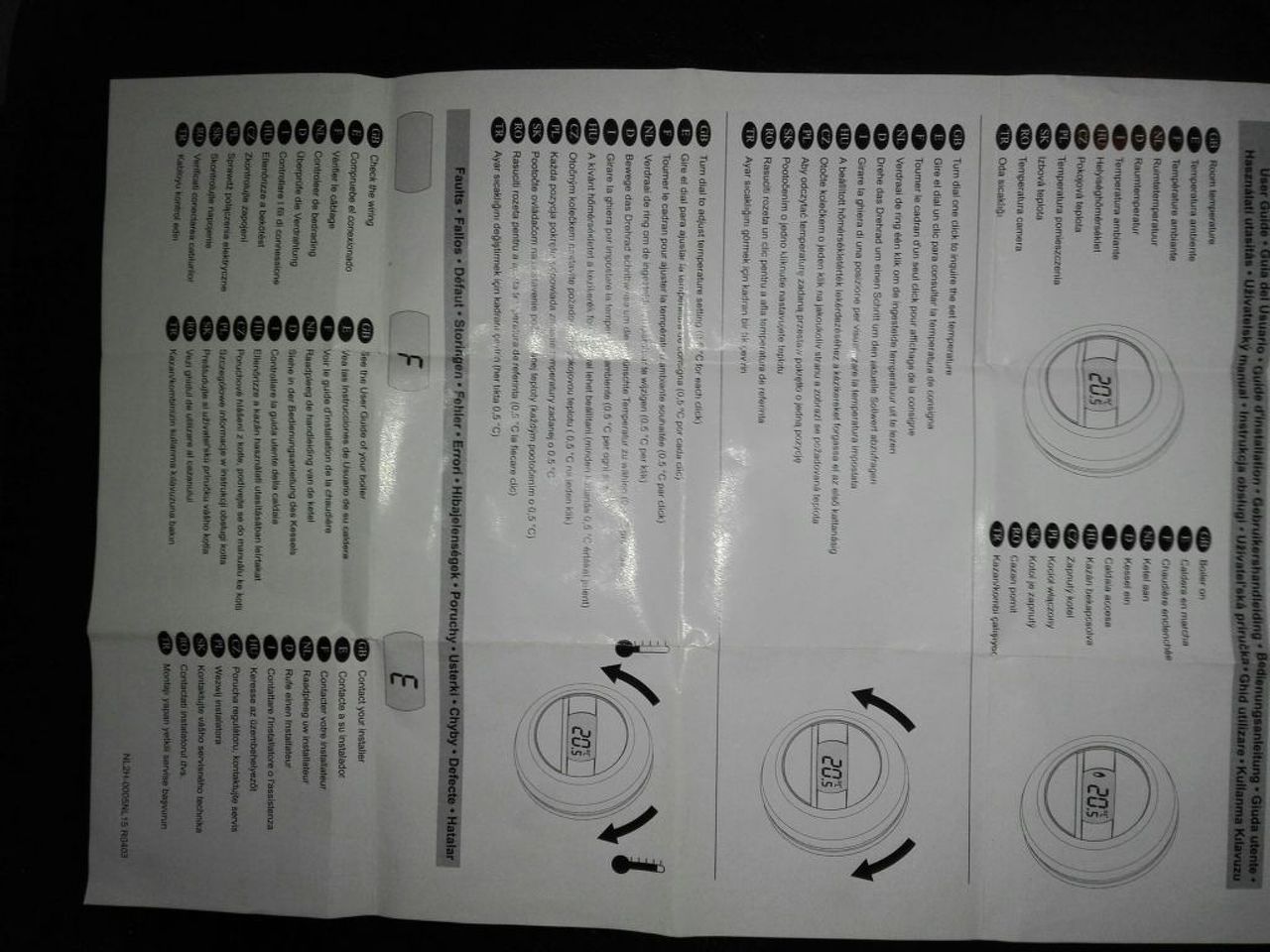

Fűtéskorszerűsítés miatt új HGK Smart 24 típusú Hajdú kazánt raktunk fel, és persze a modulációs szabályzáshoz megfelelő OpenTherm okos termosztátra cseréltem a régi tik-takos digitális termosztátot. Mivel a termosztát helye relative messze van a kazántól, ki akartam használni a régi termosztáthoz tartozó vezetékpárt, tehát nem rádiós, hanem vezetékes OpenTherm termosztátot kerestem. Ez elég ritka, a Honeywell cég is csak egy ilyen típust tudott ajánlani, és kaptam is egy ilyet. (Mellékletben)
A termosztát szuperul kommunikál és vezérli a kazánt, a mostani enyhe időben 35 fokos előremenő vízzel, szinte a legkisebb lángon folyamatosan fűt, csak néha kapcsol ki.
De! Már a beszerelés utáni beüzemeléskor észrevettem, hogy amikor a kazánt kihúzták a konnektorból egy vezeték igazítás miatt, a termosztát elfelejtette a korábban beállított 22 fokot, és 17 fokra állt. 22 fokra állítva újra tökéletesen működött. Tehát ha esetleg télen elutazunk pár napra, és ekkor áramszünet lenne, akkor az áram visszatérése után 17 fokra szabályozza a lakást (ez a papírján is látható), hidegre érnénk haza. Ez az új termosztát nem tartalmaz elemet, nem programozható, a benne lévő elektronika és kijelző a tápot a vezetékpáron keresztül a kazán buszrendszeréről kapja.
Az lenne a kérdésem, hogy lehet-e elemet rakni a termosztátba, ami megőrizné az áramszünet esetén a beállított 22 fokot, gyárilag nincs benne helye. Meg kellene benne keresni az elektronikát, kimérni a kijelzőhöz futó táp helyét és nagyságát, és oda kötni egy megfelelő elemet egy germánium diódával sorba kötve?
Előre is köszi a segítségeket!

(#) ronin75 válasza tönöpö hozzászólására (») Jan 5, 2018 /
Hozzánemértőként kérdezem, a kazánod áramszünet után, magától (természetesen a termosztáttal vezérelve) elindul? Mert ha alapból nem indul, akkor felesleges a termosztát táplálása.
A termosztát leirásában nincs olyan beállítási lehetőség, ami ezt az induló 17 fokot megváltoztatná?
Azzal is számolj, hogy ha ez nem tényleges táplálású, hanem "busz" rendszeren keresztűl megy, akkor az nem lesz egyszerű.
(#) Dudus válasza tönöpö hozzászólására (») Jan 5, 2018 /
Sok OT thermosztát tartalmaz lehetőséget backup elem behelyezésére ami a kazán áramtalanítása esetén is ellátja a memóriát árammal. Nézd meg, hogy van-e ilyen lehetőség a thermosztátodon!
