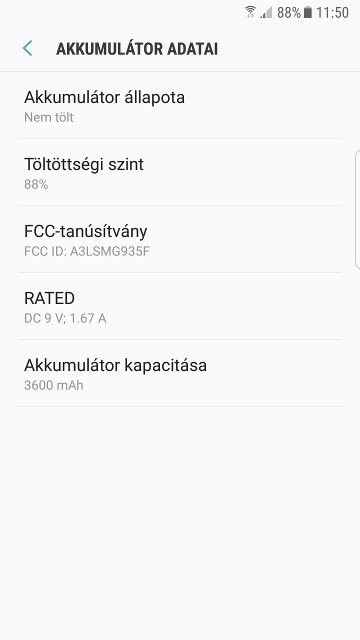

Valahogy elővarázsoltam a telefonomból a mellékelt képernyőt.
Többek között olvasok rajta egy "Rated DC 9 V / 1,67 A" sort. Ha a rated=névleges, akkor ezt a 9 V-os akkumulátort hogyan tudom DC 5V-al tölteni?
Megjegyzem, a PC USB csatlakozója is tölti, ami szintén 5V.
(#) RoliNyh válasza Alkotó hozzászólására (») Dec 30, 2017 /
Stepup converterről még nem hallottál? De én még ilyen 9V -os mobilaksit nem láttam.
Nem lehet, hogy ez csak valami szoftverbug? Láttad már azt az akkut kivéve? És feszűltséget mértél már rajta?
(#) Kovidivi válasza Alkotó hozzászólására (») Dec 30, 2017 /
Fordítva van. 9V-ból tölti az akksit (3.7-4.2V) step down konverterrel. Így tartják kezelhető határok között az átfolyó áramot (1.66A), hogy a töltőkábelnek ne kelljen másfeles vezetékből lennie, mégis át tudnak rajta préselni elfogadható veszteséggel 9V*1.66A-t, vagyis 15W-ot. Ez 5V-on 3A lenne, jelentős feszültség eséssel 1m kábelen, a telefonnál nem maradna csak 4-4.5V, ami már igen kevéske. Ha a 9V esik picit, mondjuk 8.5V-ra, még így is átvittek 14W-ot, ami a te 3.7V*3.6Ah vagyis 13.4Wh-s akksidat egy óra alatt telerakja! Ez a gyorstöltés lényege.
Az én töltőm 5V-on 1.7A-rel tölt (8.5W), az akksimat pedig 3.7V*4.1Ah (15Wh) feltölti 2 óra alatt. Bőven elegendő gyorsaság! A majdnem dupla (4100mAh) kapacitás miatt estére nem is merül le a telóm, nem úgy mint sok embernek... Sebaj, ők majd töltik napközben is, meg az autóban hazafelé menet, és így összeszednek 700 ciklust 1 év alatt, majd tönkremegy az akksijuk.

(#) david10 válasza Kovidivi hozzászólására (») Dec 30, 2017 /
Nekem Galaxy A5 2016-om van, annak is 9V-os akkut mutat.
A Samsung gyorstöltő 9V-ot és 5V-ot ad le (ezt írja rajta).
Gyorstöltéskor az akkumulátor eléggé felmelegedik, kb fél óra alatt fetölti az akkut 20%-ról 100%-ra, amit nem szeretek. A problémát ugy oldottam meg, hogy a töltő és a kábel közé bedugtam egy USB elosztót, és így 20%-ról 100%-ra kb. 6-7 óra alatt tölti fel.
(#) Kovidivi válasza david10 hozzászólására (») Dec 30, 2017 / 1
Jól tetted. A melegedés egyenlő az akkumulátor korai elhasználódásával!
