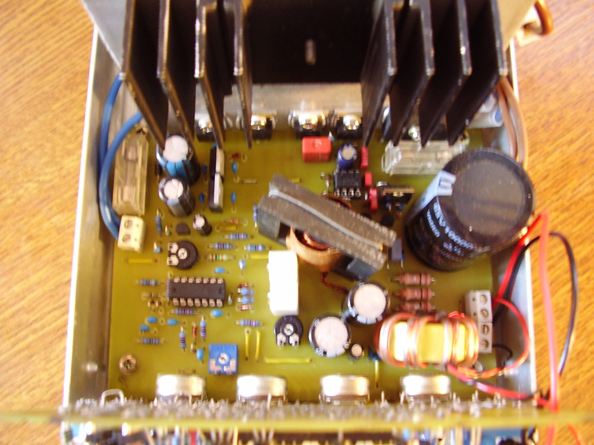

(#) Erick válasza Attila86 hozzászólására (») Ápr 20, 2008 /
Na helló!
Összeraktam és 99%-ban bedobozoltam a tápot!
Sajna az aelőlap még nincs kész,ez majd a jővő hét dolga lesz!
De eddig a táp jó,csak a max áramot még mindig nem tudtam beállítani,de sztem az a 220K trimmer nem jó vmiért!
De leterheltem többször is a tápot különféle terhelésekkel(3.5A,5A,7.6A ez volt a max)
és az áramkorlát tökéletesen működik rajta!
A panelmérő is mér igaz egy kis eltéréssel mert a TL431 nem az igazi bele sztem,ahogy azt már írtam is!
Hát eddig ennyi!

(#) Erick válasza Erick hozzászólására (») Ápr 20, 2008 /
Íme megérkeztek a képek!
Itt van még kettő működés közben!
Jah és kérem a mester véleményét és a többiekét is!

(#) Attila86 válasza Erick hozzászólására (») Ápr 20, 2008 /
Grat!
Te tényleg úgy építetted meg a tápot mint én. (doboz, trafó)
Tényleg, a hátuljáról nem mutatsz képet? Sikerült beszerezni olyan hálózati csatit mint amit én használtam?
És hány VA-es trafót tettél a dobozba?
A hálózati védőföld vezetékét átvezetted a trafó alatt ahogy írtam? (EZEN a képen látszik.)
Szerintem ezeket a képeket betehetnéd nyugodtan a
„Ki mit épített?”
topicba is! A modiknak nem kell áthelyezni őket, hiszen itt is helyük van.
(#) KTobi válasza Attila86 hozzászólására (») Ápr 20, 2008 /
Erick: Grat, szép munka. Nem vékony egy kicsit az a vezeték a kimeneten?
„Szerintem ezeket a képeket betehetnéd nyugodtan a „Ki mit épített?” topicba is!”
Inkább linkelje. Annak jobban örülnek.
Üdv. Tóbi
