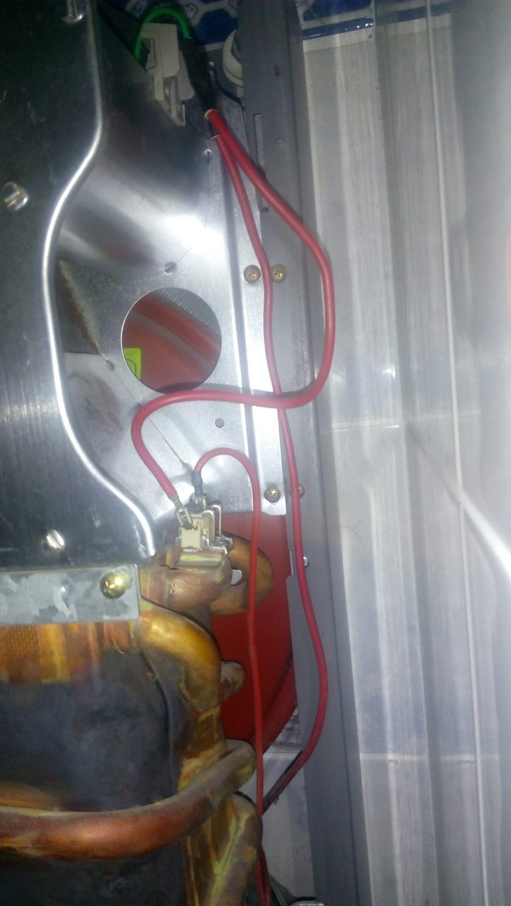

(#) Kicsibandita hozzászólása Jan 8, 2018 / 1
Segítségetekkel sikerült szűkíteni a probléma forrását.
A csavarokat meghúztam (igazából nem voltak lazák), a kábeleket megmozgattam a kontakt véget és a hunyó ez az érzékelő lehet, ugyanis az egyik kábelt ha pöckölöm - a túloldalit- akkor kattanással kikapcsol az őrláng. Nem mondanám hogy igazán lötyög... de tény, hogy így lelöki a lángot.

(#) zoszka válasza Kicsibandita hozzászólására (») Jan 8, 2018 /
Szépen meg van pörkölődve az a "nova". Ha megpöckölésre elalszik, akkor stemco csere.
A pörkölődésből ítélve, jó sokszor maradt égve.

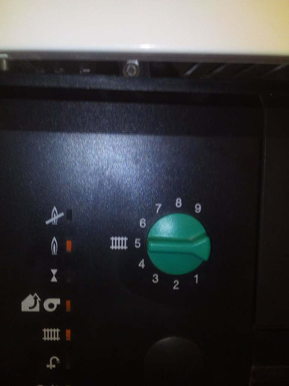

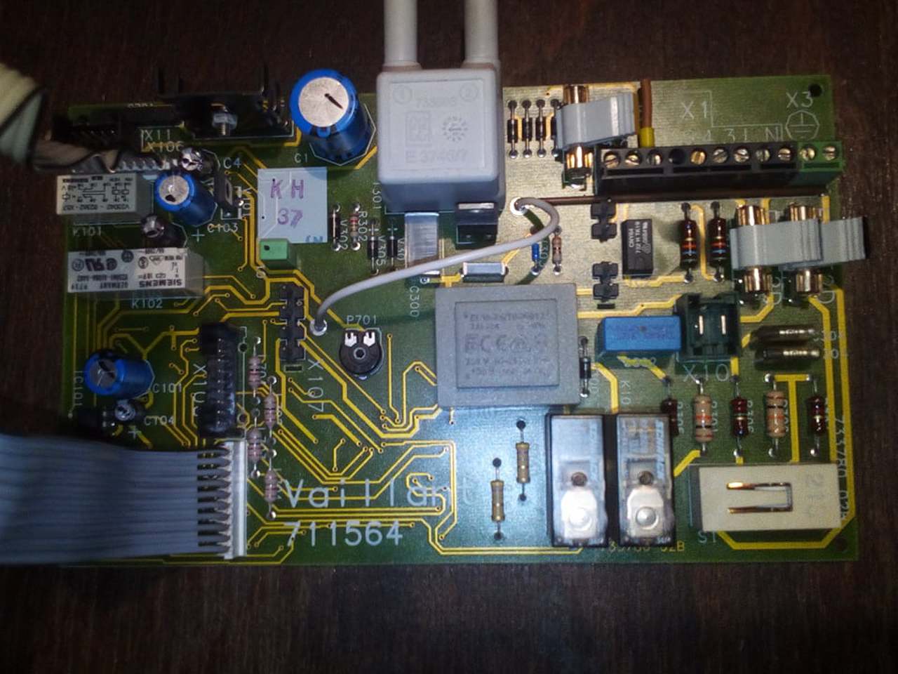

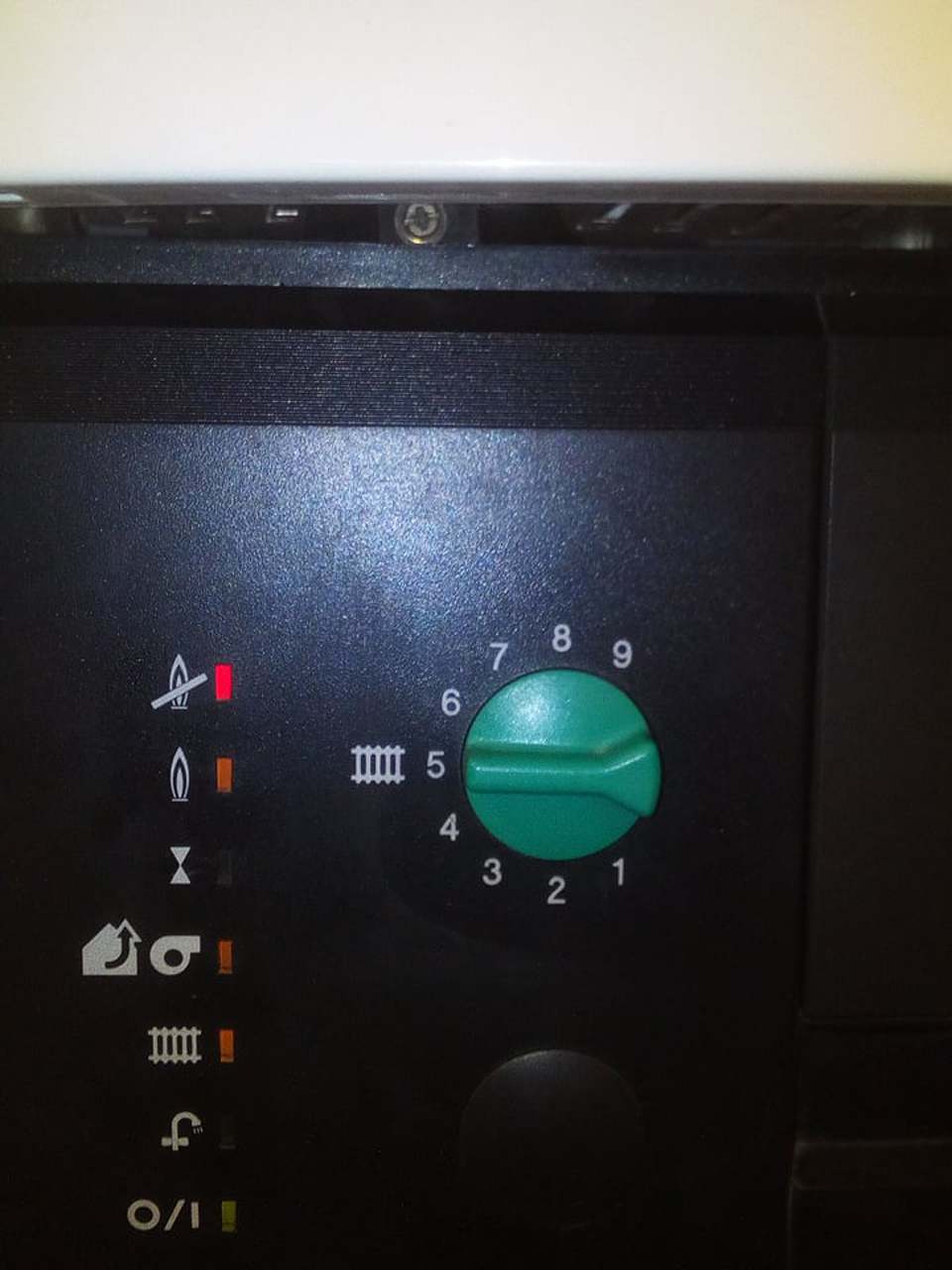

(#) ktedward hozzászólása Jan 10, 2018 /
Sajnos nem oldódót meg a hiba.
Láng kijelző világit,de gyújtást nem adott.A gyújtás kijelző nem is világit.Olyan mintha lemarat volna a szikráztatás. Törlés után indult simán.....pár óráig hibátlan aztán mintha meghülyülne...

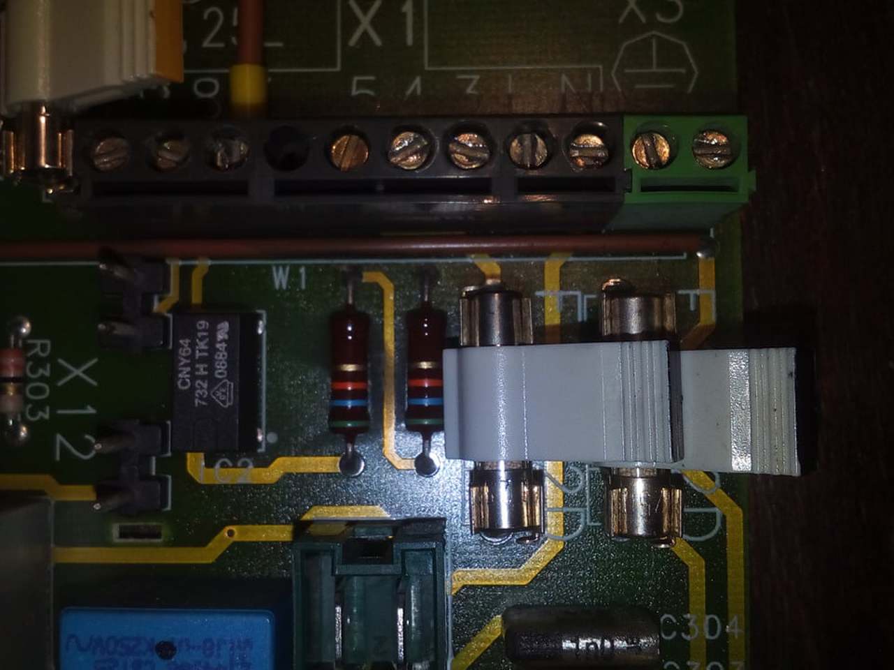

(#) merciabc válasza ktedward hozzászólására (») Jan 10, 2018 / 1
Még mindig van vagy kontakt hiba, forrasztási hiba, és a 450v 1mikros kondi csere!
(#) csendorne válasza briki hozzászólására (») Jan 10, 2018 /
Igen világít a piros és a sárga jelző is. Ez még hibakódot nem ír. Inkább nem kapcsol be. Nincs hozzá külső időjárásfüggő szabályzó. Szerelő már volt, kitakarította. de a hiba fenn áll továbbra is. Amikor hideg van kint akkor nem igazán kapcsol ki, csak ezekben az enyhébb időkben ami mostanság van. Tavaly is már csinálta. A szerelő nem tudja mi lehet, cseréljük ki az elektronikát szerinte. Még semmilyen alkatrész nem volt benne cserélve, kp tizen pár éves kazán.
(#) briki válasza ktedward hozzászólására (») Jan 10, 2018 /
Ahogy merciabc írta kontakt hiba. Keress egy jó elektronikai műszerészt, nézze meg a panelt ami a trafót veszi körbe. Forrasztás, és kondi, stb alkatrészek.

(#) ktedward hozzászólása Jan 15, 2018 / 1
És kész!!!! A hiba az volt,hogy kb 1 hónapja volt egy elektromos ingadozás és a kazán panelján lévő kütyüt meg piritotta..
