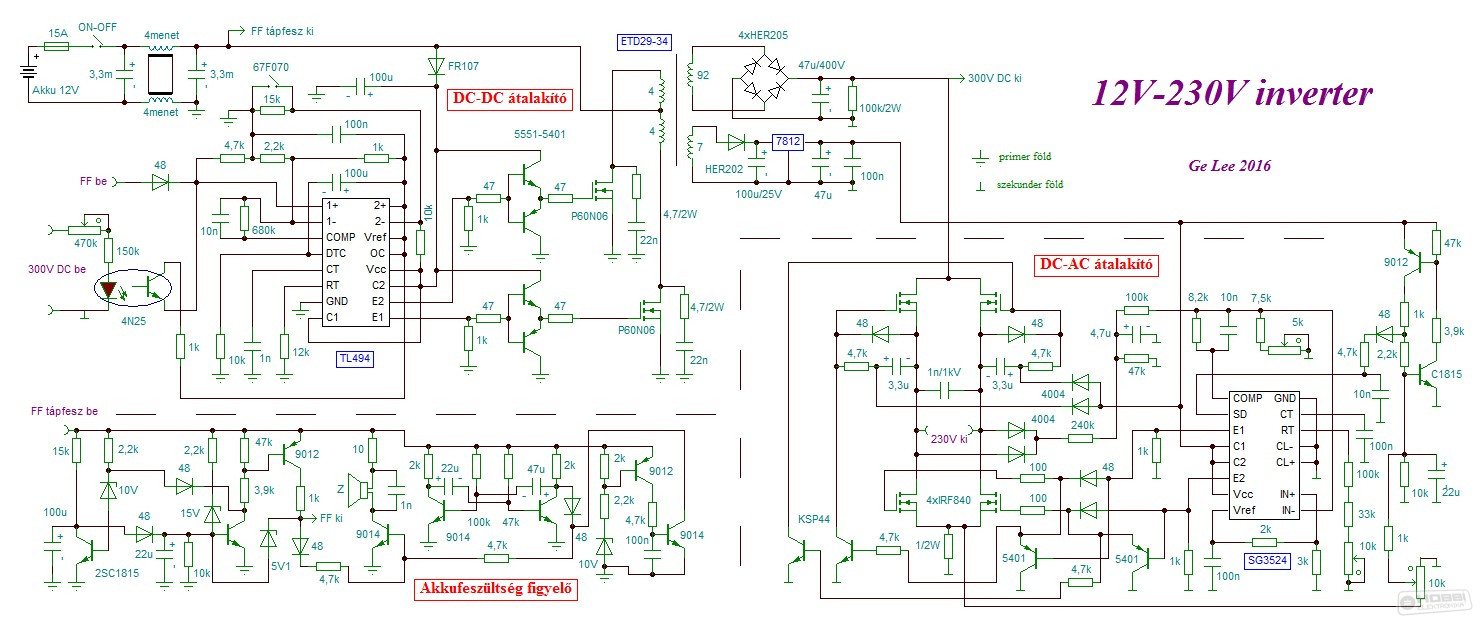

Üdvözletem mindenkinek. Lenne egy megoldásra váró problémám. Megépítettem a csatolmányban lévő kapcsolást. Minden alkatrész stimmel és a helyén is van de valamiért nem megyen. Valaki segítsen nekem.
Köszönöm szépen.
Mérd meg milyen feszültség van ai IC-9-10 lábán.
Nem sokkal kevesebb mint 3V. Már nem emlékazem
oszcilloszkópod van e? A primer feszültséget mérd meg a tekercseken ha másnincs multiméterrel AC-állásban. Ha 3v van a gate-eken akkor valamit mégis csinál.
Nincs oszcilloskópom. A primer feszültséget sem tudom meg mérni mert olyan mintha valami zárlat lenne mert annyi hogy nem akkuról próbálom hanem egy 12v 10A -es tápról ez még fel lett rendesen. A lényeg annyit csinál hogy mintha rövidzárba menne le az egész primer kör mert csak szaggatja a tápot. A primereken van egy kevés feszültség abban az állapotban amíg nincs a trafóra kötve. Vagyis a FETek Drainjain van egy kevés feszültség.
Cseréld meg egy egyik primer tekercs polaritását.
Ezt a részét már próbáltam. Sajnos akkor is ugyan ezt csinálja. És ha a Gate ellenállásokat kisebbre venném mondjuk 22Ohm-ra?
Köss le mindent a szekunderről. Próbáld meg újra, tekerd a multit frekimérő üzemmódba ha tud olyat és mérd meg a gate-en van e valamilyen freki ami 50khz környéke.
Vedd el a fet-trafó résztől a tápot. Az 5. lábra menő 1 nF mellé átmenetileg tegyél be egy 22...47 µF-os kondit. Az ic 9.,10. lábra köss rá 1-1 fehér vagy kék ledet 1 kohm előtéttel ( az eredeti 1 kohm-mal paralel ). Ha van kis tápod, a visszacsatoló körre ( 100 k-s poti ) kössél 20...35 volt között állítható feszültséget. Elvileg a ledeknek felváltva kell villogni teljes fényerővel és a segédfesztől függő kitöltéssel.. Nagyobb elkóval még a multinak is van ideje, hogy feszt mérjél a két gate-n. Ha véletlenül egyszerre villognának, a 13. lábat kösd át a +12 voltra. Némelyik 494-nek a REF láb 5 voltja kevés. Ha eddig minden stimmel, akkor vagy a trafónál van gond, vagy a szekunder körben. A hozzászólás módosítva: Dec 16, 2017
Azért ehhez a rajzhoz akkor se fűzzél nagy reményeket ha netán elindul. A feteknek a bekapcsolása is lassú, a kikapcsolásuk pedig katasztrófa, tulajdonképpen az 1k ellenállás süti ki a gate-et (ha rendesen megterheled megfő az egész). A 494 és a fetek közül hiányzik a buffer fokozat, vagy eleve másik IC-t (pl. 3525) kellett volna választani. A visszacsatolás - amellett hogy semmi szükség nincs rá - sem jó, nincs rendes szabályozókör (belső hibaerősítő visszacsatolása) és a pwm-hez ugye fojtó is kellene. Meg kellett volna nézni néhány gyári kapcsolást és akkor bele sem fogsz ennek a megépítésébe.
Hát éppen így jártam hogy szinte megfő az egész mert első próbánál a fetek eléggé melegedtek. Esetleg ezt a rajzot át lehet-e tervezni vagy javítani?
Szia. Megprólom azt amit irtál és írom majd az eredményt.
Oké.. - ha pedig látod lassúban, hogy elég a gate fesz, ill. megvan az ellenütemű vezérlés, akkor találsz valamelyik topik rajzaiban pnp tranyóval kiegészítve kapcsolást, illetve 1 pnp+2 BD-vel meghajtva dupla feteket.
A 100k potit és a vele soros 100k ellenállást hajítsd ki, az 1-es lábon lévő 22k ellenállás helyére pedig tegyél rövidzárat, tehát az 1-es és a 16-os láb is közvetlenül legyen a földre kötve.
Az IC kimeneteire az 1k után vagy tegyél egy komplementer emitterkövetőt, vagy legalább egy diódát és egy PNP tranyót úgy ahogy ezen a rajzon látod. Tehát vagy úgy ahogy a 494 után van, vagy pedig úgy ahogy az SG3524 után. A gate ellenállásokat pedig vedd kisebbre, 33-47 ohmnál ne legyenek nagyobbak. A trafó szekunderére nem kellenek az RC tagok, a primeren lévő RC tagot pedig cseréld ki egy 22ohm/2W-os ellenállásra és egy 4,7nF-os kondira.

Érdekesség képen. Szimulátorban összeraktam és megyen rendesen. Kicseréltem a feteket FS10UM re és így megyen rendesen a visszacsatolásnál is lehet szépen szabályozni. A linkelt rajzon 22n 4,7ohm os RC tag van a primer körön. Azért az 1-es lábatégg lekötöm földre. De ha én azt a rajzot amit csatoltam. Nem DC-DC converterként hanem 12VDC-220VAC kénc szeretném használni akkor milyen módosítást kellene elvégeznem. Pl a szekunkderen vagy akár a primer oldalon? Válaszodat és segítségedet köszönöm.
Működik. Kiderült hogy a meghajtó fetek voltak rosszak. Kicseréltem őket és megyen. Úgy ahogy a tajz van. Ge Leenek megírta mindent.
Viszont neked is köszönöm az eddigi segítséget. Idézet: És azt is megnézted a szimulátorban hogy adott terhelésnél mekkora disszipáció van a feteken?„Szimulátorban összeraktam és megyen rendesen.” A linken lévő cikkem erről szól, hogy hogy néz ki egy 12V DC 230V AC konverter. Olvasd végig. Az általad csatolt rajz attól még elég messze van.
