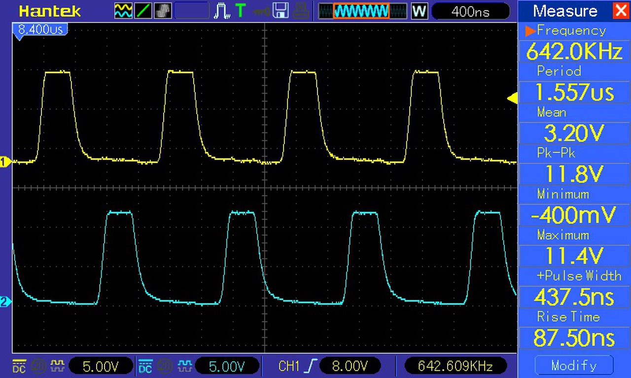

(#) kovacs gabor daniel hozzászólása Jan 15, 2018 /
Megépitettem a driver részét a tápnak. TL494 lett használva, a kitöltés állítható egy trimmerrel a teszt erejéig, lásd az első képet. A TL494 tranzisztorok nélkül, direktben hajtja a feteket, aminek típusa IRF3205. Anélkül, hogy a fetek hozzá lennének kötve a trafóhoz, a gateken a jelalak nagyon eltorzul, lásd a második képet. A harmadik képen a trafó rákapcsolás látszik. A szekunderen magas tüskék és gyenge áram van. Szerintetek mi lehet a probléma? 10,5V-on működik, a trafó 50KHz-re volt méretezve. Próbáltam a feteket tranzisztoron keresztül is meghajtani de nem lett jobb.
(#) Ge Lee válasza kovacs gabor daniel hozzászólására (») Jan 15, 2018 /

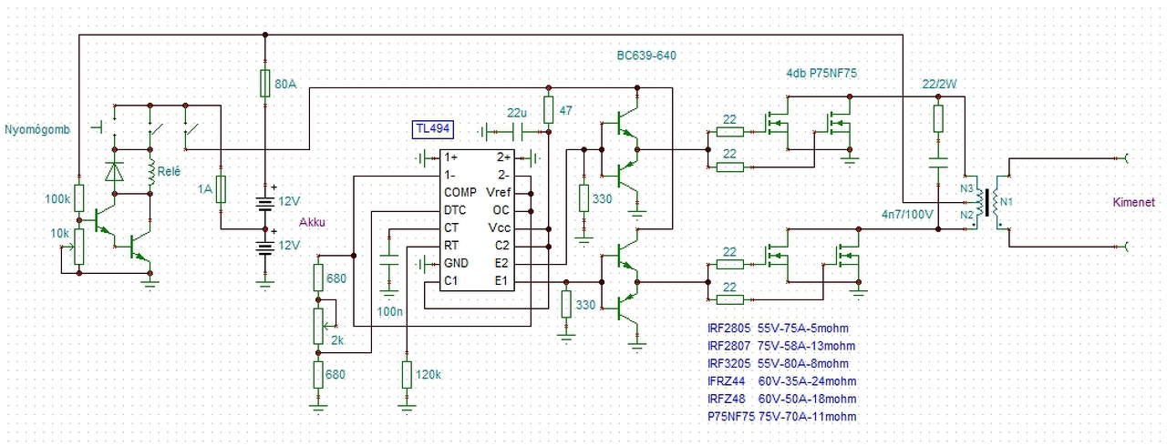

Egyelőre tekerd fel teljesen a kitöltést, és tegyél fel egy konkrét rajzot arról hogy mit csináltál mert ez így semmit nem mond. A 494 nem tudja direktben meghajtani a feteket! Bekapcsolni még csak be tudja, de a kisütéshez mindenképpen kell egy plusz tranyó, kismillió rajzot találsz róla a neten. A 494 eredetét (kilétét) sem ártana tisztázni a későbbi meglepetések elkerülése érdekében. Tegyél be kisebb időzítő kondit, meg esetleg egy trimmert az ellenállás helyére és nézd meg hogy működik-e az IC úgy 4-500kHz-en is, azaz még látsz-e normális négyszögjeleket a kimenetein. Amennyiben nem, úgy abba is kell hagyni a további kísérletezést.
A buffer fokozat mindenképpen kell az IC és a fetek közé, ahogy a csatolt rajzon is látod. Snubber (RC) kör is kell a trafó primerjére, a rajzon lévő értékek 99% hogy ahhoz is jók lesznek. Aztán az IRF540 sem ide való, az ajánlott típusok szintén ott vannak a rajzon. Ez a rajz egy 50Hz-es szünetmentes trafóhoz készült, a snubber kör viszont nem, az a nagyfrekire való.
(#) Skori válasza Ge Lee hozzászólására (») Jan 15, 2018 /
24V akkuról eléggé necces az 55V-os fetek használata, mert a max. 28,8V tápfesz esetén, 57.6V + a tranziensek terhelik a feteket....
(#) Ge Lee válasza Skori hozzászólására (») Jan 15, 2018 /
Ez egy összeollózott kapcsolás, a meghajtás miatt tettem be, hirtelen ezt találtam. A konkrét példány az odaírt 75V-os fetekkel működött, ráadásul nem is rosszul mert az 500VA-es trafót megsütötték vele. Úgy túlterhelték hogy elment benne a hőbizti, órák múlva amikor hozzám került még mindig meleg volt a vasmag. Az elektronikának semmi baja nem volt (csak mert én csináltam).

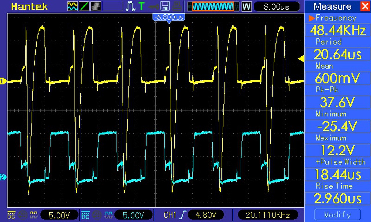

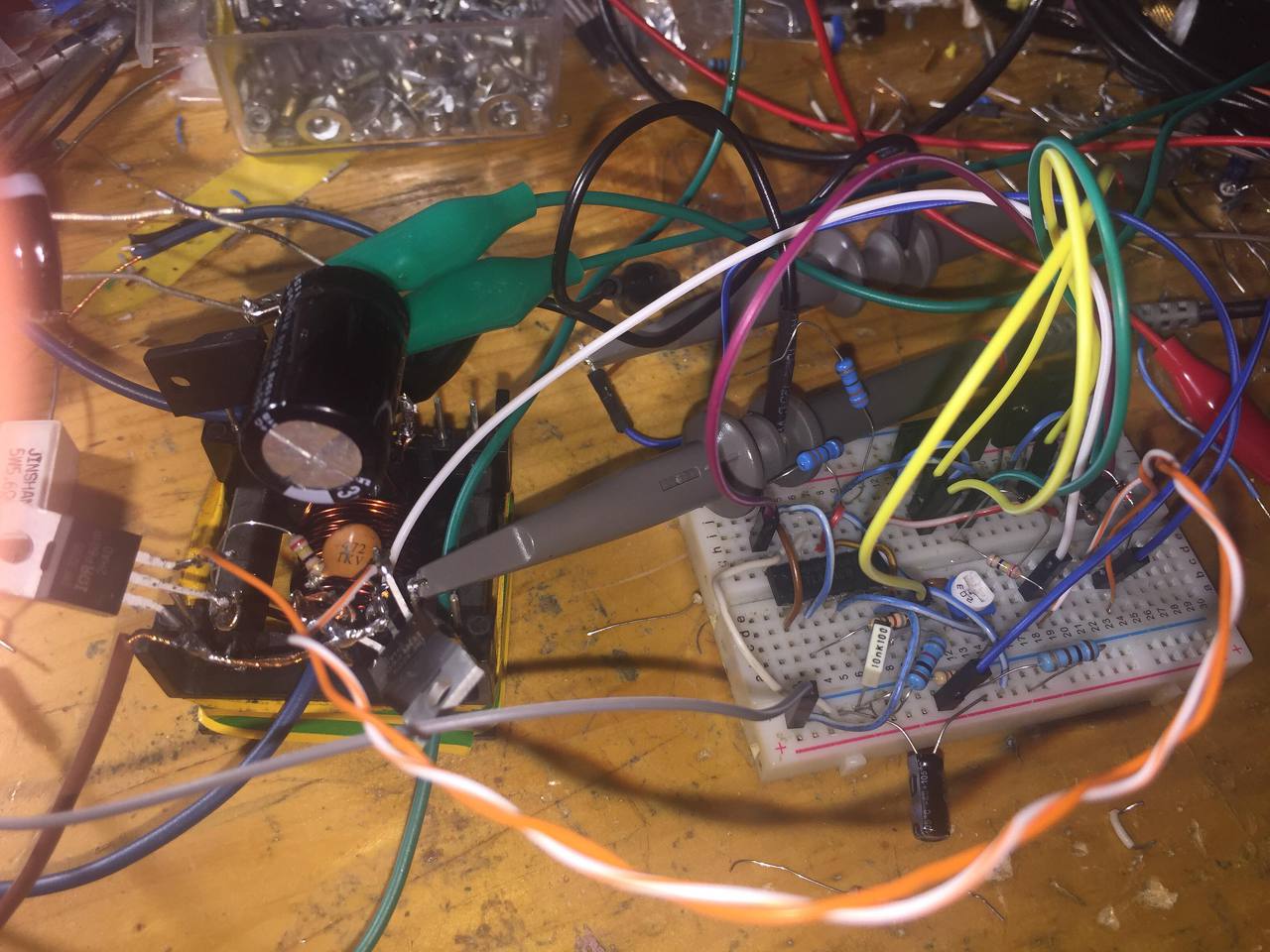

Sikerült elkészítsem az új áramkört, sokkal jobb eredményeim vannak, de még mindig valami nem teljes. A tranzisztoros meghajtás után a jelalak nem változott, így bekötöttem a feteket is és a trafót. Terhelés nélkül a fetek nem melegszenek a jelalak nem változik. Terheléssel egyik fet elkezd melegedni (a képen a kék jelalak az övé ). A másik egyáltalán nem melegszik, viszont a gate-jén lévő ellenállás jóformán elég. Ha terhelem a trafó szekunderjét a gaten lévő feszültség mínusz irányban kitér, de csak egyik fetnél. Próbáltam diódát tenni a gate ellenállásra de nem változott semmi.
(#) latyakosa válasza kovacs gabor daniel hozzászólására (») Jan 15, 2018 /
Tegyél fel egy fotót a trafóról és az áramkörről kérlek, lássuk mit alkottál A Gate feszültség nagyon nem jó, nem csoda, hogy izzik a gate ellenállás.

Készítettem képet, de mivel ez csak egy prototípus breadbordon indítom és ha életképesnek látom akkor elkezdődik a nyák tervezése. A transzformátor egy ETD39 magra tekert 2*3 menetszámú primer és 2*18 menetszámú szekunderből áll. Valószínűleg nem sokat mondanak a képek
(#) latyakosa válasza kovacs gabor daniel hozzászólására (») Jan 16, 2018 /
Az a fura a második képen, a a fet-k source-jai testen kellene legyenek, de a scope testkábelei közül az egyik a szekunder oldalon a kondenzátor takarásában van bekötve valahol, a másik meg mintha lógna a levegőben. Ha egy fet Gate jeleket akarok vizsgálni, még a csipesz használata se mindig megfelelő, van, hogy tapintócsúcsot kell használni.
Megpróbálnám úgy, hogy a primer oldalon a tekercsek helyére 100 ohm 2W-s ellenállást kötni, kicserélni a megégett gate ellenállást. A következő lépésben ha előbb minden rendben volt, a szekundert üresen hagyni és a primer-t visszakötni a fetekre, de a 12V-t a primer közös pontjával sorosan kötni 100 ohm 2W ellenállást.
(#) Kovidivi válasza kovacs gabor daniel hozzászólására (») Jan 16, 2018 /
Breadboardon nem nagyon tud folyni 50-100mA-nál több. Kicsi a vezetékek és a vezetősávok keresztmetszete, előreláthatatlan, megmagyarázhatatlan hibákat előidézve!
(#) EcoPityu válasza kovacs gabor daniel hozzászólására (») Jan 17, 2018 /
Véletlenül tévedtem ide, és nem akarok belevauvau, de a bal oldali fetnek nem a gate-je van testen, és a source-je kapja a négyszöget? Mert, így féloldalasan telítésbe viszi a vasat, nem túl jó...

(#) kovacs gabor daniel hozzászólása Jan 17, 2018 /
Igazatok van! Mivel egy fetet elégettem, így cserélve lett és figyelmetlenségből forditva lett betéve . A napokban elkészítem rendes nyákra és úgy folytatom tovább. Köszönöm az észrevételt!
