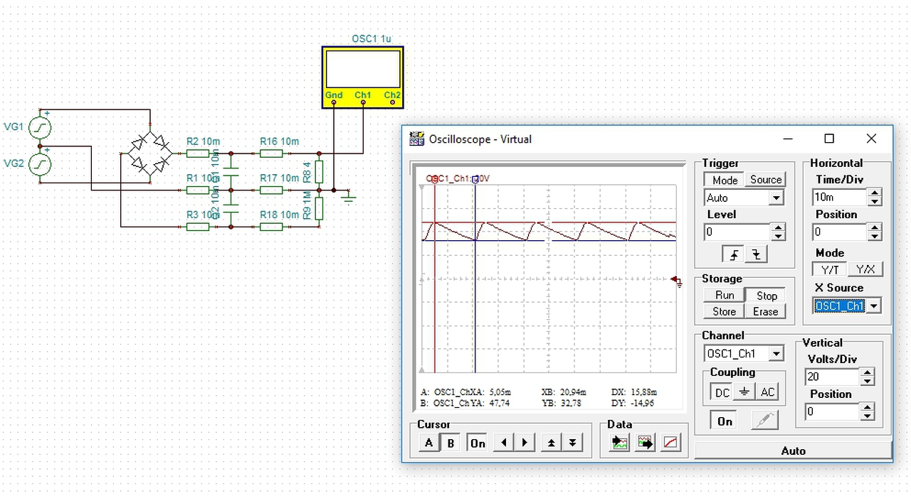

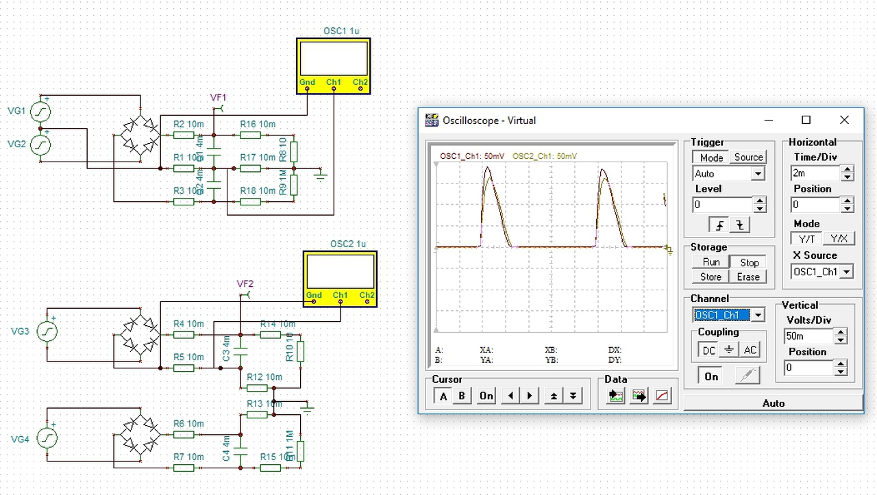

Kedves Elek!
Csatolok néhány mérési ábrát annak igazolására, hogy nem feltétlenül kell elhinni mindent amit az ember a világhálón olvas. Annak a leírásnak már a szövege is sántít, ami ráadásul semmilyen mérési eredménnyel nincs alátámasztva. A képeken jól látható, hogy a két megoldás között (1db vagy 2db graetz híd) az égvilágon semmilyen különbség nincsen. Illetve annyi van, hogy a 2db graetz esetén kétszer annyi dióda van a körben, így azokon kétszer annyi feszültség is fog esni, tehát kétszer akkora vesztesége van.
Az ábrákon 30V amplitúdójú feszültségek vannak, 4000µF-os kondenzátorok és 10 ohm terhelés az ágakon, pontosabban csak az egyik-egyik ágon, ami a végfok ellenütemű áramfelvételét hivatott modellezni, mert ugye egyik oldal vesz csak fel áramot a félperiódusban, aztán a másik a másikban. Az összes vezeték ellenállását most egy 0,01 ohmos ellenállással modelleztem.
A graetz1_2 ábrán jól látható hogy a kondenzátoroktól a végfok felé menő vezetéken mindkét esetben ugyanaz, és apró eltéréssel ugyanakkora 100Hz-es lüktető feszültség van.
A másik két ábrán a kondenzátorokba a graetz hidak felől befolyó töltőáram mértéke és alakja látható, ami a leírtakkal ellentétben nagyon nem négyszögjel, hanem a kondenzátorokat töltő áramimpulzus. A két ábra nyilván megegyezik, mivel a töltőáram mértéke ugyanakkora, a pozitív és a negatív kábelben is.
Szóval csak azt szerettem volna szemléltetni ezzel, hogy az ott leírtakkal ellentétben a táplálandó végfok (terhelés) tekintetében semmilyen pozitív hatása nincs annak ha még egy graetz hidat beteszel, ugyanis az impulzusszerű töltőáramok mindkét esetben a kondenzátorokba folynak, és nem pedig azokból ki, a végfok felé.

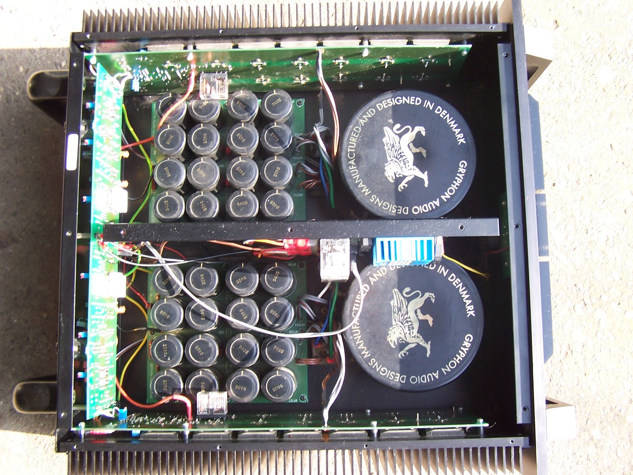

(#) Karesz 50 válasza Ge Lee hozzászólására (») Jan 21, 2018 /
A jelek szerint már a Gryphon-nál is elolvasták Király Tibor cikkét

A kimenetre 50Hz az sehogyan sem kerülhet csak rossz huzalozás esetén, már ha feltételezzük a kétutas vagy graetz egyenirányítást. A 100Hz az pedig a folyó áramok függvényében kerülhet csak oda, ez függ az adott végfoktól is, nyilván ha elegendő a puffermennyiség és elenyésző a kimeneti áram, akkor nem lesz feszültséghullámosság.
Az ábra az extrém esetet mutatja de ilyen a gyakorlatban nincs. Vegyünk egy általánosnak mondható esetet, amikor megépíti valaki ezt a végfokot sztereóban, és puffernek 2db 10000µF-ot választ. A tápfeszültség most kb. +/-48V legyen, és vezéreljük ki teljesen a végfokokat. Mivel a végfokból 2db van, és a tuc tuc is mindkét oldalon szól, ezért egy egy pufferen 4 ohm terhelés jelenik meg, mert mindkét 8 ohmos hangszóró terhel. Tehát ebben a pillanatban a kondenzátorból 48V / 4 ohm = 12A áram folyik ki. Ha ez folyamatos terhelés lenne, akkor egy hálózati periódus alatt 15V-ot is esne a puffer feszültsége, mire a trafó felől újra töltőáramot kap. A gyakorlatban nyilván nem ennyire rossz a helyzet, mivel a zenei jel nem folyamatos hanem szinuszos jellegű, tehát eleve az is csak félperiódusokkal terhel, tehát a terhelőáram effektív értéke feleekkora sincs. Most csak a dobot vettem alapul, hogy mellette milyen hangszerek szólnak még éppen azt nem, mert azok általában jóval kisebb amplitúdóval vannak jelen a zenei anyagban.

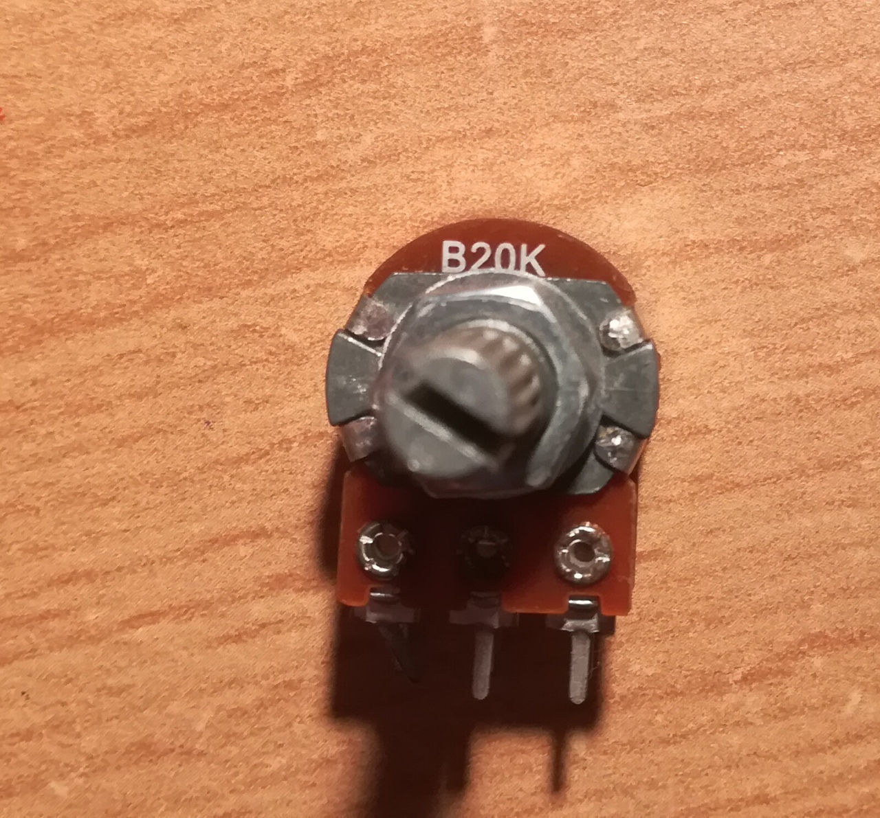

(#) Payne09 hozzászólása Jan 21, 2018 / 1
Ha összeáll a dolog a gépemben akkor használhatom ezt a potit hangerő szabályzásra? Ez van itthon jelenleg sajnos. Természetesen sztereó.

(#) Ge Lee válasza Payne09 hozzászólására (») Jan 21, 2018 /
Nekem úgy tűnik hogy ez lineáris poti, ha így van akkor hangerő szabályozásra nem lesz jó. Régebben az A volt a lineáris és a B a logaritmikus, de ez mára megfordult.

(#) Payne09 válasza Ge Lee hozzászólására (») Jan 21, 2018 /
Én is így tudtam, hogy a B a logaritmikus. Valahol olvastam, hogy hogy is lehet kideríteni, hogy melyik fajta, de már nem emlékszem. A 20K jó lenne, ha esetleg stimmelne a kivitel?
Úgy tudod kideríteni hogy a potit betekered pontosan középállásba. Ha lineáris akkor az értékének kb. a felét kell mérned a műszerrel a csúszkán, azaz a csúszkához képest a két vége 10-10 kohm. Ha viszont logaritmikus akkor a "bal" oldalához vagyis a lecsavart hangerő oldalához képest 10-15%-át tehát valahol 2-3 kohm körül, a másik oldalon meg 17-18 kohm körül, lásd a képen. Elvileg lehet a lineárisból is logaritmikust fabrikálni némi trükkel az ábra szerint, de hogy az így kialakuló karakterisztika mennyire fogja követni a logaritmikust azt meg nem mondom. Plusz van vele probléma mert csökkenti a poti bemenő ellenállását, ráadásul a csúszka állásának függvényében. Teljesen feltekert poti esetén a forrás már nem 20 kohmot lát hanem csak 5 kohmot, ha egyébként az utána lévő végfok bemeneti impedanciája ehhez képest elhanyagolható.
Ki fogom mérni a potit, köszi szépen! Valami ilyesmi rémlett, de nem voltam biztos benne.
Szerk. Kimértem és sajnos lineáris a poti.
