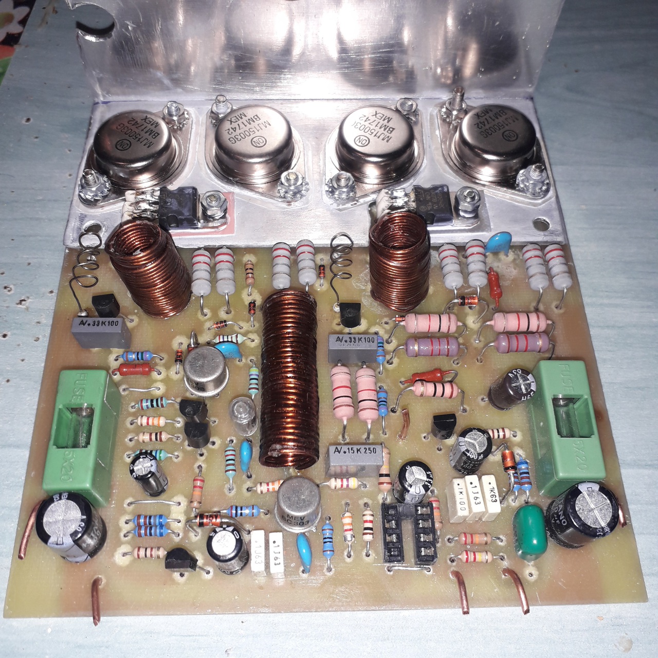

De most olyan jó kedv kapott el hogy megcsináljam magamnak ezt a quad 405 ötöst hogy nem bírom lebeszélni magam hogy ne tedd! már alig várom hogy meghallgassam a hangját, hogy mit tud?! de viszont félek is rendesen hogy nem fog tetszeni a hangja, hogy csak sipákolni fog vagy ilyesmi.Kb 15 éve volt nálam egy házilag épített quad 405 300W 40 centis mélyen ki lett próbálva csutkán! Mindenféle equalizer nékűl csak pc-röl szólt a zene. Azta ku.va életbe akkorát szólt hogy a szemünkkel nem láttuk a monitoron mi van írva! a hajam,a gyomrom,na meg a talaj a lábam alatt ahogy remegett! az az erő ami abból a quad ból kijött az hatalmas élmény volt kegyetlen!
A gatyalengetéshez elég 2db TDA7294 is. Ha csak az a cél, akkor nem kell ennyit vacakolni a Quaddal.

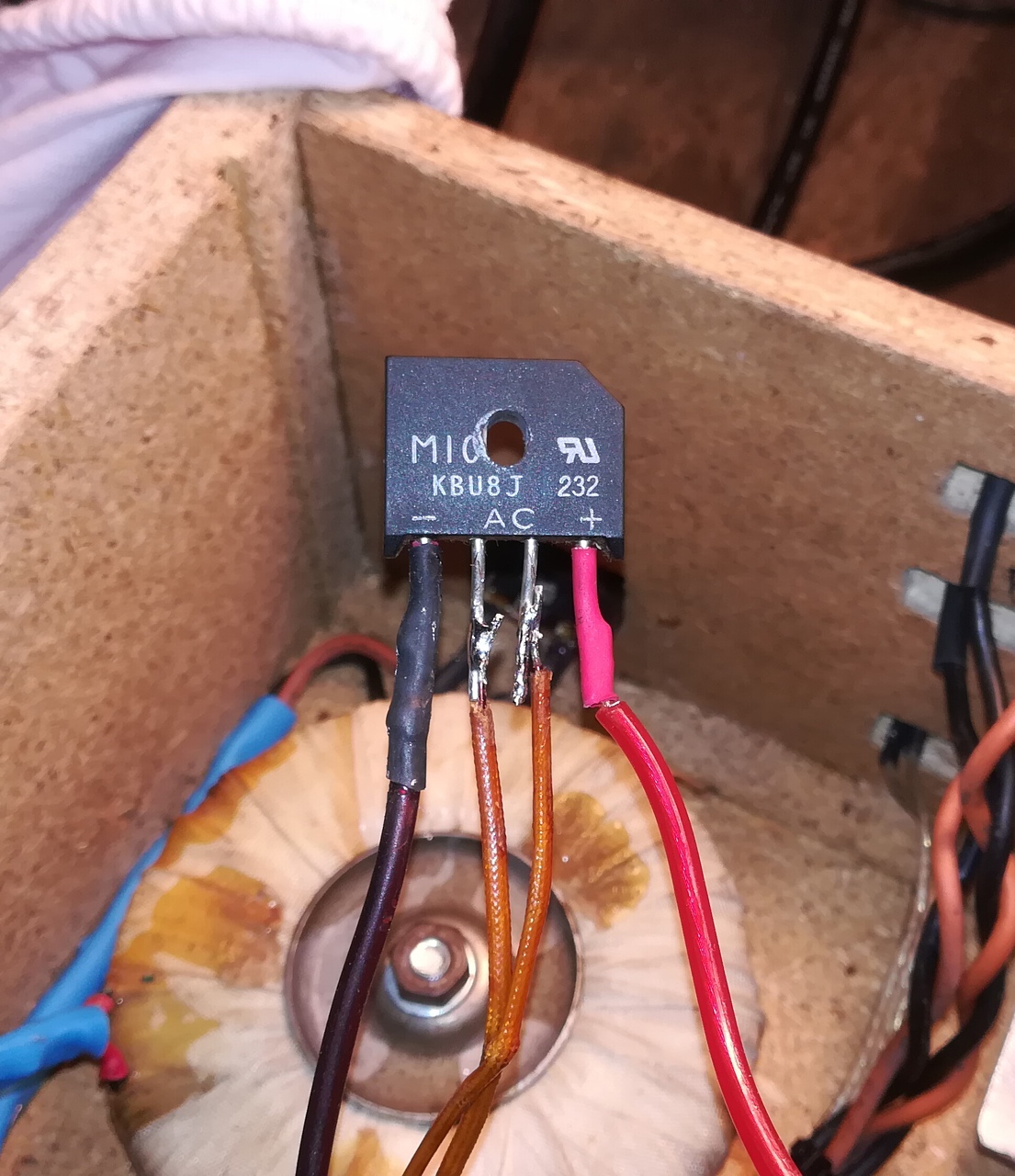

A napokban kaptam egy ilyen típusú erősítőt. Annyit eszközöltem rajta, hogy átdobozoltam és kicseréltem néhány vezetéket, mert sajnos járt benne egér az évek óta tárolás alatt. Minden kötés ugyanoda került ahol volt és az első bekapcsolás után néhány másodperc után forró a trafója. Elvileg 2x24VAC, de ma kimértem és 22.3VAC jön ki belőle üresen, de így nem melegszik. Aztán rákötöttem az egyenirányítót és ott már 41,2VDC van. A pufferekig még nem jutottam el, de ez a mért DC nem sok egy kicsit? A kondik egyelőre 4700mikró és 50V-osak. Ezek cserélve lesznek, de elvileg jók. Vajon mi lehet a fűtés oka? Köszi a segítséget! Üdv!
A 24V AC-ból 41V DC sehogyan sem lesz. Azt is elég nehéz elképzelni hogy néhány másodperc után forró legyen egy trafó, még akkor sem ha a szekunder rövidzárban van, mert akkor is több idő kellene hozzá. Aztán illene hogy legyen ott valami biztosíték, akkor azt ki kellet volna neki olvasztani. Ha meg menetzárlatos lenne a trafó akkor akkor is melegedne ha nincs rákötve semmi.
Hát nekem is elég furcsa a dolog, meg is lepett ahogy megláttam. Még pufferelve sem kellene, hogy kijöjjön annyi belöle.
A trafón szinte serceg a szigetelés, vagy ki tudja mi. Nem állta a kezem.
Szerintem nem jól kötötted rá gréc hídra a trafó szekunderét! így kellene bekötnöd ahogy a képen van. vagy tönkre ment a híd

A pozitívat és a negatívat mértem és úgy volt 41VDC. A nullahoz mérve 21VDC. De még akkor sem tudom miért melegszik fel annyira.
valahol zárlat van! lehet hogy a grécben képet tudnál csinálni róla hogy van össze kötve?
A Graetz-re hogy mennek a kábelek? Középen a 2 AC és szélen meg a +-.
képet csináljál már róla! azt se tudjuk milyen fajta gréc van benne.
Ilyen egyenirányító van benne.
gondoltam hogy ez a típusú lesz benne
én így tudtam hirtelen le rajzolni remélem eltudsz rajta igazodni ja a trafód szekunderén hány kivezetésed van 3 vagy 4?
Na találtam egy régi 120pf kondit ki mértem és jó az értéke ez megfelelhet? na meg kijavítottam a csúnya induktivitást
Muszáj ennek pont stiroflexnek lennie? Életemben egyszer hoztak ilyet hozzám, azzal, hogy nem sikerült feléleszteni a quadot, amit építettek, mert pont ez volt véletlenül zárlatos benne. Stiroflexnél meg elég egy picike tűszúrás, hogy annak örökre vége legyen.

Ha már elkezdted a lenéző stílust.. Amúgy 3 kivezetése van, de írtam is, hogy a nullához mérve már 21V a dc.
Nem muszáj! volt kerámia kék színű kondi de az 50 voltos csak
akkor van az a sárga színű az meg 500 voltos de annak meg nagy a Toleranciája 10% nem tudom ez most baj vagy nem? stiroflexnek amúgy kemény műanyaggal be van vonva nem sérülékeny így!De már nem tudom tényleg mit rakjak oda!?
