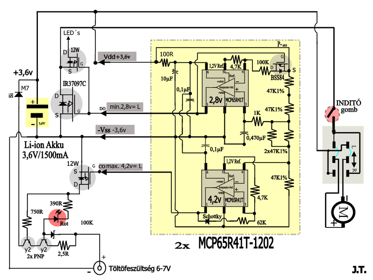

(#) kovacsj76 hozzászólása Jan 18, 2018 /
Végre találtam egy kapcsolást ami viszonylag olcsó és kivitelezhető
Már több hete keresgéltem a böngészőben, és nagy nehezen rátaláltam
Csak az a baj hogy nekem, 5db sorba kapcsolt cellához kéne.
Sajnos ami a piacon kapható védelmek, azok nem alkalmasak 2A terhelés felett
Esetleg valaki aki jártas benne, átvariálná nekem ezt a kapcsolást, hogy használhatóbb legyen.
Köszi előre is.Bővebben: Link
(#) pjg válasza kovacsj76 hozzászólására (») Jan 18, 2018 /
Az 5S 21V 18V típus 15Amperes
5S 21V 18V
Specifications:
Charging voltage: 21 V
Charge MOS pressure value: 35 V
Discharge MOS pressure value: 35 V
Charging current: 56 A
Continuous discharge current: 15 A
Over current protection: 50/55/60 A
Over current protection delay: 20/25/30 mS
Single section since the power consumption:30 uA
Single section between the power consumption:3 uA
Single section over charge detection voltage:4.18- /4.22V
Over charge recovery voltage 4.05- 4.15 V
Over charge detection delay:0.5/1.0/2.0S
Single section over discharge detection voltage:2.75-2.85 V
Over discharge recovery voltage:2.90-3.20 V
Over discharge detection delay:0.5-2.0S
Short / over / over current protection recovery short circuit / over discharge / over current protection after removal of load auto recovery
Short circuit protection delay 200/500/600 uS
The normal working state of B- to P- resistance:5 mΩ
Continuous 15A current maximum temperature rise:25 ℃
Working environment (humidity) relative humidity: ≥98% (long-term stability under the humidity)
Working environment (temperature) -30 ~ 80℃(in the lower temperature range of long-term stability)
Quantity: 1 Set

(#) kovacsj76 válasza pjg hozzászólására (») Jan 18, 2018 /
Köszi a segítséget, de én meg szeretném építeni, és nem használom a bank kártyám
interneten.

(#) kovacsj76 válasza pjg hozzászólására (») Jan 20, 2018 /
Legalább Abban segíthetne valaki, hogy milyen típusú Tranzisztorokat használjak
A BSS84 arról van infóm, 12W jelölés azt nem tudom mire utal,
És ami a - ágat szabályozza az IR37097C róla semmit nem találok.

(#) csavarkulcs válasza kovacsj76 hozzászólására (») Jan 21, 2018 /
Kifizetem a töltőt, ha írsz róla egy részletes beszámolót.
800 Ft nem nagy pénz, nem tartok sokkal többet én sem a kártyámon.
(#) pjg válasza csavarkulcs hozzászólására (») Jan 21, 2018 /
Most vettem. Pénteken jött meg. 500/db.
