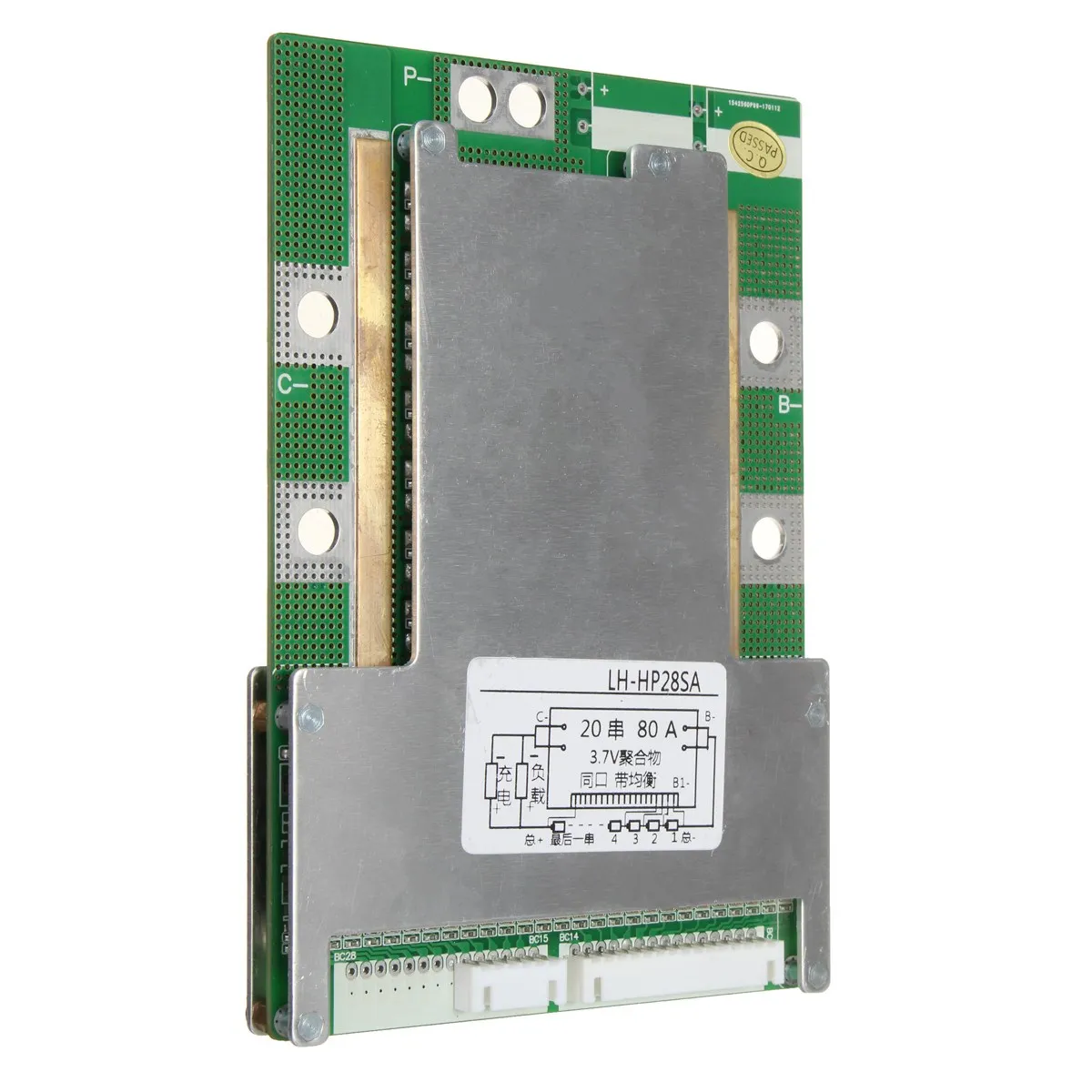

A merítési végfeszültség nem ismert. A védő bms áramkörrel kapcsolatban szinte semmi adat nincs, nem tudni, milyen feszültségeknél tilt le. Ebből a szempontból hiányos az információ. Ha nem engedi 4.2V -nál (Li-Ion celláknál ugye ennyi a maximum) nagyobb szintre tölteni a cellákat, ez még nem is olyan nagy baj, de ebből az következik, hogy a teljes akkukapacitást nem fogod tudni kihasználni. A másik dolog, mint látni az akku folyamatosan 10C kisütőáramot bír, tehát esetünkben ez 32A. (És ebből még nem vontuk ki, a nem teljesen feltöltés miatti kapacitásvesztést.) A bms -ed meg 80A, ami elég túlméretezett ehez az akkuhoz, bár a motorról semmit nem írtál. Az impulzus terhelés 20C, ami szintén még csak 64A. Én inkább egy 50A -es bms -t választanék ehez az akkuhoz, vagy kb kétszeresére növellném az akkukapacitást. Az hogy a bms kissebb áramnál letilt, mint az akku impulzusüzemű árama, nem baj, ezzel jobban kímáli az akkukat. Viszont mint említettem, a motorról semmit nem tudunk... A hozzászólás módosítva: Jan 6, 2018
A BMS tulmeretezes inkabb amolyan biztonsagi tartalek =) Gondolom a 20S parameter miatt nem tudnek akar meg tobb ilyen 16Ah akksit rakotni...
A motorhoz csatoltam a doksit amit rendeleskor kuldtek. QuanShun (vagy QSmotor) agymotor. Viszont a BMS 20 kis drotjat nem tudom az akkukra hova kene kotni. Illetve az akkun levo 5 (piros, sarga, feher , kek, fekete) sem tudom melyik micsoda. Addig kb megvan, hogy a vastag kabelekel sorbakotom az akkukat es a vegen a fekete a B- a piros meg melle? (nincs rairva hogy B+) Es ezek a bizonytalansagok es ekkora aram miatt nem kiserletezgetnek magamtol... =D

Egyébként a bekötési séma ott van "ráragasztva"... Az akkun a vékony vezetékek a cellakivezetések, azokat a bms kis csatlakozóira kell kötni. Itt lentebb tekerve láthatsz két bekötési sémát is. A nyíllal áthúzott ellenállásnak látszó tárgy a motort, a másik a töltőt szimbolizálja. (Bár magam sem értem, miért nem tudnak egy normális szabványos jelölést használni ezek, pl egy ellenállást, és egy feszültséggenerátort.) Egyébként írj az eladónak, hogy adjon angol nyelvü használtai útmutatót. Egy kis matematika, 3KW motort állandóan max teljesítményen járatva 76V névleges feszültségnél kb 40A áramfelvételed lesz. Ami azt jelenti, hogy a 16Ah -s akku kb 0.4 tized óráig üzemel terhelés nélkül. Magyarul kb 24 percig. Ezt a további terhelések (amiket már korábban is leírtam) plusz még az esetleges feltöltetlenségből eredő kapacitásvesztés is tovább csökkentik. A hozzászólás módosítva: Jan 6, 2018
Ah, az enyemen nem volt sema, a linken csak azt neztem, hogy 20S 80A es ugy nez ki mint az enyem.
A masik link az en agyamnak jobban ertelmezheto a leirasoddal kiegeszitve =) koszonom! Mondjuk a BMSrol a szalakat meg nem tudom az akksi melyik vezetekere kellene kotnom, mert akksinkent 5 vezetek van es csak 4 cella... Ezert van 5db ilyen akku es szerintem sikitanek meloig meg vissza, ha vegig max terhelesen menne. Ha majd ket ora nyelgaz benne van a rendszerben, akkor egesz jol sikerult osszeloni a mereteket. (kb 20-22km, kozepen egy Janos-hegy fel-le, szoval remelem a motorvisszatoltes is fog menni. Arra mennyire lennel kaphato, hogy a konkret cuccok konkret vezetekeit segitenel elarulni, hogy melyik hova? Van itt meg vezerlo, meg kijelzo, tolto... Az en agyam meg korlatozott (illetve meg bele kell ferjen az is, hogy mi hova kerul a mocin, hogyan rogzitem, hogy fekezek =D )

5 kabel az minden cella elott meg az utolso utan gyakorlatilag. Tehat nekem az 5 pakknal (vagyis 20 cella) 4 pakknal az "utolso" vezetek nem kell, hisz a kovetkezo pakk elso vezeteke ugyanaz, majd az utolso pakknal kell az utolso vezetek. ? UPDATE: egy retardalt vagyok es nem tudok szamolni. Termeszetesen 21 vezetek jon a BMSbol... A hozzászólás módosítva: Jan 6, 2018

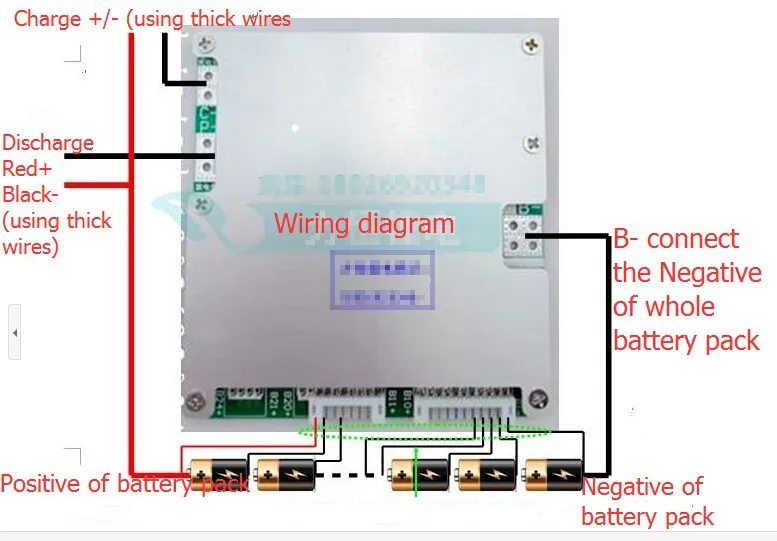

Es akkor mar az is kezd osszeallni, hogy a B- ra az akku sor elso fekete kabele jon, az akkusor utolso piros kabele tolto/motor "piros" kabele fele, a C- a tolto es motor "fekete" kabele.
Viszont azon a kinai oldalon van egy olyan verzio, ahol a P- hoz jon a tolto talan. (csatolva) Mire valo akkor a P-?
Van itt egy mórickarajz. Ezen láthatod, hogy vannak bekötve az akkuban a vezetékek.
Az azonos potenciálon lévőket felesleges kétszer bekötni. Szóval az első akku utolsó vezetéke bekötésre kerül, akkor a következő akku első vezetéke nem kerül bekötésre már. (De ez fordítva is igaz.) Az akkuhoz még csak annyit, jó lenne tudni tartalmaz -e belső védelmet, mert ha igen, akkor azt lehet ki kell venni belőle. A másik ábra szerinti bekötés funkcióját pedig az eladótol kérdezd mi a különbség, én nem mennék bele most találgatásokba, bár van némi gyanúm...
O ez szuper! koszonom, pont ilyen morickarajzra volt csak szuksegem es az azonos potencialos kabelekre is megkaptama valszom.
Nincs mar meg az az elado szerintem, de megprobalom felturni. Ezt mar pont regebben megvettem, az akksik jottek osszel. UPDATE: Megis megtalaltam az eredeti linkjet, ezekszerint este rossz oldalon neztem. KEP Ebbol en ugy ertem, hogy a C- a tolto feloli negativ a P- pedig a motor/vezerlo feloli negativ. Es a leiras 160A peak discharge-ot ir es 10A charge (default, en meg nem kertem mashogy) https://www.aliexpress.com/item/20S-Li-ion-Lipo-Batteries-Protectio...7.html A hozzászólás módosítva: Jan 6, 2018
