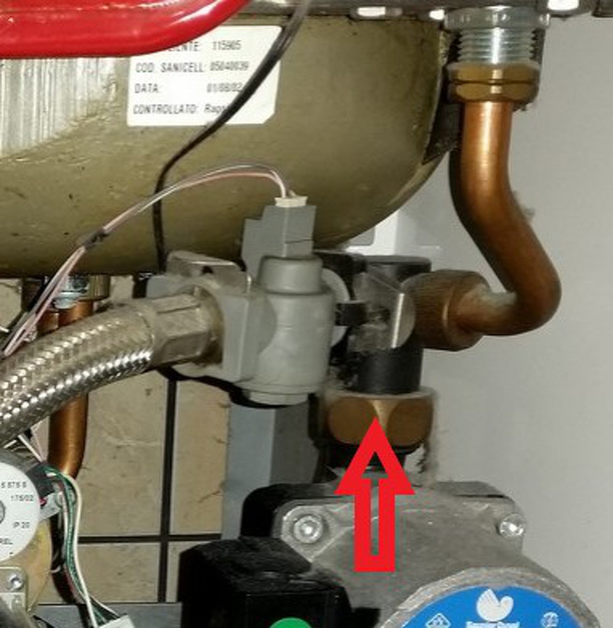

(#) VIM válasza Vappali hozzászólására (») Jan 21, 2018 /
Szia! Igen az volna. Keresd meg ezt az alkatrészt a HMV szivattyún és a pufferra menő csőszakasz (ami nem látszik a képen az áramlásérzékelőtől és a hideg víz flexibilis bemeneti csővétől) lesz az amiről szó volt a leírásban. Azt kell kitisztítani ha el van tömődve a vízkőtől.

(#) Vappali válasza VIM hozzászólására (») Jan 22, 2018 /
Igen ez az alkatrész ott vigyorog a kazán alján. Azt a másik csövet meg megkeresem. Csak most melózok 24-ben, holnap meg lesz dolgom, így délután nem merek beleállni, nehogy a jósolt -7-8°-ra ne működjön a kazán éjszakára. Lehet ez az elöregedett műanyag könnyen törik....

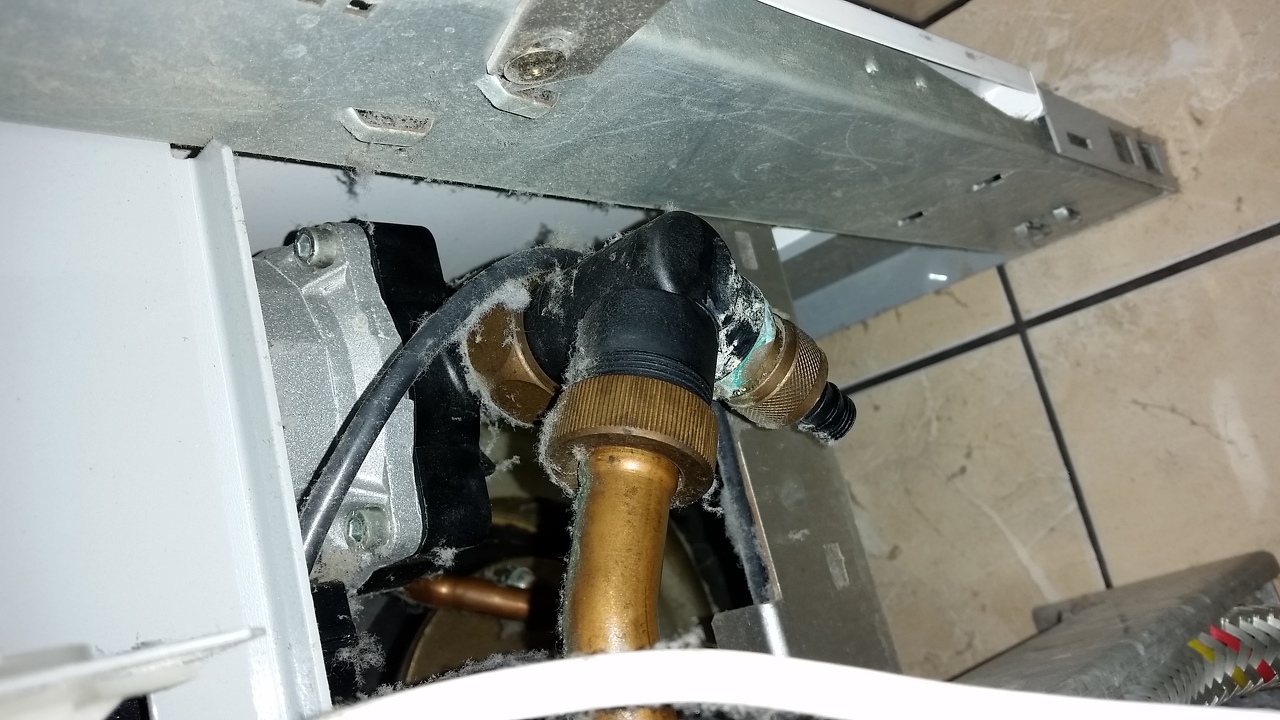

(#) Vappali hozzászólása Jan 22, 2018 /
Lehet rosszra gondoltam, mert az a visszacsapó szelep lehet.
Itt látszik:

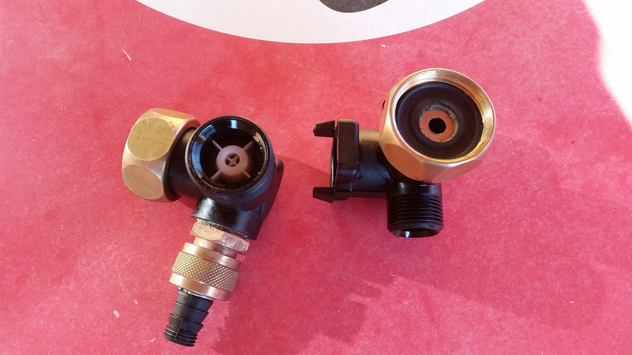

(#) VIM válasza Vappali hozzászólására (») Jan 22, 2018 /
A szivattyú felső részén lélévő csatlakozónak lennie kell tartály kapcsolatának a belső oldalon. Ez a csatlakozó hollanderes és "egyenes" csatlakozású a menetes oldalon, amire Te gondolsz az az alsó részen van (ez) és abban van egy korlátozó gyűrű is.
Köszi a segítséget!
Ma már nem állok neki.
De megvan a cső. Van benne egy jó kos kanyar. Nem csodálom hogy a fórumtársnak ( és lehet nekem is) összegyűlt ott a vízkő.

S:O:S
Levettem azt a kis görbe csövet, de a pufertartályból épp hogy szívárog a víz. yuljak fel valamivel? lehet az van eltömődve?
kell tt folynia a víznek ha leveszem azt a kis csövet?
(#) VIM válasza Vappali hozzászólására (») Jan 23, 2018 /
Tele van vízkővel a tartály alja. Le kellene venned az egész alját és ki kellene takarítanod és a szondát is ki kell akkor majd cserélni.

Természetesen meg volt nyitva egy meleg vízcsap. De csak éppen csorgott a víz. Egy hurkapálcával - nehezen elkezdtem kapirgálni, nyomkodni. Nem mertem fémmel, mert nem tudtam, hogy ott minek kell lenni.
A hmv motort, és a rajta lévő szerelvényeket leszedtem. Visszacsapószelepet is. Hígított vízkőoldóval átmostam, majd wd40-el is megúsztattam.
Előtte mintha a visszacsapó szelep nem mozgott volna rendesen.
Összeraktam, sikerélmény megvolt, mert működik, nem folyik sehol. )
A fűtés automatikus légtelenítőjét is kiszedtem, és megkapta ezt a kezelést. Hátha nem lesz levegős a rendszer!
