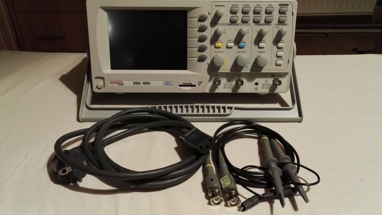

Szeretnék segítséget kérni. Adott egy Voltcraft Plus DSO 4022 típusú kétsugaras digitális oszcilloszkóp. Az lenne a kérdésem menyit érhet ez a készülék? Köszönöm a válaszokat! Üdv! Zoltán
Szerintem 25 - 30 000 Ft-ot még érhet ha jó állapotban van.
Nemrég láttam ha jól emlékezem a Conrad oldalon az utolsó ismert ára 130 ezer Ft körül volt.
A gyártási évet lehet tudni valamelyik címkéről? A hozzászólás módosítva: Feb 5, 2018
Német eBay oldalon két éve kb. 50 000 Ft-ért árulták.
