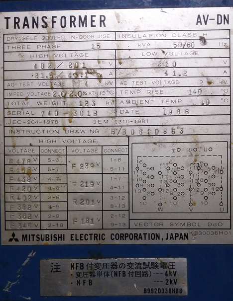

(#) barkacsolo72 hozzászólása Jan 29, 2018 /
Üdvözlök Mindenkit!
Remélem jó helyen keresgélek.
Egy 3 fázisú 40A indító áramú régi vasmagos trafót szeretnék 25A- ról elindítan.
Adat táblája szerint 21 A az üzemi igénye.
Tanácsot vagy kapcsolást szeretnék kérni hagyan, milyen módon tudom ezt megtenni.
Válaszokat, segítségeket előre is köszönöm!

(#) barkacsolo72 válasza erbe hozzászólására (») Jan 30, 2018 /
Vasas ember vagyok az elektromossághoz keveset értek, ezért fogalmaztam, ezek szerint rosszúl.
Megpróbálom csatolni a trafó adat tábláját.
Vásároltam egy idősebb gépet ennek az ellátó trafója ez a szerkezet.
400 V-ból 3x 110 V-ot csinál.
Nem akarok nagyon sok pénzt beleinvesztálni, amíg teljesen biztos nem leszek abban, hogy a gép teljesen működőképes.

(#) erbe válasza barkacsolo72 hozzászólására (») Jan 30, 2018 /
A trafó adatlapja szerint nem 110, hanem 210 V-ot ad le. Nem ártana látni a gép adatlapját, de ha együtt kaptad a kettőt, biztos jó. A megadott áram a trafó maximális terhelhetősége szekunder oldalon. Ennyit legfeljebb akkor vehet fel, ha megszakasztod a gépet. A primer oldal 3*21.5 A. Mekkora kismegszakítóid vannak jelenleg?

(#) barkacsolo72 válasza erbe hozzászólására (») Jan 31, 2018 /
A csatolt képen rajta van, hogy a maximális megmunkálási áram 18 A
A gépről teljesen lekötöttem a trafót és úgy próbáltam elindítani a trafót, de sajnos így sem bírta a 25B-s megszakító.

(#) erbe válasza barkacsolo72 hozzászólására (») Jan 31, 2018 /
„a maximális megmunkálási áram 18 A”
Az a maximális és a trafó után. Azaz ~fele lenne a bemeneten. Terhelés nélkül ki kellene bírnia a bekapcsolást. Ez valami szikraforgácsoló? Mert sok mindent nem lehet kideríteni abból a papírból.
Kicsit lejjebb már írtam ilyen lágyindításról, legutóbb jan. 20-án.
(#) barkacsolo72 válasza erbe hozzászólására (») Feb 1, 2018 /
Igen, ez egy Mitsubishi huzalszikra.
(#) erbe válasza barkacsolo72 hozzászólására (») Feb 1, 2018 /
Nem vagyunk egy hullámhosszon.
A szikraforgácsoló folyadék alatt (petróleum, víz, ...) szikrával munkál meg nagyon kemény anyagokat.
A "huzalszikra" kifejezés nálam inkább felrakó hegesztésre utal, amivel kopott tengelyek anyaghiányát lehet pótolni.
Mi lenne, ha mégis megpróbálnád a gép adatlapját lefotózni?
Gyanítom, baj van azzal a trafóval. Kikapcsolt géppel, terhelés nélkül nem volna szabad 25 A-es kismegszakítókat levernie.
