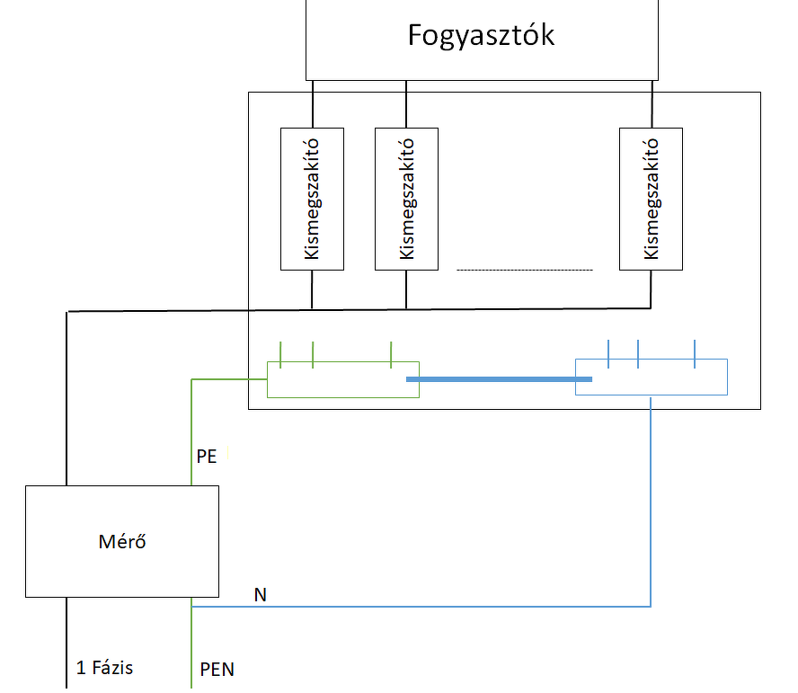

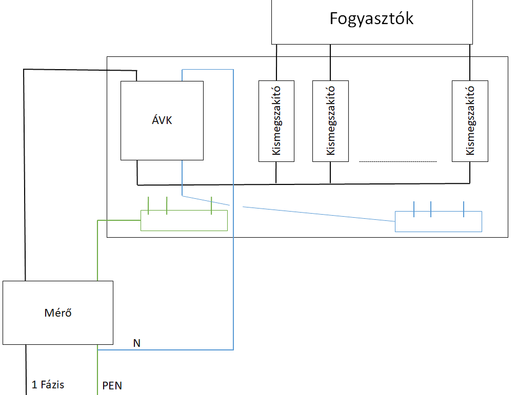

(#) akos114 válasza ötfelezős hozzászólására (») Jan 28, 2018 /
Viszont akkor hogy tudnám teljesen biztosra kimérni, hogy a lakáselosztóba a PEN szétválasztott PE és N megy, vagy földelőszondáról van szó?
Csatolok két ábrát, ami azt mutatja, hogy jelenleg hogy van megoldva és hogy szerintem hogy kellene (feltéve, hogy PEN szétválasztásról van szó).
Üdv,
Ákos
Ui.: (A mérőbe az N megy bele gondolom, azt elírtam)

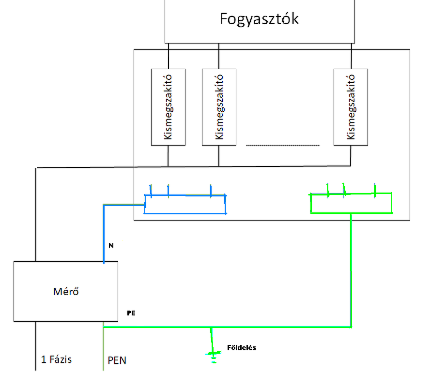

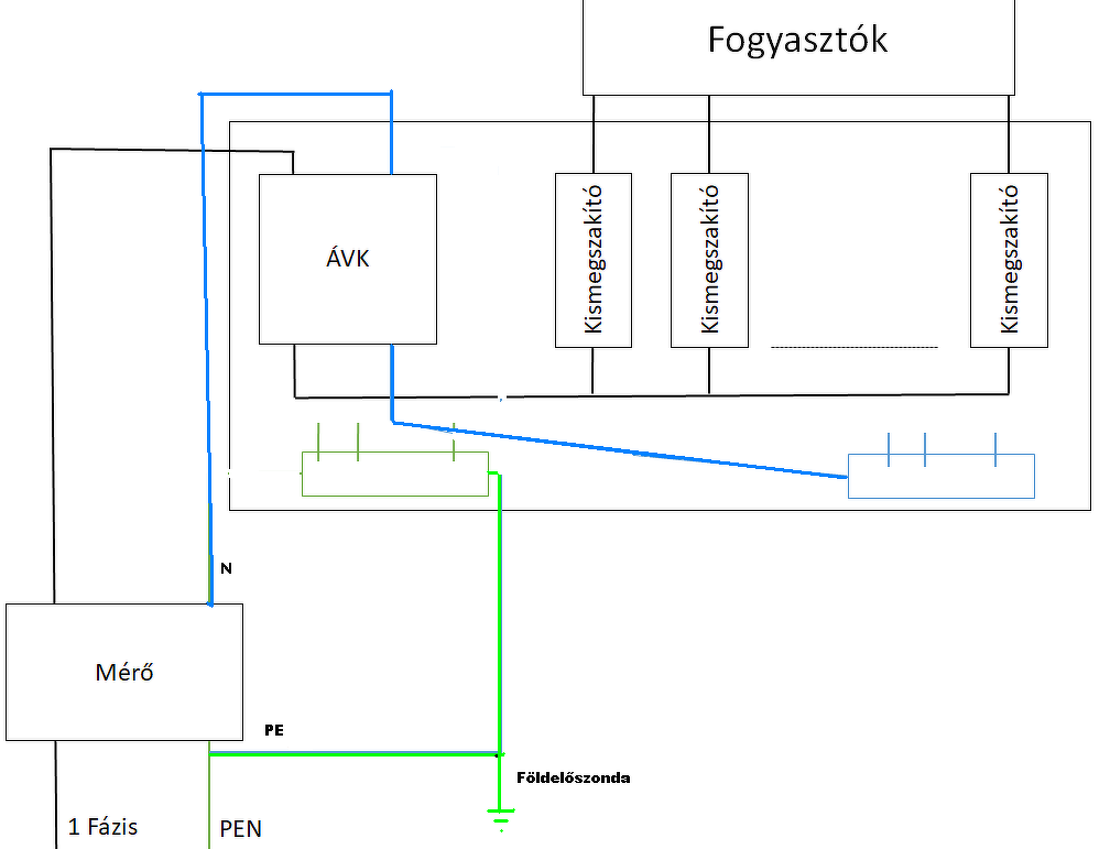

(#) akos114 hozzászólása Jan 28, 2018 /
Illetve még annyi, hogy ha földelő szonda a zöldsárga vezeték, akkor is, illetve ha PEN leválasztott akkor is jó a "Szerintem.png" kapcsolási rajz, nem? Ha ÁVK van alkalmazva, akkor semmiképp nem kell összekötni az N illetve a PE vezetékeket. Jól gondolom?
A hozzászólás módosítva: Jan 28, 2018

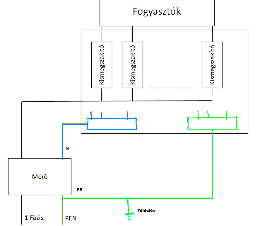

(#) gyuszo válasza akos114 hozzászólására (») Jan 28, 2018 /
Átrajzoltam mindkét rajzodat helyesre.
Egyik esetben sem kell átkötés a Nulla sín és PE sín között, mivel a PEN szétválasztás mindkét esetben a mérőhelynél az óra előtt már megtörtént.
