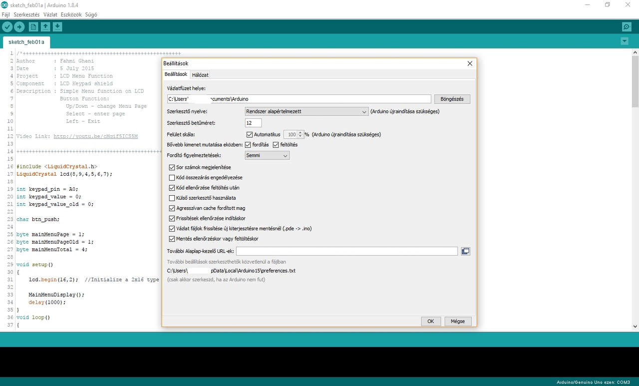

(#) szabolala válasza sany hozzászólására (») Feb 1, 2018 /
Beállításokat szeretném elkérni.

(#) sany válasza szabolala hozzászólására (») Feb 1, 2018 /
Semmi különleges beállítás nincs. Ha felismeri az arduino program a hozzácsatlakoztatott panelt és a portot, akkor annak fel kell rá mennie. Ha nem akkor tényleg hardveres problémád lesz.
Íme a beállítások.
Más probléma lesz nem a beállítás.
