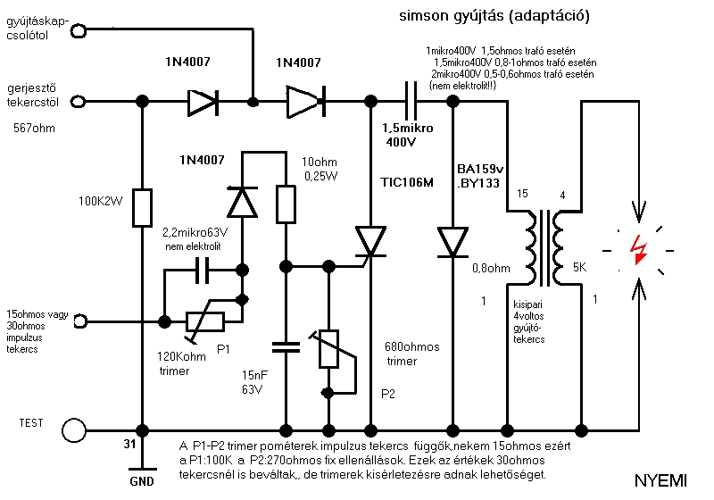

(#) sevenhill válasza mex hozzászólására (») Máj 4, 2008 /
szevasztok!Ünnepek alatt volt egy kis időm, kirajzoltam a gyújtást. Az oszcilláció igénytelen, egyszerű, harmadik szekunder tekercsröl van megoldva. 2db sorbakötött kb 110V-os zener állitja le, valamint látható a gyújtás idelében történő tiltás is. Mindez 2 db diódával van visszacsatolva. Az elűgyujtás kétállásu ugye? Különben csak a trafót kapscolgató tranzisztor emitterellenállása volt szakadt, amit 1 ohm-ra saccoltam, minden más jó, mégsem jó az egész. Egy szikra az elején, aztán mégis beragad a tirisztor terhelve az invertert. arra gondoltam, hogy kiveszem a gyujtótrafó primerjével párhuzamos diódát, és átteszem a tirisztorral antiparalel. Hisze igy a kondi -gyujtótrafó rezgőkört alkotnak és a negativ rész kioltja a tirisztort. Mi a véleményed ezekről Mex? Érdekes a diódával párhuzamosan kapcsolt (kisteljesitményü) 1kohmos ellenállás is...
(#) mex válasza sevenhill hozzászólására (») Máj 4, 2008 /
A tirisztor gate környékén kellene mérni szkóppal a gyújtásjel időtartama alatt. A 4,7k-val párhuzamos 10µF-os? kondi lehet,hogy a kivántnál hosszabb ideig nyitva tartja,ezért is ragadhat be. Az 1k talán a tekercsen jelentkező túlfeszt hivatott meggátolni a negativ félperiódusban (eközben meriti a kondit) is.
Az emitterellenállást növeld meg próbaképp,akár elmehetsz 10ohmig is. Ugyan kisebb lesz a teljesitmény,de valószinű a leadott áram is kisebb lesz a tirisztor tartóáramánál,igy nem tud beragadni. Ugye a tirisztor az eredeti? Más ötletem egyenlőre nincs,ha mint irtad az összes többi alkatrész jónak mutatkozik...
A trafóval párhuzamos dióda kellene oda,mivel a kondi ezen keresztül sokkal gyorsabban töltődik,mint a trafó primer induktivitásán keresztül.
elnézést a rossz minőségű ábráért, ceruzával rajzoltam, hogy radirozással könnyebben szalonképessé lehessen tenni, aztán igy lett beszkennelve. A tirisztor gate-jében 10nF a kondi. Az emitterellenállás biztosan1 ohm alatti, mert rétegellenállás,nincs rajta már a festék és egyik végéről be lehet mérni kb. a 80%- áig. Persze eredeti a tirisztor. Érdemes lenne esetleg "durvábbra" kicserélni?A jövő héten azért végigpróbálom a lehetőségeket, hiszen már asztalon is lehet, most úgysem az előgyújtáson van a hangsúly. Különben sikerült épségben kiszednem a trafót...
(#) sevenhill válasza sevenhill hozzászólására (») Máj 4, 2008 /
a nyáklemez nyers kirajzolásából még egy kis bemutatás...
(#) mex válasza sevenhill hozzászólására (») Máj 5, 2008 /
A jeladóbütyök hosszát a kerékátmérőhöz képest meg tudod adni? Szükség lenne még a jeladó vasmagjának átmérőjére is. Az adatok birtokában le lehetne szimulálni az előgyújtásszabályzást.
De a fő problémára még mindig a szkóp a legjobb orvosság...
(#) sevenhill válasza mex hozzászólására (») Máj 5, 2008 /
megmértem! átmérő:110 mm ,bütyökhossz14mm, a vasmagátmérő kimaradt, elfelejtettem... ez miért fontos? Ha ezért még visszamegyek leszedetni deknit, propellert, lendkereket, elküldenek a halál f..... Elhoztam egy CDI trafót, ha lesz hulladékidőm, nekiülök.Azért én vitatkoznék veled a trafóval párhuzamos dióda szerepéről. Szerintem egy CDI trafónak kicsi az ellenállása is, az induktivitása is, inkább a rezgőkör lengésének kiiktatására és az ív időtartamának megnövelésére szolgál a dióda. Ha nincs, a trafó energiájának egy része visszalökődik a kondenzátorba(persze ha ezt a tirisztorral antiparalel dióda lehetővé teszi, különben inverz irányból bezárlatosodhat a tirisztor a túlfesz miatt) Gerjesztőtekercses megoldásnál a lehető legjobb a trafó primerrel paralel dióda,elismerem - de itt??Amúgy ha van időd leszimulálni a kapcsolást, nagyon megköszönöm, mert érdekes is. Különben menne a robogó az átalakított Samara gyujtással, ki is pörög de még Wartburg trafóval is annyi az áramfelvétele, hogy a töltés nem képes hosszú távon ellátni (a fesz nem megy12.6V fölé)
Szevasz. A bütyökhosszból számolva az előgyújtás mértéke:14.6°. A szabályzás kétállású a rajz alapján. Az alapelőgyújtás negativ impulzusra indul.a megnövelt előgyújtás pozitiv impulzusra,ha a 180k+18k+100nF RC tag ezt lehetővé teszi.
A jeladó vasmagátmérője az impulzushossz korrekt beállitása miatt volna szükséges a szimulációban,a különböző ford.tartományokban. Egyébként a szimuláció csak azt mutatná meg mikor vált az előgyújtás a két érték közt. Ez a jelen esetben nem is annyira fontos,nem ez a gondod... Azért valamikor a héten remélem lesz időm rá.
Visszatérve a problémára: el kell dönteni,hogy másik gyújtást akarsz késziteni,vagy a meglévőt javitani. Az utóbbi esetben alkatrészeket módositani ,áthelyezni,nem szerencsés,hiszen ez az összeállitás gyári,valamikor működőképes is volt.
A tirisztorcserével is csinján kell bánni,érzékeny gate-tipus kell,és a lehető legnagyobb tartóáramú.
Amit a diódáról irtál az igaz, igy az ivkisülés egyenáramú,többszörös oszcilláció nélkül,hosszabb időtartamú,és a tárolt energia teljesen kisül.
Ha gondolod egy próbát talán megér áthelyezni,de vedd figyelembe a fentebb irottakat.
