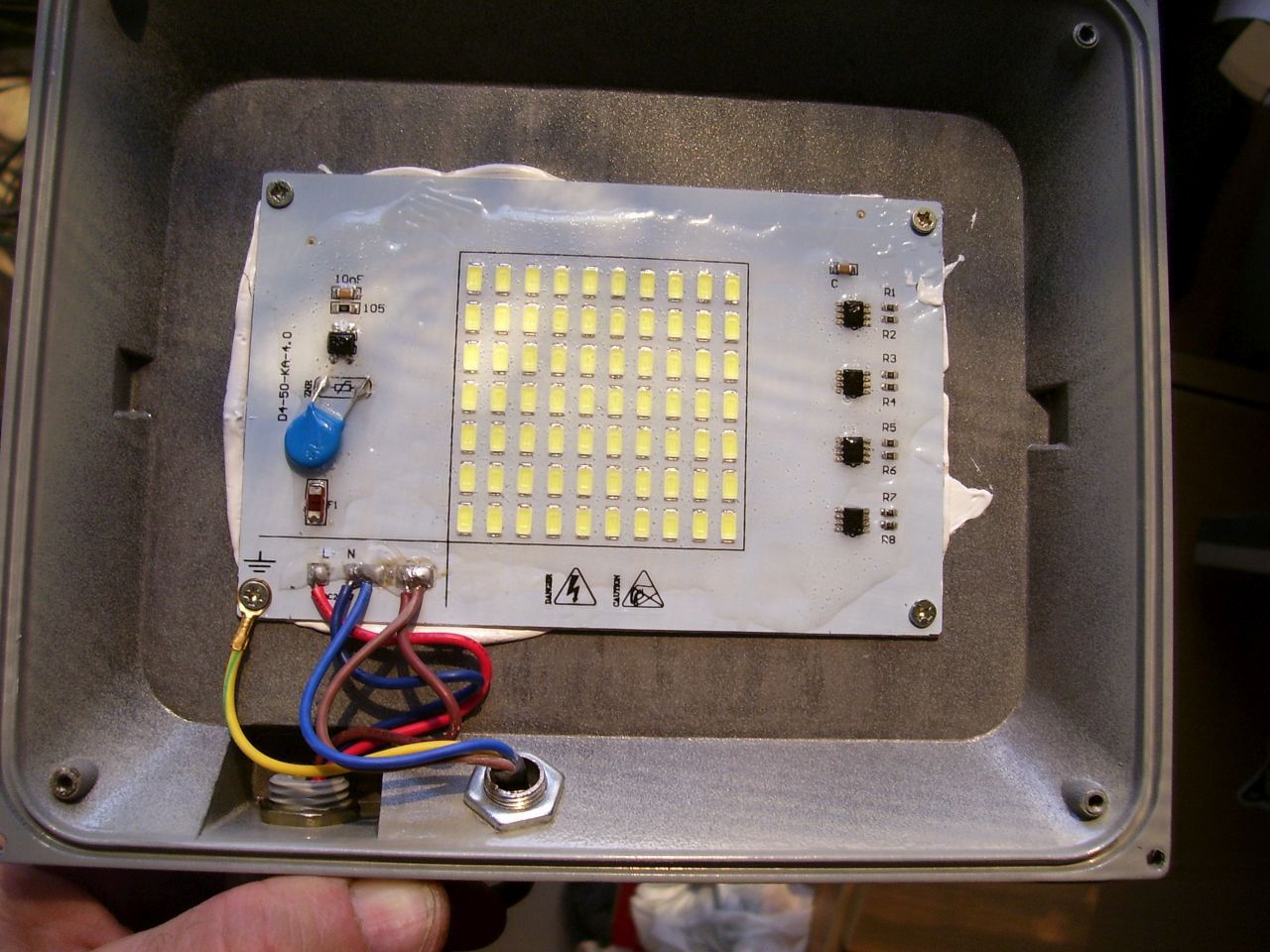

Ezúttal is hozzátok szeretnék fordulni, mert oly sokszor sikerült már megoldani, ha volt valami elektronikai problémám. Ezúttal a LED-es fényforrásokkal kapcsolatban lenne egy szerintem sok embernél előforduló problémám. ![]() Vettem a Metro-ban egy kis kültéri LED-es reflektort. Nem nagy, csak 20Watt-os. A kis műhelyem világítását szeretném vele megoldani. Fel is szereltem, világít is szépen. Úgy terveztem, hogy veszek esetleg mégegyet is ha később kelleni fog. De ha kikapcsolom, halványan világít a fele mennyiségű led. Miért? Gondoltam kikötöm az egyik szálat, de ha csak egyetlen egy szál is be van kötve, már világít. Bevallom, nem néztem meg, hogy melyik szál kell ahhoz, hogy halványan világítson, de csak az egy szál bekötésére is képes úgy működni, hogy a villany kapcsolót is érzi. Ha le van kapcsolva, akkor halványan dereng, ha felkapcsolom, akkor kicsit jobban. Nem hiszem el. Mi történik? Feltaláltam a perpétu mobile-t? Légyszi segítsetek! Van egy villanyszerelő kollégám, az már a vadonat új reflektoromat akarja szétszedni. Mondván hogy majd ő megnézi. Tényleg ez lenne a megoldás? ![]() Köszönöm Szépen!

Van már LED-es téma: Bővebben: Link Egyébként több dolog is okozhatja a jelenséget: - Nem a fázist szakítja meg a kapcsoló - Glim visszajelző van a kapcsolóban és azon keresztül lép fel a jelenség Nem feltétlenül jó ötlet a reflektort szétszedni a villanyszerelő részéről. Talán mérnie kellene először, jó szakemberhez méltóan... Mivel a LED reflektorban lévő elektronikus tápegység van, ezért van a jelenség. A fórumon volt már róla szó. Megoldás lehet a bekötés átnézése. Valamint a reflektor fázis és nulla pontja közé egy megfelelő kondenzátor (párszáz nanofarad - X2 kategória 250VAC), vagy megfelelő ellenállás bekötése söntnek.
Köszönöm a választ! Tudom hogy van LED-es téma, de pontosan ilyen címűt nem találtam.
A hsz-edre a válaszom: A fázist szakítja meg a kapcsoló, mert én kötöttem be. Glim visszajelző nincs a kapcsolóban. A kondenzátort megpróbálom bekötni. Ha ellenállást kötök be, akkor nem fog nekem titokban fogyasztani? Köszönöm!
Okozhatja még a hosszú, esetleg más aktív vezetékek mellett levő vezetékezés.
Idézet: „Ha ellenállást kötök be, akkor nem fog nekem titokban fogyasztani?” De.
Honda130: Való igaz, fogyasztani fog.
Információként: Nekem (ha jól rémlik) egy helyen 2 db 4, 7k Ohm / 5 W ellenállás van sorba kötve. Ez hozzávetőlegesen 5,6 W extra fogyasztást jelent akkor, amikor üzemel a LED reflektor. A hozzászólás módosítva: Márc 13, 2018
Idézet: Talán párhuzamosan? „egy helyen 2 db 4, 7k Ohm / 5 W ellenállás van sorba kötve”

Tisztelettel megköszönöm a sok választ amit felém címeztetek. Akkor most sorba, vagy párhuzamosan? Kondit vagy ellenállást? ![]() Még egy bátortalan kérdésem lenne: Mi van akkor, ha a ledes világítást úgy kötöm be, hogy valami két pólusú kapcsolóval kapcsolom és fázist, nullát egyaránt megszakítom vele?
Szia. Nemrég találkoztam egy ilyen problémával. 20 W-os reflektor kikapcsolás után villogott.
Az mozgás érzékelős volt. Nem tudom, hogy a tied az e. Ha igen, akkor a mozgásérzékelő kapcsoló reléjének az érintkezőjével párhuzamosan kapcsolt szikraoltó kondenzátor egyik lábát kell elvágni. Azon keresztül töltődött. |
