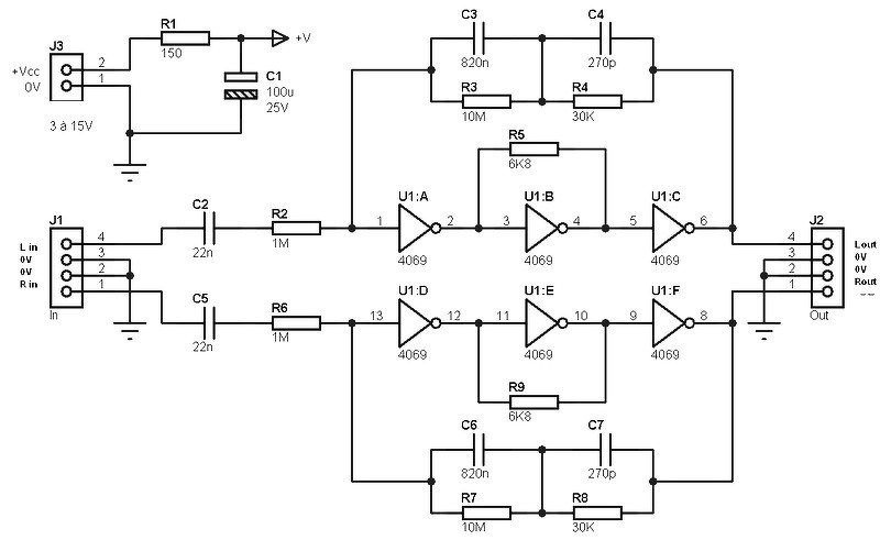

(#) Epu2 válasza mek-elek hozzászólására (») Okt 22, 2018 /
Például ilyen? Mit szólsz hozzá, mert én alig ... Pedig elég komolynak tűnő oldalon láttam.
(#) CHZ válasza Epu2 hozzászólására (») Okt 22, 2018 / 2
Ilyet, mégsem...

(#) CHZ válasza Epu2 hozzászólására (») Okt 24, 2018 / 2
Bemeneti impedanciája sem megfelelő, ezért sem várnék tőle sokat.

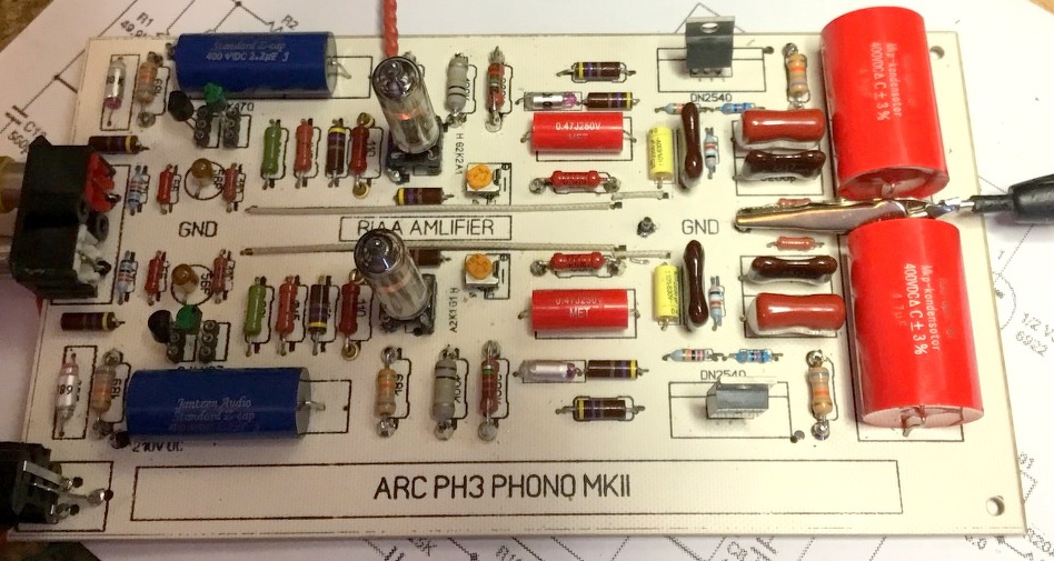

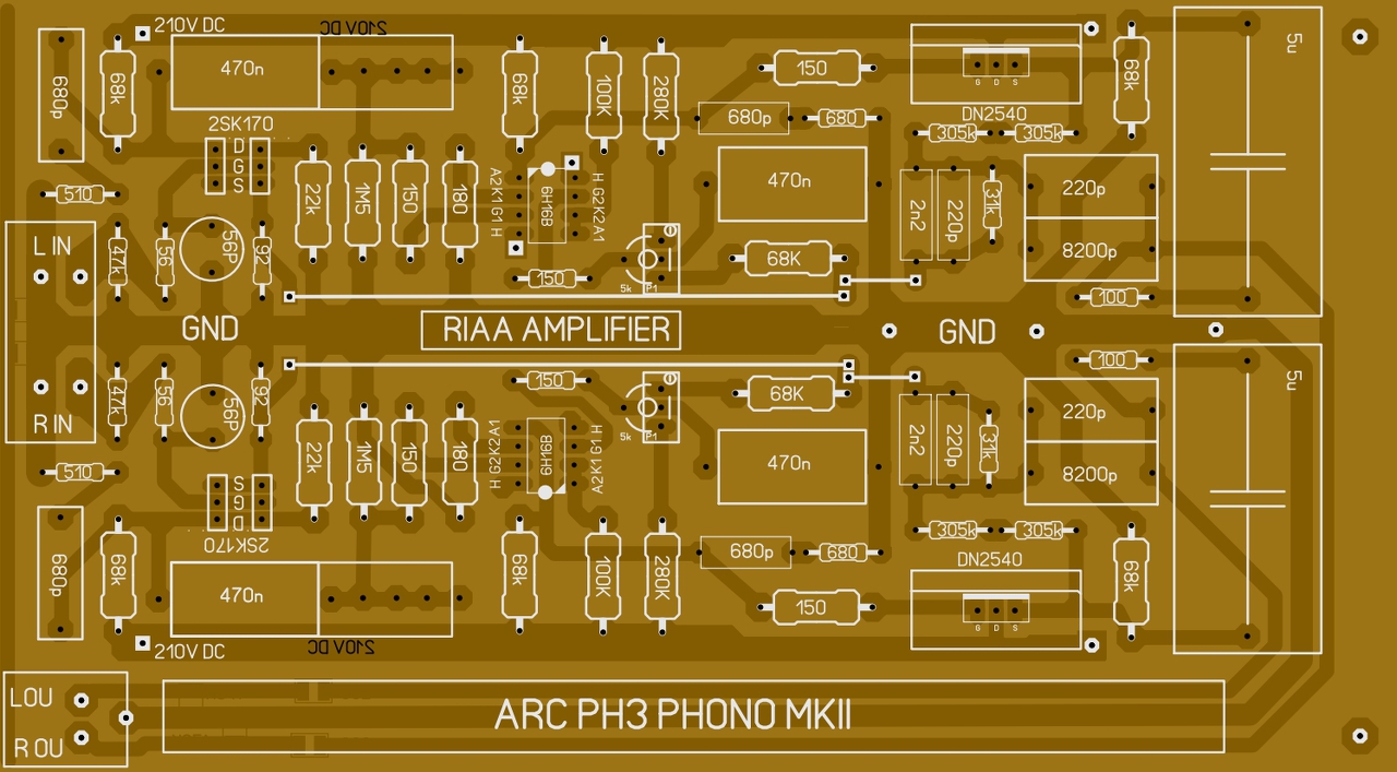

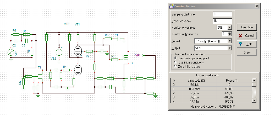

(#) CHZ hozzászólása Okt 31, 2018 / 5
Kicsit átterveztem a PH3 RIAA korrektort, 6H16B csövet használtam, FET be és kimenetén.
Mérések alapján jól működik, erősítése picit kisebb ezekkel a csövekkel, 4mV bemeneti szintre 600mV eff. kimeneti szint.

(#) CHZ hozzászólása Nov 1, 2018 /
Áttervezve, már a szimuláció is biztató eredményt adott. Valós mérések is visszaigazolták, érdemes meghallgatni. Ma meghallgattam, nem okozott csalódást. Nagyon jó hang, első benyomásra, nagy tér, levegős, szuper basszus, doboz nélkül sincs brumm, alátettem egy méretre vágott nyáklemezt, gnd re kötve, ez is elegendőnek bizonyult. Jöhet a neheze, dobozt kell hozzá készítenem.
(#) CHZ válasza Moszkvai hozzászólására (») Nov 1, 2018 /
Első benyomásra, picit nagyobb tér, mélységérzet növekedett. Egyébként nagyon hasonló.
Ezek a kis csövek nagyon jók, könnyebb volt párosítani, mint az ECC88 csöveket.
Nagy előny, DIP8 foglaltba bekötve, megfordítható, tükör szimmetrikus bekötés, így a forgatásával is lehet variálni.
A hozzászólás módosítva: Nov 1, 2018

(#) djhans válasza CHZ hozzászólására (») Nov 1, 2018 /
Énnek az áramkörnek a korrekciója mennyire pontos mert a korrekciós tagok szabvány értékűek?
(#) CHZ válasza djhans hozzászólására (») Nov 1, 2018 /
Csatolt szimuláció szerint láthatod az átvitel (0,2dB belül) pontosságát.
Korrekciós tagok nem szabványnak megfelelő értékek, de ez nem gond. Párhuzamosan kötött kondikból pontosan összeválogatható. Ellenállásoknál is lehet soros, párhuzamos megoldás.
