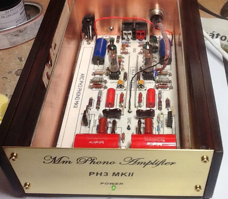

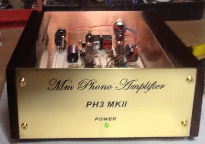

(#) CHZ hozzászólása Nov 8, 2018 / 7
Dobozát is összeraktam, még perforált fedéllemezt kell leszabni hozzá.
(#) Moszkvai válasza CHZ hozzászólására (») Nov 8, 2018 /
Gratula!! Ha publikus, akkor Én is megépítem.
(#) CHZ válasza Moszkvai hozzászólására (») Nov 9, 2018 / 1
Próbáld ki, szerintem érdemes.
Dobozolva mérések is szebbek, nincs rajta brumm.

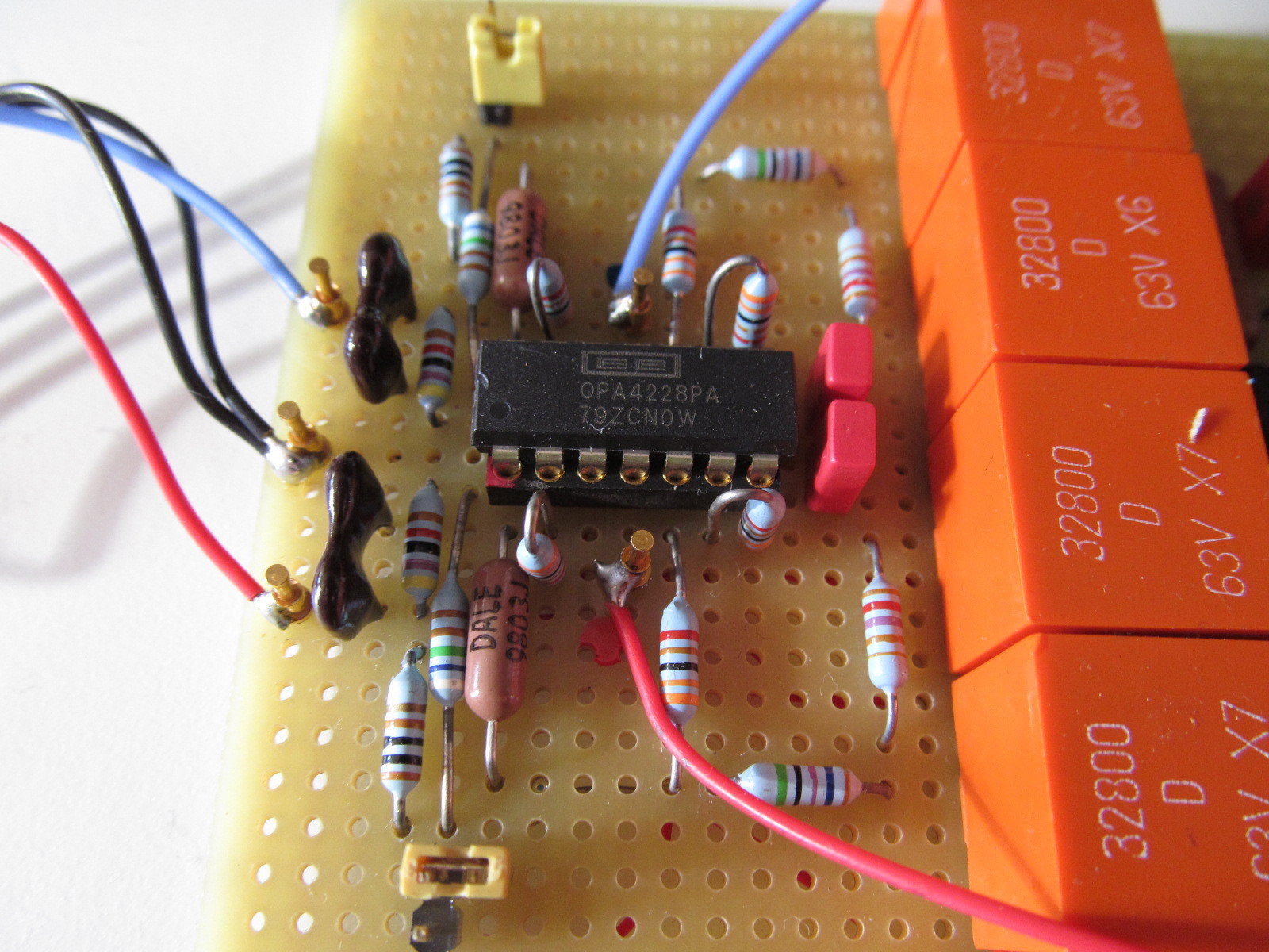

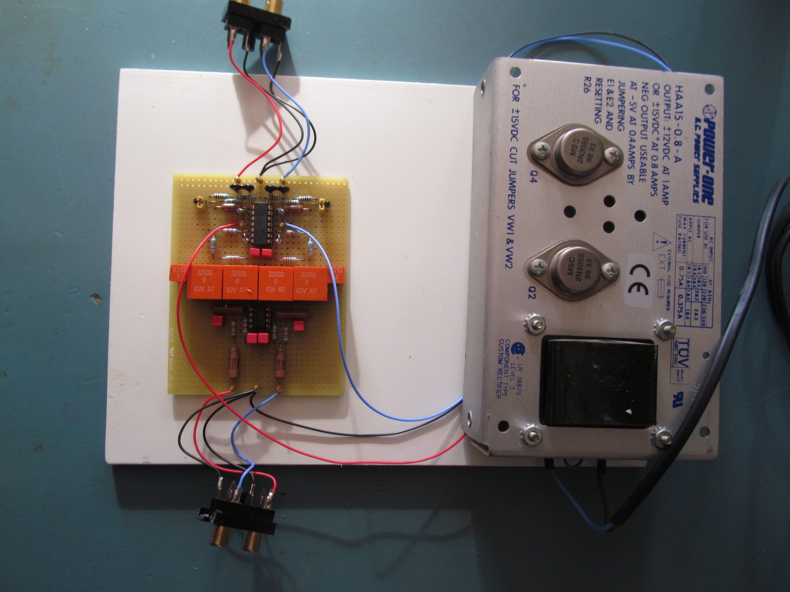

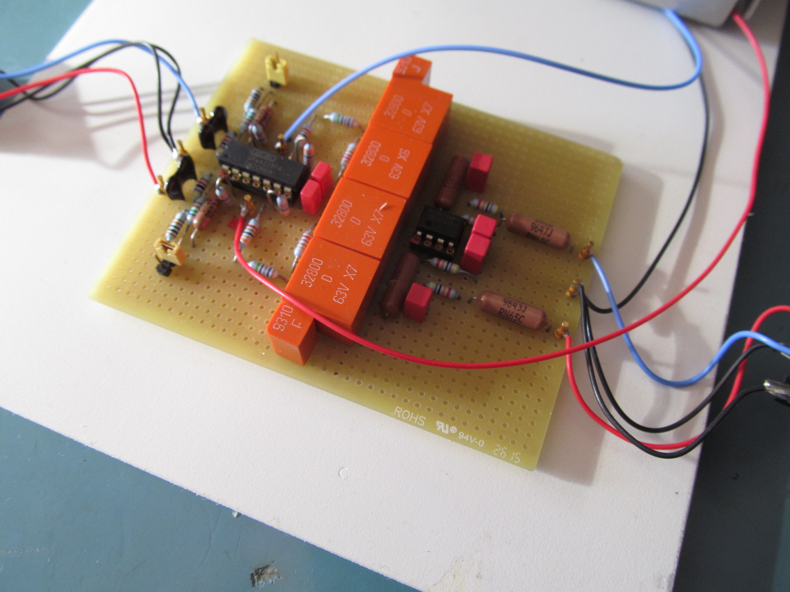

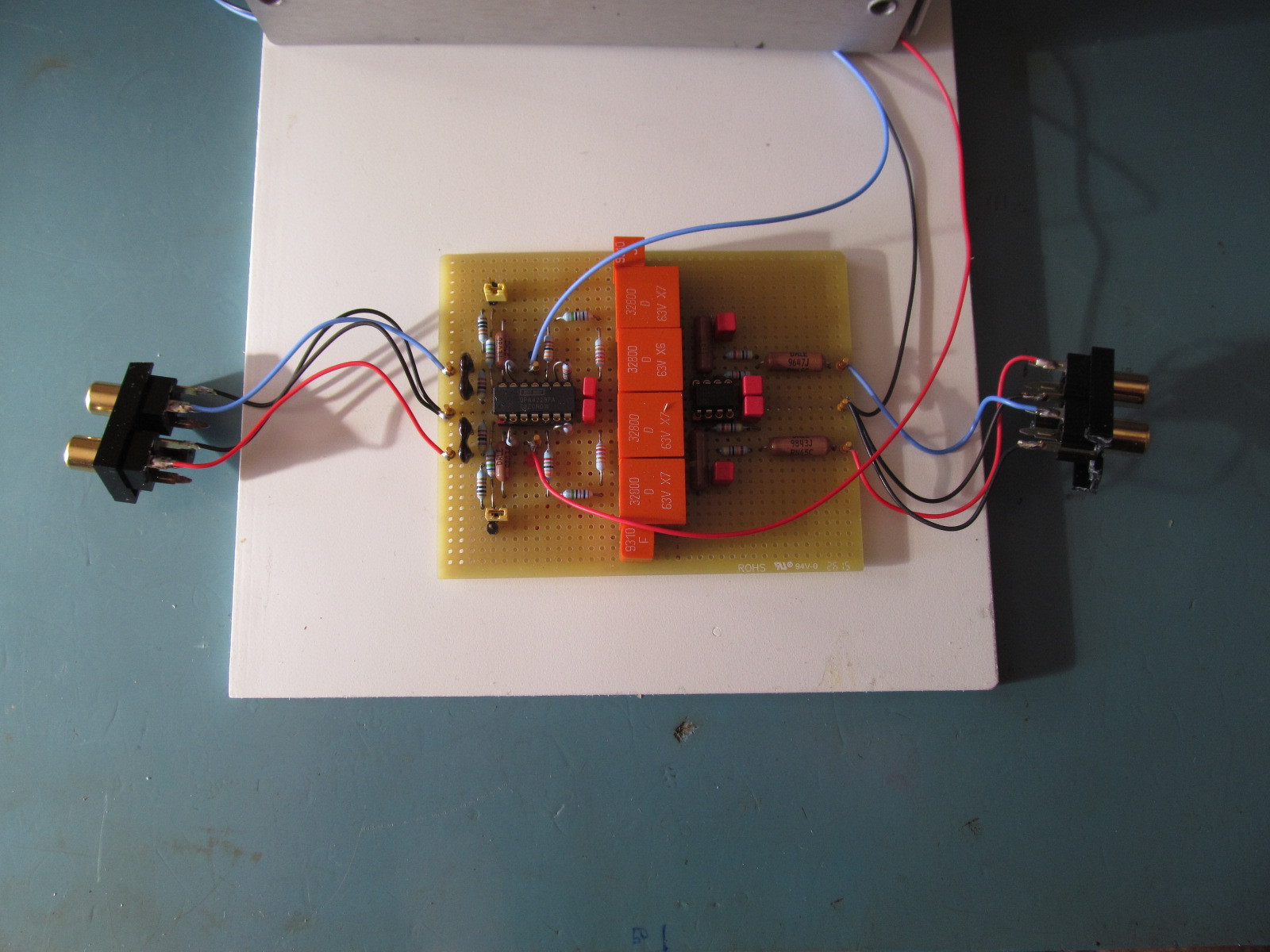

(#) (Felhasználó 116638) hozzászólása Nov 11, 2018 / 1
OPA 4228 RIAA, deszkán.
Egész hallgatható, így már tervezem hozzá a panelt...
A kapcsolásban lévő 75,1nf 1% kritikus, 3db kondiból sikerült összerakni.
Ronda, de működik
(#) Cinema válasza (Felhasználó 116638) hozzászólására (») Nov 11, 2018 / 1
Jól néz ki.
(2db 150nF-sorosan talán jobb lenne a 75,1nF-hoz-helyett.)
A tápágakban jó szolgálatot tesz 100uH fojtó és utána 220nF-os MKT hidegítés az IC lábaihoz közel.
