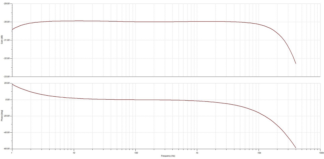

(#) Garfieldcat hozzászólása Szept 22, 2018 /
Kinéztem egy ilyen kapcsolást. Egyszerű mint a faék, passzív korrekció.
Valakinek van esetleg véleménye?
(#) Epu2 válasza Garfieldcat hozzászólására (») Szept 22, 2018 /
Ezzel már én is szimpatizáltam, de a lehető legkisebb zajú első opa nagyon fontos.
(#) Medve válasza Garfieldcat hozzászólására (») Szept 22, 2018 /
Lehet, hogy nem pontos, általában három RC-taggal oldják meg a korrekciót. Két párhuzamossal és egy sorossal a föld felé.
(#) CHZ válasza Garfieldcat hozzászólására (») Szept 22, 2018 /
Hibás a kapcsolás, 1K hiányzik az első OPA invertáló bemenetéről!
(#) CHZ válasza Medve hozzászólására (») Szept 22, 2018 /
Ezzel nincs probléma, átvitele nem annyira rossz.
A hozzászólás módosítva: Szept 22, 2018
(#) Cinema válasza Garfieldcat hozzászólására (») Szept 22, 2018 /
Elég jó, de Én a bemenetet szimmetrikusra alakítanám, pár ellenállás pluszban és jobb paraméterek.
Az első IC bemeneteire jön a jel egyenként 23,7kOhm lehetőleg 0,1%-os ellenállásokon keresztül, az invertálóra kb. 150kOhm-237kOhm között bármi érték szintén 0,1%-os pontosságú és a neminvertáló bemenet valamint a hidegpont közé is azonos értékű az invertálóéval és ezzel szimmetrikus lesz a jelbemenet, kisebb zaj, brumm, jobb jeltisztaság. A kimenetre pedig legalább 10µF-os kondenzátort kötnék, tekintettel a modernebb készülékek alacsony bemeneti impedanciájára, vagyis ne legyen mélyhang-esés.
(#) Garfieldcat válasza CHZ hozzászólására (») Szept 22, 2018 /
Jé tényleg. Fel sem tűnt
Köszi, a görbét.
Szerintem is teljesen jó
(#) Medve válasza CHZ hozzászólására (») Szept 22, 2018 /
Nem erre gondoltam, hanem a RIAA jelleggörbe pontos teljesítésére
RIAA
Én ilyesmi hálózatokat szoktam látni: RIAA korrektor
(#) Medve válasza Medve hozzászólására (») Szept 22, 2018 /
Vagy ez az átvitel egy anti RIAA bemneti jel mellett érvényes? Akkor valóban nincsen gond.
(#) scooby_ válasza Medve hozzászólására (») Szept 22, 2018 /
CHZ mindig Anti RIAA korrektoron keresztül mér.
RIAA görbe teljesítése szerintem jobban látható, ha phono előerősítő előtt anti riaa korrekciót alkalmazol. Így kisebb eltérések jobban láthatóak, lineáris átvitelt kapsz.
Hidd el ez a megoldás jó, ez passzív korrektor, amit mutattál visszacsatolásban alkalmazott hálózat.

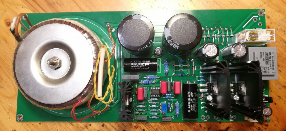

(#) scooby_ hozzászólása Okt 2, 2018 / 3
Szép lassan haladgatok. Lassacskán elkészül a tápegység is. Megszivatott a TL071. Vagy 5-öt beletettem, az istennek nem akart működni. Most LT1022 van benne. Így már vidáman teszi a dolgát.
(#) Moszkvai válasza scooby_ hozzászólására (») Okt 2, 2018 /
Ez nagyon szuper lett! Ez A PH-3-asé, ha jól gondolom!?
(#) scooby_ válasza Moszkvai hozzászólására (») Okt 2, 2018 /
Pontosan!
