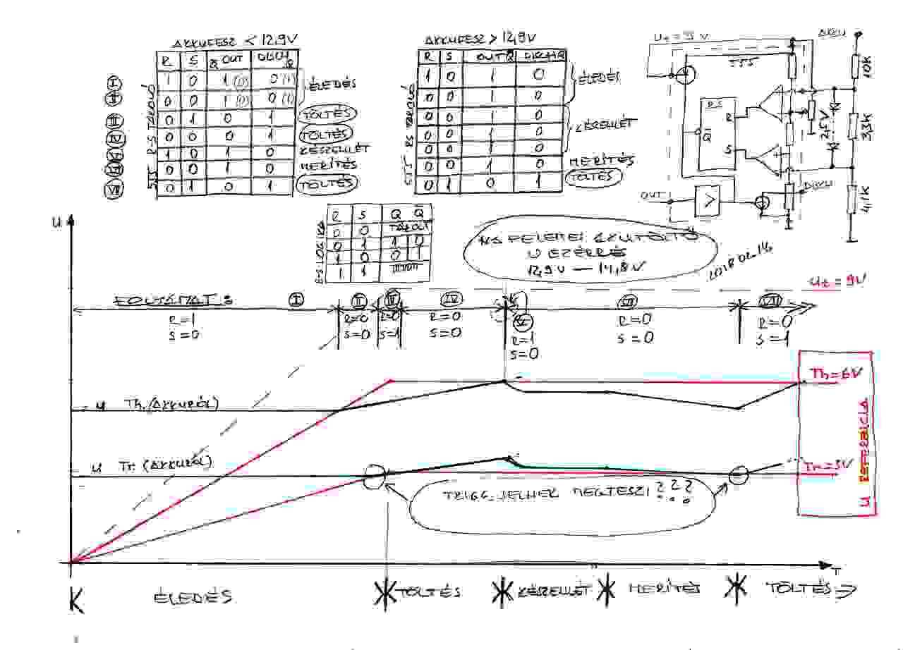

Üdv. A megépített napelemes töltő működik, működne, ha télen is lenne elég energia a 10W napelemből. Párhuzamosan akarok kötni vele egy 20W- os napelemet- diódákkal szétválasztva.
Töltés vezérlésére egy 555 időzítőt gondoltam beépíteni, kissé szokatlan kapcsolásban alkalmazva. Ő engedélyezné, vagy tiltaná a 'rásütögető működését 12,9 V - 14.8 V akkufesz függvényében. Kapcsolás, részletes működés elemzése a mellékletekben. Gondom, kérdésem: - az akkufesz. figyelőben az 555 trigg. bemenete éledés és működés közben trigg. jelként nem kötődik gnd. -re, csak a referencia feszültségszintje ( 9V tápnál 3V ) alá. Életképes ez így ??? Ilyen kapcsolással még nem találkoztam. - elhagyhatom- e a 12 V stabkocka, és az IRF utáni diódákat ? Az történik ekkor, hogy ezen alkatrészek éledés közben az akku felől magasbb feszültségszintet kanak, mint amire számítanak. Ha elhagyom, nyerek kb. 0.6 V- ot. Kérlek tisztelettel nézzél rá, részletek a mellékletekben. Tisztelettel

A gyors biztit üres akkunál gyorsan kell cserélni szerintem. A lomha akkutöltésre jobban megfelel nem?
Zárt ólomakku töltésére van 14,1V-os stabkocka is igaz ebayról kellett rendelnem.
