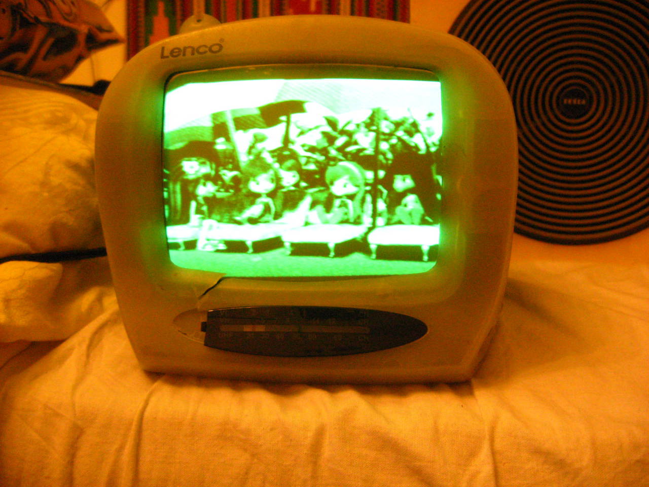

Noname videomagnóm van és az RF kimenete tulajdonképpen használhatatlan, vagyis a hang a TV skálája szerint a skálán legalább fél csatornával viszább jön mint a kép! A menüben már néztem és ott nincs ehhez opció, valamint az RF kimenet a 30-as csatornára van állítva. Esetleg mit és hol állítsak hogy megjavuljon?
(#) Massawa válasza Udvari Zsombor hozzászólására (») Dec 13, 2017 /
A video kimente PAL, és a BG raszter szerinti. Ha a TV-d ezt nem tudja akkor oda kell egy konverter stb, ( ha még megéri az átalakitást)
(#) Udvari Zsombor válasza Massawa hozzászólására (») Dec 13, 2017 /
A probléma az, hogy kábelTV esetén a hang jó helyen van! Tehát a probléma csak a videomagnó RF kimenetével van!
Hidd el a TV-vel van a gond. A kábel TV bármilyen szabvány szerint muzsikálhat ( nálad valoszinüleg D/K-ban) a videon ilyen állitási lehetöség nincs. A modernebb TV-k meg többnyire minden szabványt ismernek igy ott észre sem vennéd a hibát.
Modernebb TV?! Csak egy szögegyszerű fekete-fehér analóg darab!
Gondoltam, ráadásul biztos orosz eredetü.
Azért már nem kellene ezeket a 40 éves matuzsálemek vidoeval stb megeröszakolni. Ezek nem erre lettek gyártva. Örülj, hogy megy és még van adás amit foghatsz vele. Mifelénk már az sem lenne.
A hozzászólás módosítva: Dec 13, 2017
Nem, nem orosz, szerintem kínai lehet, de már amerikai gyártmányú zöld foszforos képcsővel!
Na azt kétlem, mert még a kinai piacon sem volt igen divatos a zöld szinü képcsö.
Pedig én magam tettem bele!
S mond minek teszel egy ilyen TV-be zöld képcsövet....
Mert cool retro! Amúgy eredetileg nem ebbe akartam volna hanem egy videomonitorba, csak azt nem tudtam tőle összerakni (picit hosszabb a nyaka)...
