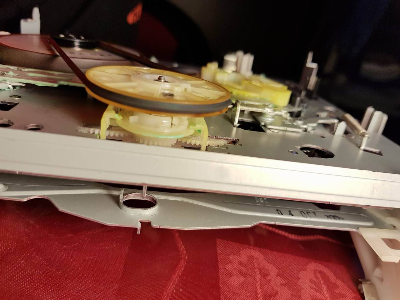

Pár régi videokazettát kaptam, hogy digitalizáljam már be. Szeretztem egy videomagnót, SAMSUNG SV-661X a tipusa. Két kazettát digitalizáltam be, addig ment szépen rendesen, de gondolt egyet, és nem hajlandó lejátszani a kazettákat.
Megtisztítottam a fejet egy fejtisztító kazettával és folyadékkal, semmi változás. Levettem a tetejét, és EZT láttam
A jobb oldali orsó hol forog, hol nem....
Szerintetek mi lehet a probléma ?
(#) eyess válasza scanman hozzászólására (») Nov 24, 2017 /
A szíjakat , és a közlő görgőkön lévő gumikat se ártana átvizsgálni.Valószínű már jó kopottak lehetnek.
(#) Szami66 válasza scanman hozzászólására (») Nov 24, 2017 /
Tipikius kuplung hibának látszik, egy tisztítás és rugófeszítés átmenetileg segíthet.

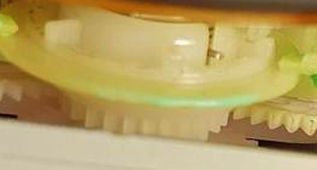

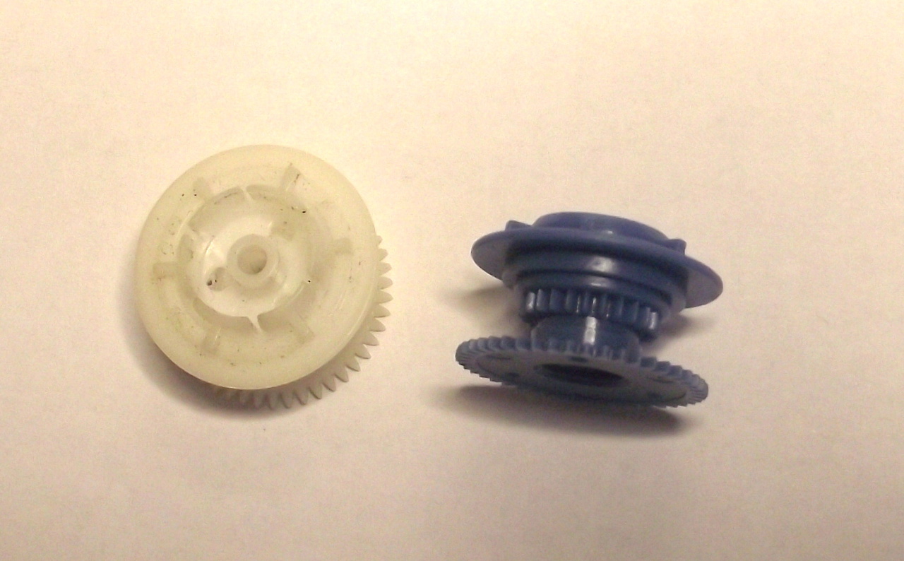

(#) CHZ válasza scanman hozzászólására (») Nov 25, 2017 /
Képen látható fogaskereket kell cserélned, vagy javítanod.
Megrepedt a két fél összeillesztésénél és így szétvált, ha kiszereled látni fogod.
Kék már jobb minőségű nem reped, ilyet lehet venni.
Fékeket és a körülötte lévő alkatrészeket és az alsó kuplungot, amin a szíj van ki kell szerelned, hogy hozzáférj.
Első képen látszik!!!
Ha ennyire nehezen megy, jobb ha hozzá sem fogsz...

(#) eyess válasza scanman hozzászólására (») Nov 25, 2017 /
Az a szíj is cserére szorul már szerintem

(#) CHZ válasza eyess hozzászólására (») Nov 25, 2017 /
Nem a szíj okozza a problémáját! Szíj lazasága gyors csévélésnél jelentkezne.
(#) scanman hozzászólása Nov 25, 2017 /
Nem nehezen megy, csak videomagnót még éppen nem javítottam.
Amúgy meg Gafly jól írta, már felkoncoltam, így már mindegy, akár meg is javíthatom
A szíjnak semmi baja, lehet hogy a fénykép életlen, de nem kopott, nem lötyög, nincs megnyúlva sem.
Azt én is látom, hibát a fogaskerék okozza ez biztos...
Képet nézd és a fentebb leírtak alapján járj el.
Általad feltett fotóból vágtam ki! Kiszerelése nem egyszerű, de ha végigolvasod az előzményeket is, megoldható.
Leírtam a javítását is már régebben. Ne feltétlen szükséges a cseréje!
Olvass vissza: Bővebben: Link

(#) CHZ válasza scanman hozzászólására (») Nov 25, 2017 / 1
Mechanika felső oldaláról kezd, bal és a jobboldali fékeket távolítsd el. Középen lévő két fogaskerék előre húzva kipattintható. Majd a szíjtárcsát távolítsd el, (mechanika másik oldalán) alatta ,már látható lesz a keresett alkatrész. Kiemelése két villa közül okozhat problémát, óvatosan meg tudod csinálni.
Kérlek olvasd el a linkhez tartozó tanácsokat is!
Fél megoldás, ha működik a videó?
Ki is lehet cserélni, akkor egész megoldás????
Fogaskerék fenti módon ismertettet javítása, évekig működőképes!!
Ha nem tudsz segíteni a kérdezőnek, felesleges erőlködnöd...
