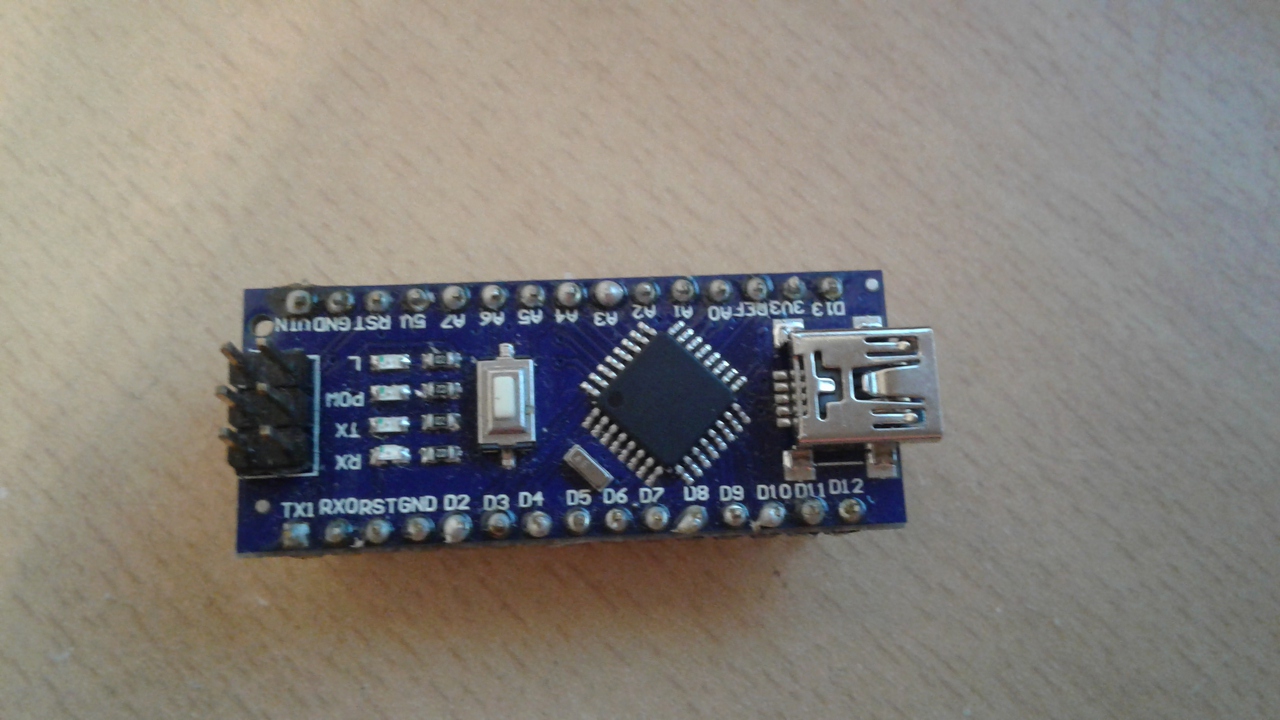

(#) Rober_4 hozzászólása Feb 20, 2018 /
Na egy szó mint száz megcsináltam egy Midi Arpeggiatort amit fotoellenállásokról vezérlek, az egész nagyon jól működött a hétvégén be is lett dobozolva. Aztán tegnap fogta magát és minden elhalványult, néha egy-egy másodpercre még ment a program, aztán most végkép semmi. Az lsusb látja az eszközt, viszont a programozó már nem találja a szinkront vele. A bootloader égetése sem működik. Összességében így elég nagy csalódás. Kuka?
(Arduino Nano)

(#) icserny válasza Rober_4 hozzászólására (») Feb 20, 2018 /
Milyen USB-UART átalakító van rajta?
- Ha FT232, akkor lehet, hogy az egyik láb lebeg. Ez egy apró forrasztással helyrehozható. Bővebben: Link

(#) proba válasza Rober_4 hozzászólására (») Feb 20, 2018 /
Ha a tápfeszültség jelző led is kialszik rajta, vagy a procid zárlatos rendesen, vagy egyszerűen az usb dugó ki van törve, és azért nem kap áramot.

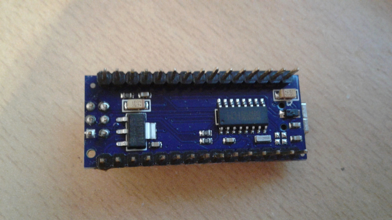

(#) Rober_4 válasza proba hozzászólására (») Feb 20, 2018 /
A számítógép látja az usb eszközt, amikor rácsatlakoztatom:
Bus 001 Device 002: ID 1a86:7523 QinHeng Electronics HL-340 USB-Serial adapter
A feltöltéskor viszont ezt az üzenetet kapom:
avrdude: stk500_recv(): programmer is not responding
avrdude: stk500_getsync() attempt 1 of 10: not in sync: resp=0x00
Amik eddig világítottak a fejlesztőpanelon: azok halványan égnek, de a program nem fut.
Az Arduinot kivéve csak usb-re csatlakoztatva a tápfeszültség 2,5V-körül van(laptopról 3,5V). Több gépről is mértem... A powerled világít az eszközön, az L-betűs pislákol, a többi nem nagyon. (rx-tx)
„csak usb-re csatlakoztatva a tápfeszültség 2,5V-körül van(laptopról 3,5V).”
A panel hátoldalán az USB csatlakozó alatt szokott lenni egy dióda. Nem az ment tönkre véletlenül? Nekem már sikerült leégetni egyet. Ki kell cserélni egy nagyáramú (1A, pl. SS12) Schottky diódára!
„Melyikre gondolsz dióda ügyben?”
Az arduinonano2.jpg képed jobbszélén a kis fekete bigyó.
USB táplálás esetén a stabilizátor IC elvileg nem játszik: az USB-ről jövő 5 V a diódán keresztül közvetlenül szolgáltatja a 4.7 V körüli tápfeszültséget a CH340 és az ATmega328P IC-knek.
Megpróbálhatnád az USB helyett a Vin bemenetről táplálni az Arduinot (7 - 9 V). Ekkor mennyi Vdd értéke?
