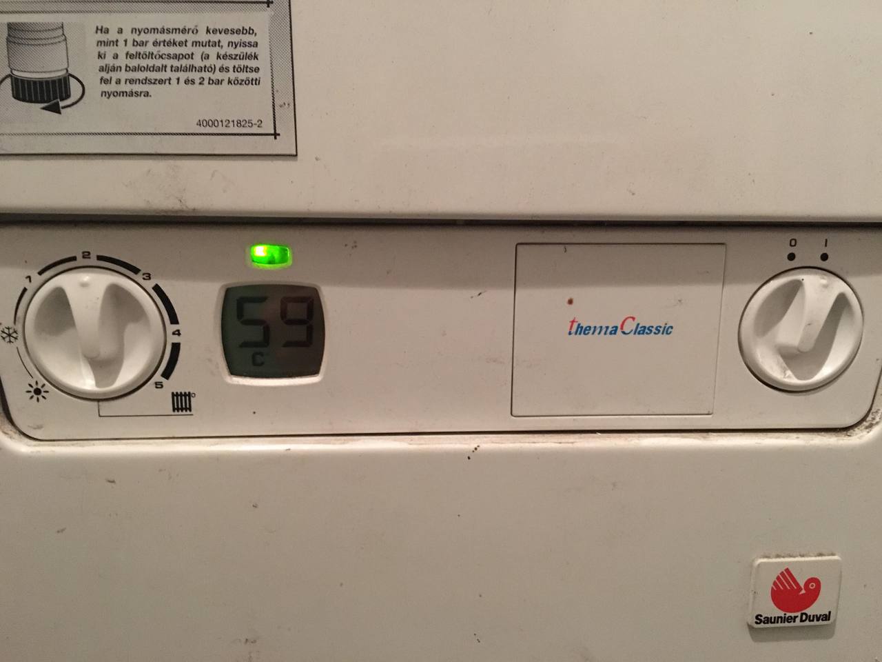

Szisztok!A segítségeteket szeretném kérni!Nekünk egy Saunier Dual gáz kazánunk van.
0.8-1 bárra szoktam feltőlteni,most lett cserélve túlnyomó szelep ami 2 bárnál old le. és már 1.7 bárnál,ha 2,5-re van állítva a készülék már csepeg,sőt majdnem hogy csak folyik.2-re van állítva a készülék és annál feljebb nem is lehet,mert,elfolyik a víz és elmegy a nyomás.De így is elfolyik időközönként,elég sűrűn. Bocsánat,ha valamit nem tudtam leírni érthetően,de nem értek hozzá és ezért is szeretnék segítséget kérni. a válaszokat előrre is köszönöm! A hozzászólás módosítva: Feb 24, 2018
Egy biztonsági szelep 2.5bar vagy 3baros...
Ha 1.7bar-nál csöpög, akkor az baj! (Az általános üzemi nyomás 1.6-1.8bar!) Valószínűleg a tágulási tartályodból elszökött a levegő, vagy kilukadt. A készülék korából adódik, h megadta magát...
Akkor lehetséges az,hogy nagyobb biztonsági szelep kell rá?
Amikor vettük a házat,akkor 2 báros volt rajta. És most tegnap vettem 2 báros biztonsági szelepet és ki cseréltem,lelégtelenítettem a radiátorokat,pótoltam a megfelelő víz mennyiséget,de ugyanolyan mint előtte volt. Beindítom és vagy megy,vagy hajnalban megint meg adja magát.
Bocsi ,de azt hol kell nézni,? Nem értek hozzá.
Húha.
Van autógumi légnyomás mérő otthon?
Nincs sajnos,de be tudom szerezni.
És mennyinek kell lennie a nyomásnak benne?
Az enyémnek pl.a burkolat alatt van jobb oldalt felűl.
A levegö nyomása feltöltött fütési rendszernél (1.6-1.8bar fütési viznyomás) a tartály nyomás 1.2bar.
