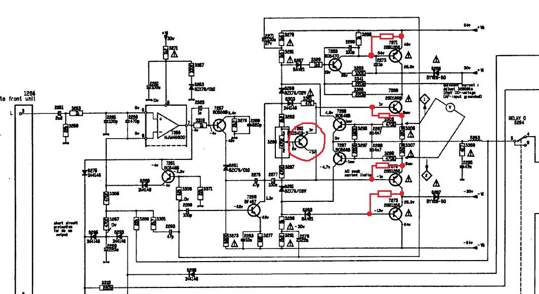

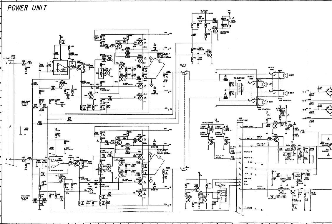

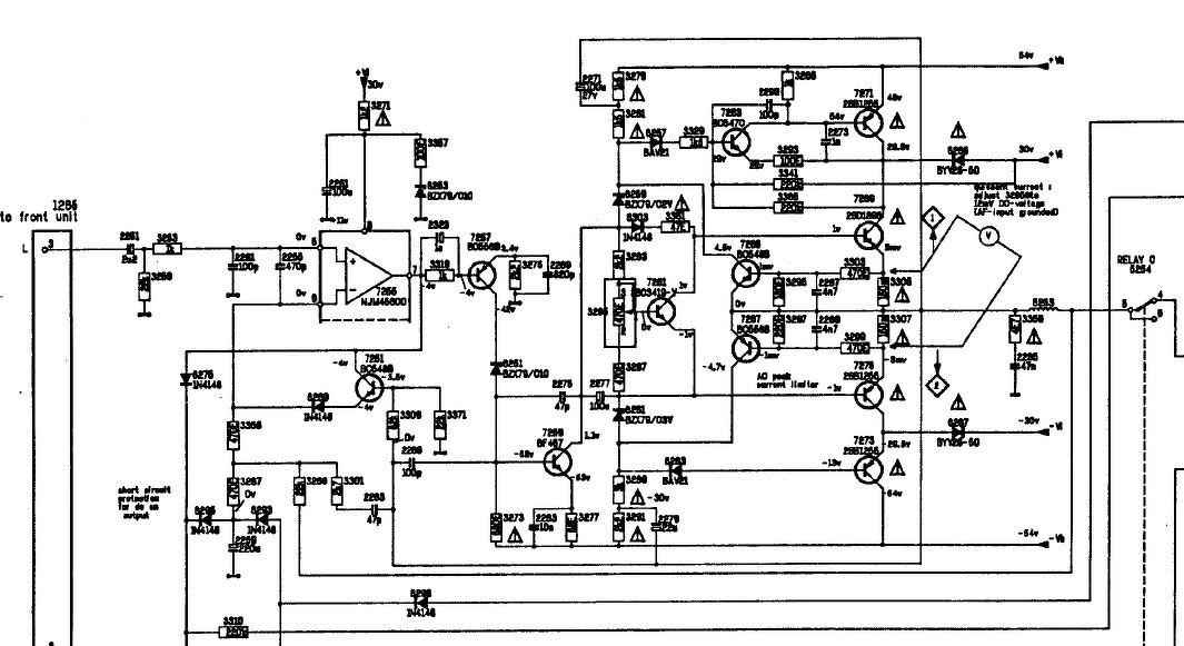

Nem kis fába vágtam a fejszém. Egy rommá égett Philips 70FA930 erősítőt javítok, amiben az összes végtranzisztor és még jó néhány egyéb alkatrész tönkrement. Kiszedtem a hibás végtranzisztorokat átmértem a panelen az egyéb alkatrészeket (persze kiforrasztva) és cseréltem a hibásakat.
Várom a megrendelt végtranzisztorokat és az élesztés menetén töröm a fejem. Nehezíti a dolgot, hogy kétféle tápfeszt kap a végfok +/- 54V-ot és +/-30V-ot. Ilyenkor mi a szakszerű "ügymenet"?
A NYÁK-on már átvágtam mindkét tápfesz "+" és "-" fóliáját, a GND maradt. Milyen izzókat vagy ellenállásokat kössek majd be ide?
Míg nincsenek meg a végtranyók, gondoltam feszültség alá helyezem a készüléket (ha már átvágtam a végfok tápfóliákat) és leellenőrzőm a tápfeszültségek meglétét (segédtápokat is beleértve). Van itt valami, amire nagyon vigyázzak?
Csatoltam a végfok kapcsolási rajzát. Sajnos nem túl jó minőségű, de az egész manual 10 megás így azt nem tudom feltölteni. A manual letölthető az ElektroTanyáról és az 52 oldalas pdf 23. 24. oldalán van a végfok.
(#) reloop válasza metabo123 hozzászólására (») Márc 1, 2018 /
Szia! Máskor nyomtasd ki fantom PDF nyomtatóval az adott oldalt!
Ilyen esetekben a darlingtok bázis-emitter helyét 1k ellenállással átkötöm. Vizsgálható a kimeneti egyenfeszültség, melynek 0 V közelébe így is be kell állnia, ha jó a többi alkatrész.
Az alacsonytápos darlingtonok B-E helyén lévő 1 kΩ-on 1 V-nál valamivel kisebb feszültség kell essen.
Ki is vezérelheted terhelés nélkül (!) és szkópon ellenőrizheted a jelalakot.
A végtranyókat beszerelve élessz primerköri soros izzón keresztül!
(#) metabo123 válasza reloop hozzászólására (») Márc 3, 2018 /
Szia! A javaslatod (1K-s ellenállások) rárajzoltam a kapcsolási rajzra. Jól értelmeztem amit mondtál?
Egyelőre nem tudom még így se kipróbálni és elvégezni a méréseket amiket írtál, mert a rajzon bekarikázott tranzisztor is elhalálozott, az is szállítás alatt van.
A primerköri izzó milyen teljesítményű legyen?
(#) reloop válasza metabo123 hozzászólására (») Márc 3, 2018 /
Szia! Igen, erre gondoltam. A bekarikázott tranzisztort ideiglenesen bármely NPN típussal pótolhatod, a 4 V, 20 mA nem kihívás. A lábak kerüljenek a megfelelő helyre!
Izzóból 60 W-ost ajánlok.

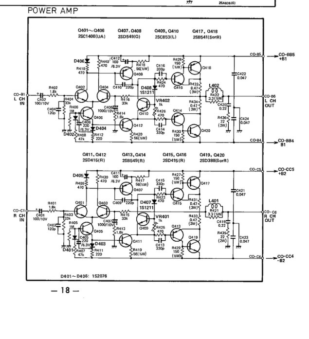

(#) bugyi680 hozzászólása Márc 3, 2018 /
A kapcsoláson található (Q409-Q410) tranzisztorok helyére tehetek BD 237-et,eredetileg 2sc853 tranzisztorok voltak.Ez egy harman/kardon 730 erősítő panelja.
(#) latyakosa válasza bugyi680 hozzászólására (») Márc 3, 2018 /
A Q409-Q410 helyére elég sokmindent be lehet tenni. A BD 237 kicsit sok oda, inkább, BC107 vagy BC 182-t javaslok vagy ezekhez hasonlót.
(#) bugyi680 válasza latyakosa hozzászólására (») Márc 3, 2018 /
BC182B van itthon akkor rakok bele azt.Köszönöm a választ.

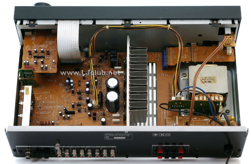

(#) Atikahexx hozzászólása Márc 4, 2018 /
Van egy sony str gx 211 erősitőm és a mulkorában kiment belőle a végfok a baloldali és ki cseréltem mind a 3 tranzisztort 2SD2438 és 2SB1587 meg a 2SD2012 és az a problémám hogy most szol a ball oldali mert az ment ki ugye bár de recsegve de ha felveszem a hangerőt akor kezd elfele halkulni
a jobb oldali szépen szol valaki tudna mi lehet a probléma??? már mindent meg probáltam!!
(#) tothbela válasza Atikahexx hozzászólására (») Márc 4, 2018 / 2
Meg kellene nézni a teljes fokozatot, mert lehet hogy nem csak a végtranzisztorok szálltak el, és akár egy pici ellenállás megnyúlása is csinálhat ilyet.
