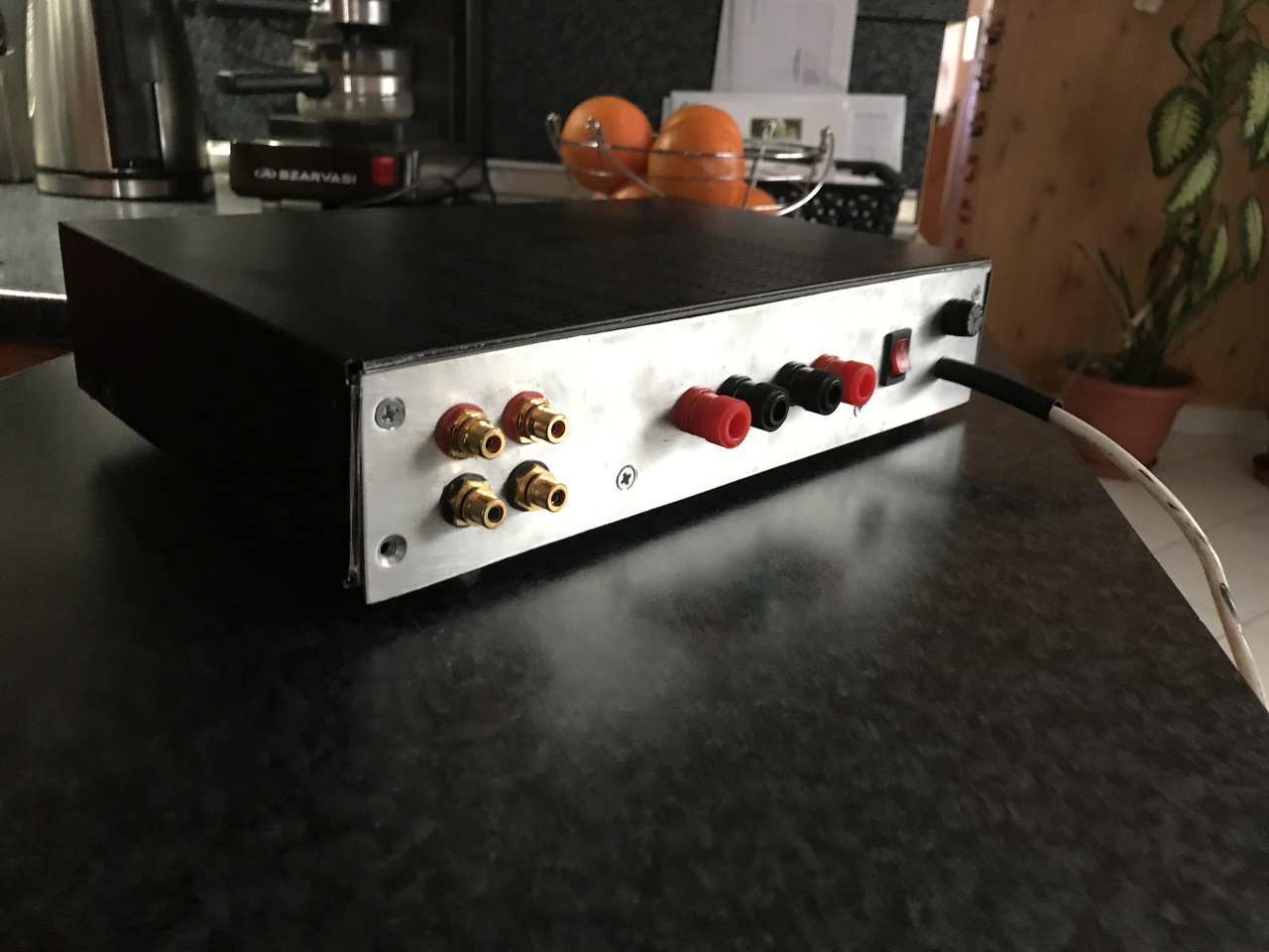

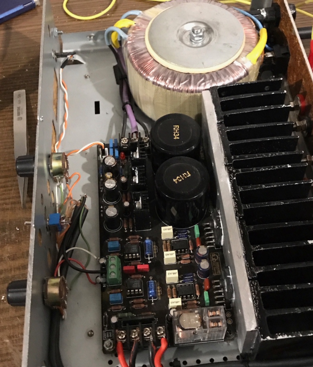

A napokban “elkészült” az erősítőm, doboza egy ősrégi beltériegység a probléma: ha fedő nélkül használom nem zúg nem rezonál szuperül zenél, de ha ráteszem a burkolatot elkezd búgni 50Hz en a doboz sőt szó szerint a trafó környékét elkezdi forrósítani kb 20-30mp alatt durván 60 fokra felmelegíti valaki tudna segíteni mit rontok el?
(#) Johnny0004 válasza kezdoke hozzászólására (») Feb 24, 2018 /
Szia! Közben szól az erősítő, vagy csak búg? Valamihez nem ér a tető? Jó lenne egy kép a belsejéről is.
(#) CIROKL válasza kezdoke hozzászólására (») Feb 24, 2018 /
Túl közel van a fedlap a trafóhoz , . vagy trafó csere más méretre vagy doboz csere.
A hozzászólás módosítva: Feb 24, 2018
(#) Johnny0004 válasza CIROKL hozzászólására (») Feb 24, 2018 /
Attól lesz fél perc alatt 60 fokos??
(#) kezdoke válasza Johnny0004 hozzászólására (») Feb 24, 2018 /
Az erősítő attól függetlenül szól tennék kèpet de valamièrt nem engedi feltenni azokat a képeket amit a belsejéről csináltam
Át kell méretezni a képet, hogy 2MB-nál kisebb legyen.
Igazad volt
(#) szikorapéter válasza kezdoke hozzászólására (») Feb 24, 2018 / 1
A toroid pánt csavarjára tegyél valami szigetelést mert amikor ráteszed a ház tetejét úgy működik mint egy hatalmas rövidrezárt menet. Ezért búg meg fűt mint állat.
(#) CHZ válasza kezdoke hozzászólására (») Feb 24, 2018 /
Fedél hozzáér a toroid felfogató csavarjához, átzárja a dobozon keresztül, ezért melegszik.
(#) kezdoke válasza szikorapéter hozzászólására (») Feb 24, 2018 /
Annyi lenne hogy fémesen ne érintkezzenek?
Pontosan. Ha fémesen érintkezik olyan mint egy nagy rövidzárlatos menet. Emiatt búg a toroid és persze forrósidik is.
Akkor mindjárt jelentkezem köszönöm !
(#) kezdoke hozzászólása Feb 24, 2018 /
Mostmár minden szép és jó köszönöm
