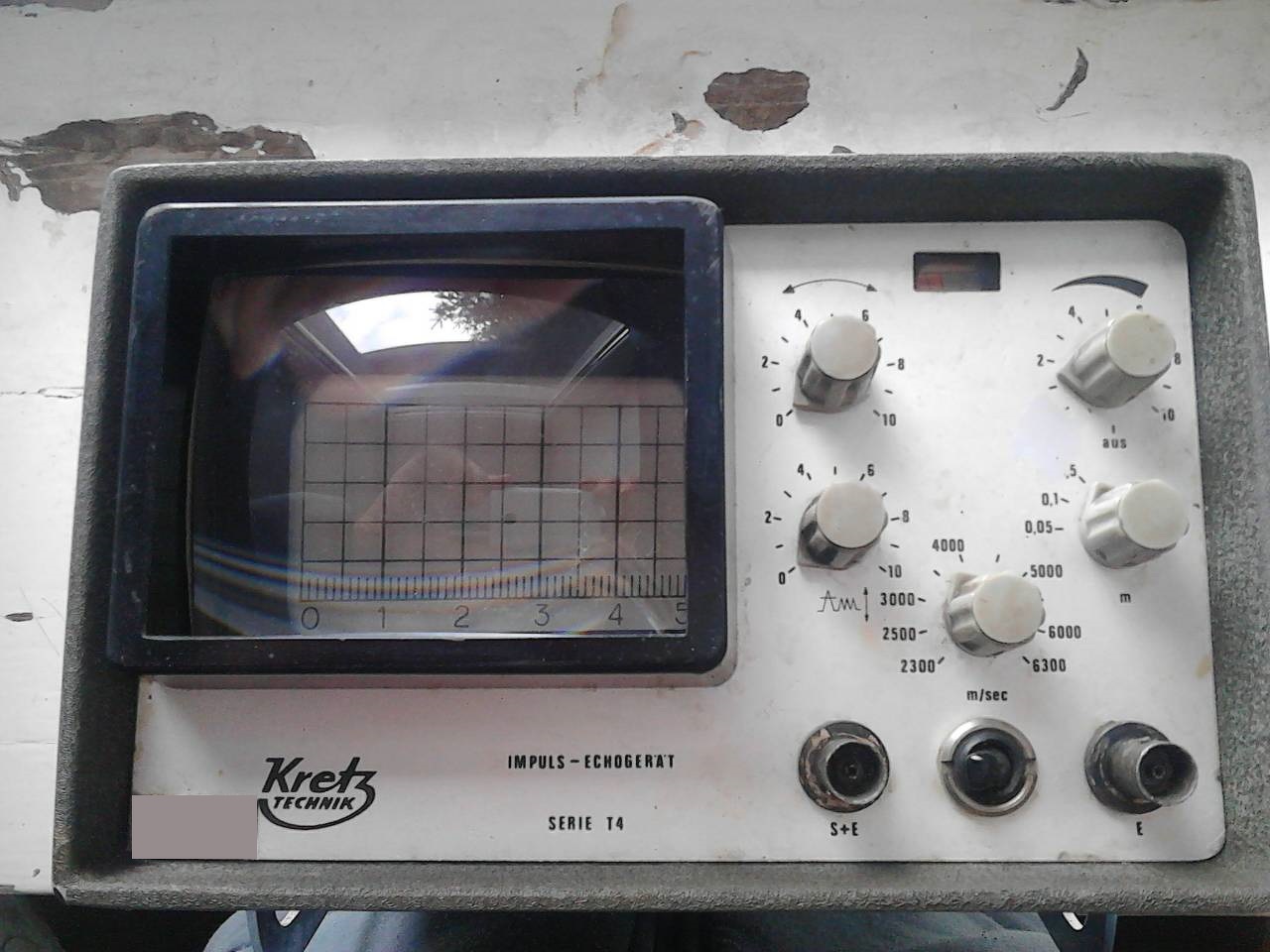

Van egy ilyen szerkezetem. Annyit találtam a neten, hogy valamilyen anyagvizsgáló. 6 v-ról üzemelt, bekapcsolva a képernyőn egy vízszintes vonal jelenik meg. A bemenethez csavarhúzót érintve jelez a képernyő és a kapcsoló valamint a potméterek forgatására reagál. Kérdésem ismeri-e valaki van-e kapcsolási rajza és milyen "szonda " kellene hozzá? Nem szedtem szét így nem tudom a képcső típusát ,esetleg lehetne -e egy egyszerű oszcilloszkópot csinálni belőle?
A hozzászólás módosítva: Feb 28, 2018
(#) kistee válasza zamatőr hozzászólására (») Feb 28, 2018 /
A felirat alapján ultrahangos anyagvizsgáló lehet.
(#) Doky586 válasza zamatőr hozzászólására (») Feb 28, 2018 1 /
Szerintem jelen állapotában többet ér mintha szétbarmolnád..
(#) Stewe válasza zamatőr hozzászólására (») Márc 1, 2018 /
Ez egy oszcilloszkópcső köré épített ultrahangos anyagvizsgáló, ami a vizsgálófejből kibocsátott ultrahangimpulzusok visszaverődésének idejéből és intenzitásából jelzi ki az anyag és varrathibák helyét és nagyságát.
Használható szkópot nemigen tudsz belőle egyszerűen építeni, mert az egész néhány tíz kilohertzes frekvenciatartományra van építve. Mélyen belenyúlni pedig sokkal költségesebb mint használt szkópot venni.
A vizsgálófejek nélkül viszont hasznavehetetlen.....

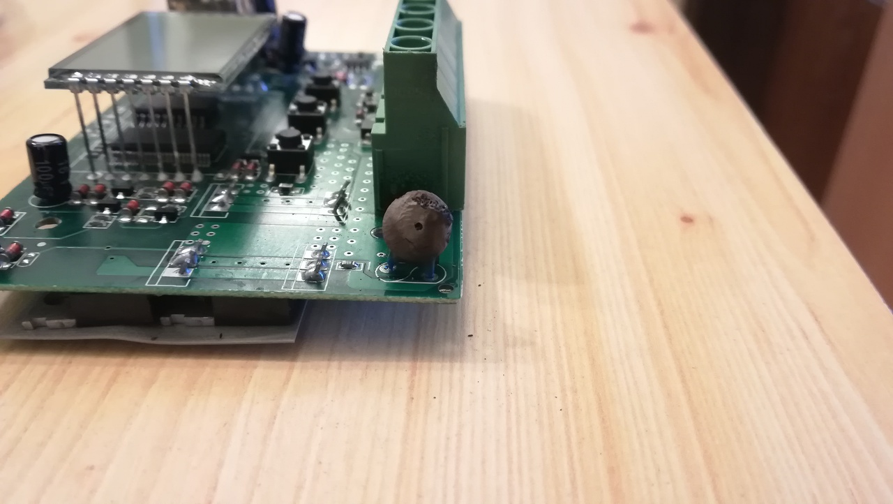

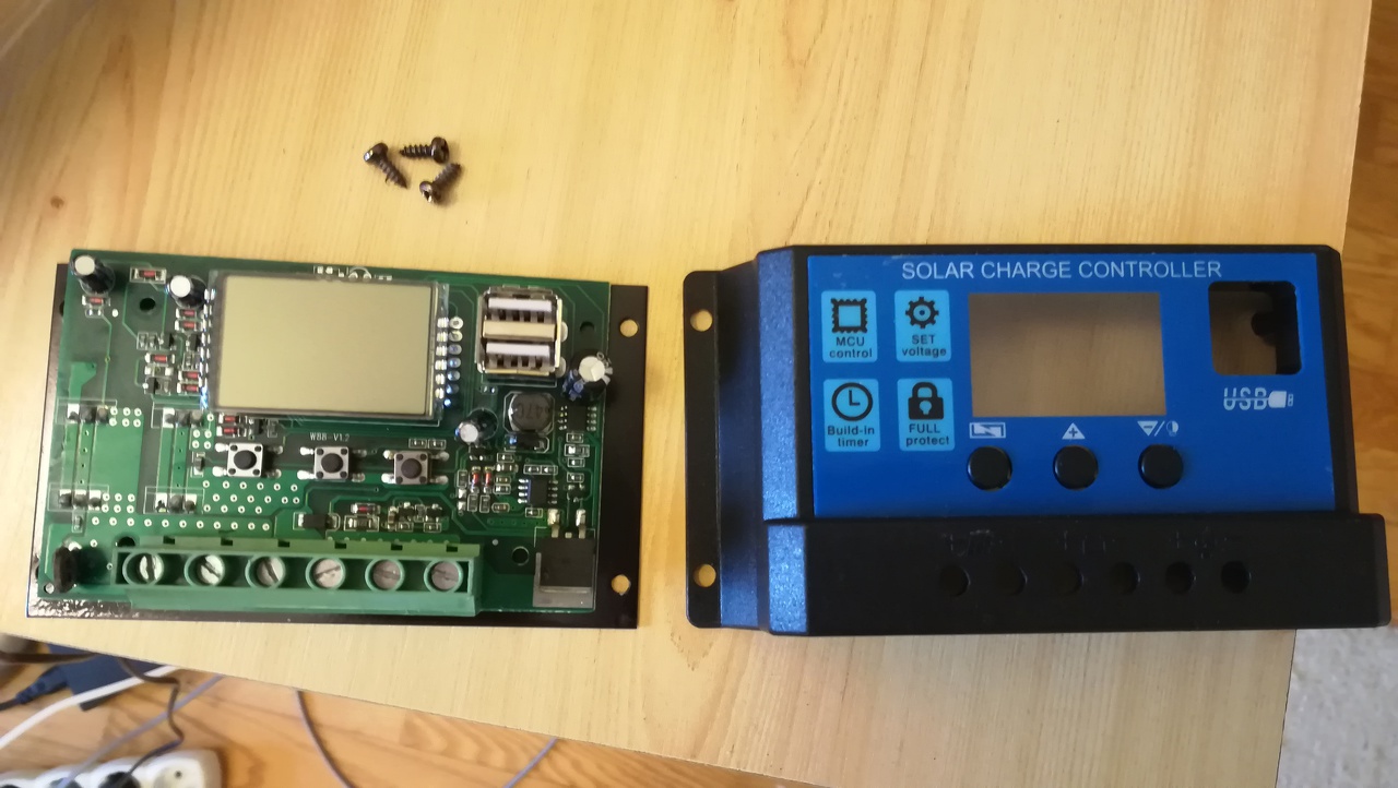

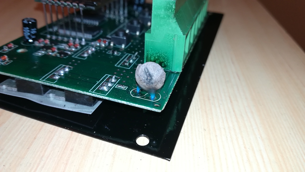

Üdv. mindenkinek!
Adott egy ebay-ről vásárolt, kínai napelemes töltésvezérlő, amiben elfüstölt valami. A napelemes bementi oldalra van kötve. Ebből, az alakjából és a néhai kék színéből, ami a panelhez közel látszik, arra gondolok, hogy kerámiakondenzátor volt. Jól gondolom? Lekaparva az egyik oldalát kemény, korong alakú a belseje. Multival megmértem az ellenállását, rövidzárrá változott.
Ha tényleg az (volt), akkor vajon mekkora kapacitású lehetett?
Persze az is jó kérdés, hogy mitől lett ilyen melege, a címkéje alapján elvileg 50V-ig lehet napelemet rákötni és két 40V/1A-es tábla volt rákötve párhuzamosan. Talán kisebb feszültségű kondit tettek bele véletlenül(?), de ezt már sosem tudom meg. (Amúgy nem az enyém, de tudom, hogy néhány napig működött. (~1 hétig talán))
