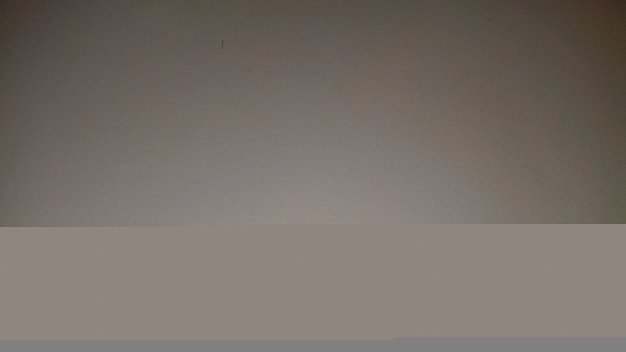

Segítséget szeretnék kérni! Van egy samsung galaxy j5 2016-os telefonom. Nem volt semmi baja a kamerájának , szép képeket csinált. Vettem bele egy 32 gigás memória kártyát és arra menti most a képeket. Egyszer csak észre vettem , hogy néhány fénykép csíkos lett. De nem egyszerre valamelyik 1 perc múlva vagy 1 óra múlva vagy épp másnap lesz csíkos. Szerviben kicserélték a kameráját és frissítették a szoftverét. Sajnos ugyanúgy csikosak lettek a képek. Visszavittem a szervizbe és felküldték Pestre javításra. Kaptam egy cserekészüléket ( Samsung galaxy j3 ) és beleraktam a memória kártyám. Pár nap múlva ez a telefon is ezt a tünetet produkálta. Nem hiszem el, hogy ennek a készüléknem is ez a baja... kivettem a memória kártyát és tettem bele egy másikat 4 gigásat de ugyanúgy csikosak lesznek a képek. Mi a probléma ? Miért lesznek csíkosak a képek mindkét telefonnál? Mert ebbe a cserekészülékbe csak a memória kártya és a sim kártya az enyém amit a saját telefonomból átraktam. Mert kizárt szerintem , hogy 2 telónak is ugyanaz a problémája. Segítségeteket szeretném kérni. Nagyon szépen köszönöm! Üdv: Tündi

Ha jól értem, fényképezel egyet, az megjeleneik jól. Egy bizonyos idő után viszont már csíkosan jelenik meg? Ha kártyaolvasóval egy gépen megnézed mit csinál?

Jól értelmezted! Amikor megcsinálom a fényképet akkor még jó és egy bizonyos idő elteltével csíkos lest a kép. Most csináltam több fényképet és nem a memória kártyára mentettem és azoknak semmi baja nem lesz. Újból a memória kártyára mentettem a fényképeket és megint csíkos lett. Beraktam ezt a memória kártyát egy kártyaolvasóba ahogy ajánlottam de ott is csíkos a kép sőt van olyan amit a windows nem tudja megnyitni mert nem támogatja a fájlformátumot....Én már nem értek semmit....Kolléganőmnek is ugyanilyen telefonja van és ugyanonnan rendeltük a memória kártyát és neki tökéletesen működik. Nem lehet , hogy a sim kártya csinál valamit? Mert a cserekészülék is ezt csinálja és mindkét memória kártyám. Kivéve ha az eszközmemóriára mentem a képeket. 2 telefon és 2 memória kártya nem lehet hibás szerintem. akkor a közös nevező a sim kártya. Lehetséges lenne ez?
Ne Ebay és hasonló helyekről vegyél memóriakártyát. Bár én semmijen microsd-ben, sd-ben nem bízom. Majdnem mind tönkrement idővel. Én csak belső tárhelyre mentek. Ha van belőle min. 8Gb, azzal már lehet élni. Ha 16Gb, vagy 32Gb van, akkor észre sem veszed, mikor telik be. Plusz megbízható is!
A kolléganődnek inkább csak szerencséje volt, vagy régi telefonja, így lassúbb az adatátvitel, és/vagy nem használ olyan speciális dolgokat a telefon (alvó állapot, ha tudnak ilyet egyáltalán az SD-k, leválasztás nélküli lekapcsolás, stb), amiket a hamisított kártyákba nem raknak bele. Ettől olcsók. A hozzászólás módosítva: Feb 7, 2018

Viszont most kipróbáltam egy 3. Memória kártyával 8 gigas class 4 -essel és eddig még nem lett egy kép sem csikos. A 32 gigas illetve a 4 gigas kártyákkal csikos lett azok class 10 -esek voltak. Jelenthet ez valamit? Függhet ettől? Bár gyanakszom arra is , hogy hamis a kártya, mert valamelyik forumban olvastam, hogy ha kicsit megdörzsölöm a kártyát es simán lejön a felirat akkor hamis. Hát nekem lejött..... a kolléganőmnek viszont nem. A hozzászólás módosítva: Feb 8, 2018
Class 4 vagy 10, azt nyomtatnak rá, amit akarnak. A belső tárhelyet is akkorára módosítják szoftveresen amekkorára akarják. 32Gb-os SD, de 8Gb-nyi adat fér csak fel rá, mert ha betelt a 8Gb, elkezdi a kártya elejéről folytatni a mentést, ezzel felülírva az első 8Gb-ot. Fájlnevek, méretek megmaradnak, látszik is, csak nem lehet megnyitni őket...
