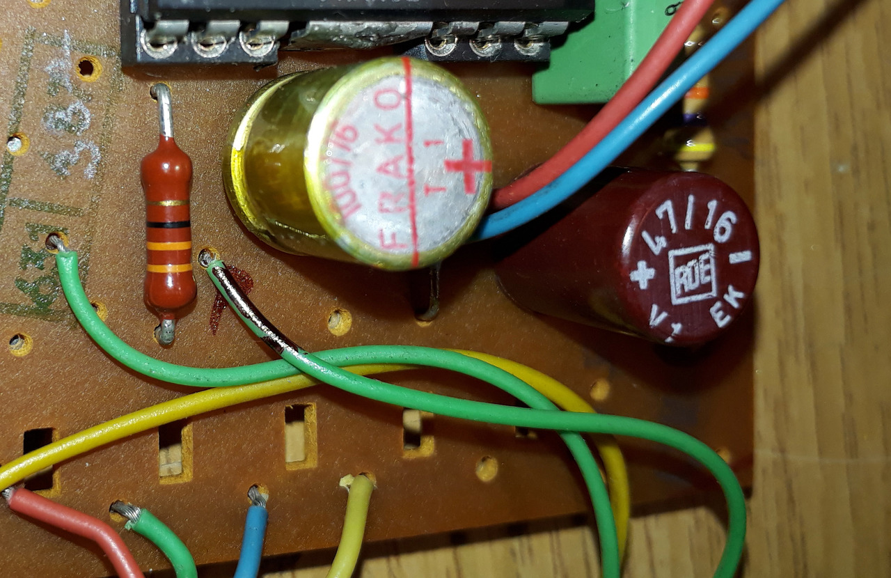

Meg tudnátok mondani, hogy a képen látható két elko helyett normál Alu-elko kondenzátorokat be lehet e tenni, vagy ezek valami spéci kondenzátorok? Köszönöm előre is!
Ezek nem spéci, hanem régi kondenzátorok. Cserélheted nyugodtan. 100 µF/16 V és 47 µF/16 V

Köszönöm, lehet hogy ezzel meg élek, ha nem akkor még vissza térek.
