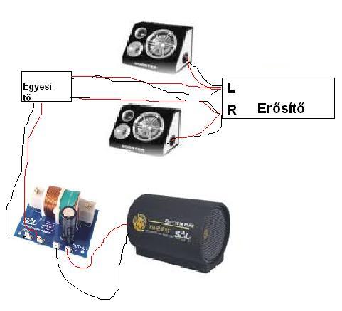

Nekem egy nagyszintű subwoofer egyesítőre lenne szükségem. Ez megvalósítható valahogy? andras99 ui.: mellékelek egy ábrát
Szia. Szerintem megoldható, csak egy egyszerű jelösszegző kapcsolást kell keresned hozzá, valahogy én is így szeretném megoldani a mélyhang átvitelt..
Nem nagyon kell keresni. Előző oldal közepén beillesztett RT-s cikkben lévő Sub erősítő kapcsolási rajzán ott a megoldás. A leírásból kiderül, hogy az erősítő képes nagy szintű jel fogadására is...
