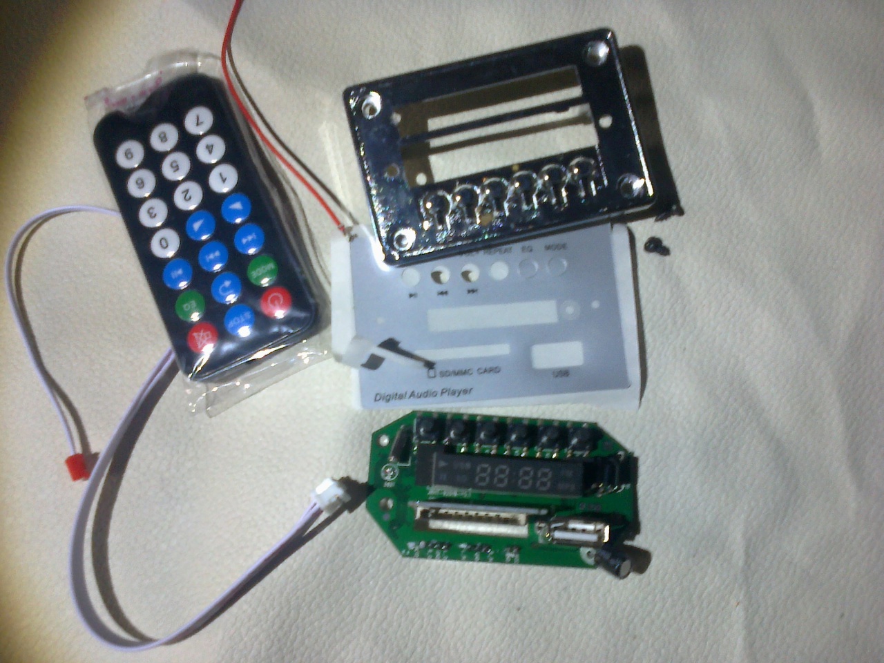

(#) hobbyjani válasza zsolti002 hozzászólására (») Márc 6, 2018 / 1
Épits bele egy URH modult és kész,pl az alábbit és lesz távirányitód és mp 3 lejátszód is.Az 5 voltos tápot megoldhatod a 6,3 V egyenirányitásával és egy 5V-s stabilizátorral pl 7805
(#) zsolti002 válasza hobbyjani hozzászólására (») Márc 6, 2018 /
Nekem pont az lett volna a lényeg hogy csövekkel működjön.
(#) Kera_Will válasza zsolti002 hozzászólására (») Márc 6, 2018 /
Akkor meg egy csöves CCIR tunert építsél bele!
Pl.: "ceruza" csövekből ha van olyan belőlük ami URH-n is rezgőképes , persze akkor már nem Szatmár RA sokszám Videoton rádió lesz ...
