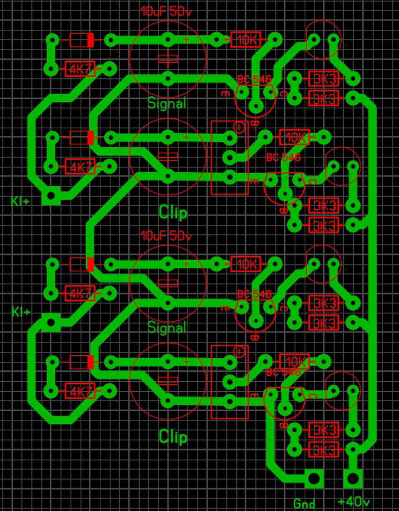

(#) reloop válasza erik001 hozzászólására (») Jún 14, 2016 /
A tranzisztor emittere jól van így? A beültetésnél is a helyére kerülhet, de a rajzod ellentmondásos.
(#) erik001 válasza reloop hozzászólására (») Jún 14, 2016 /
Most már jónak kéne lenni.
(#) reloop válasza erik001 hozzászólására (») Jún 14, 2016 / 1
Igen, így már megnyugtató.

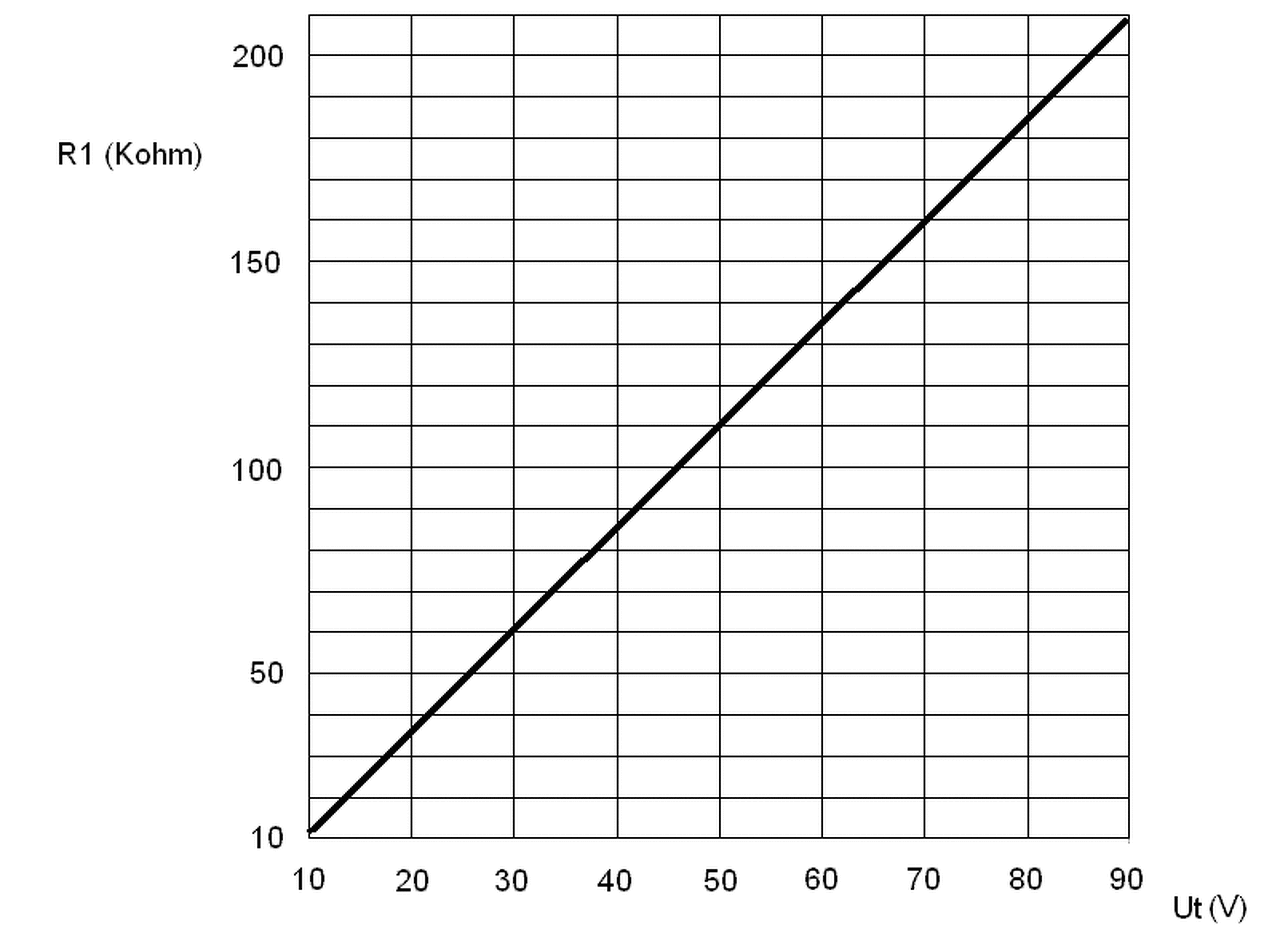

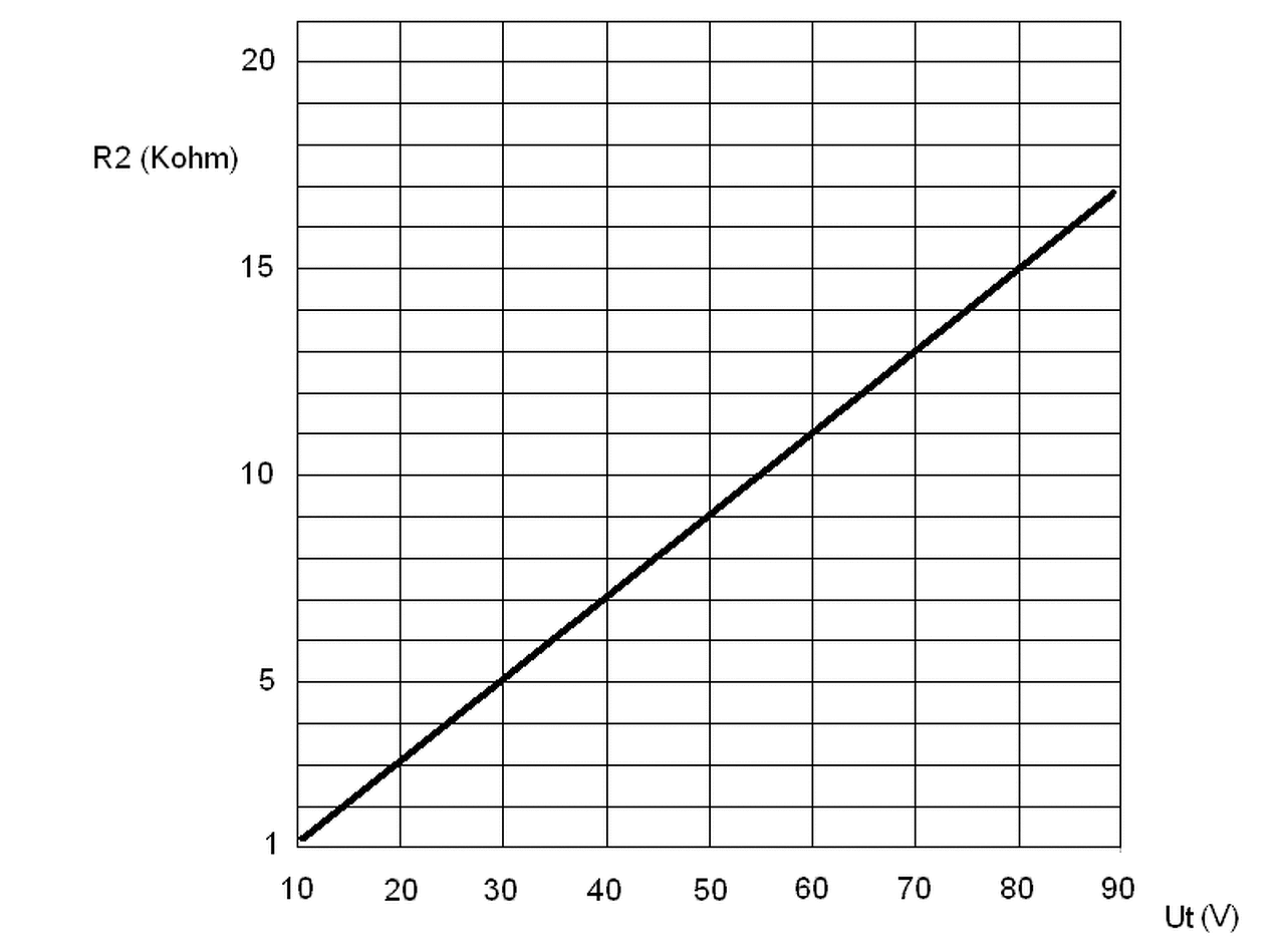

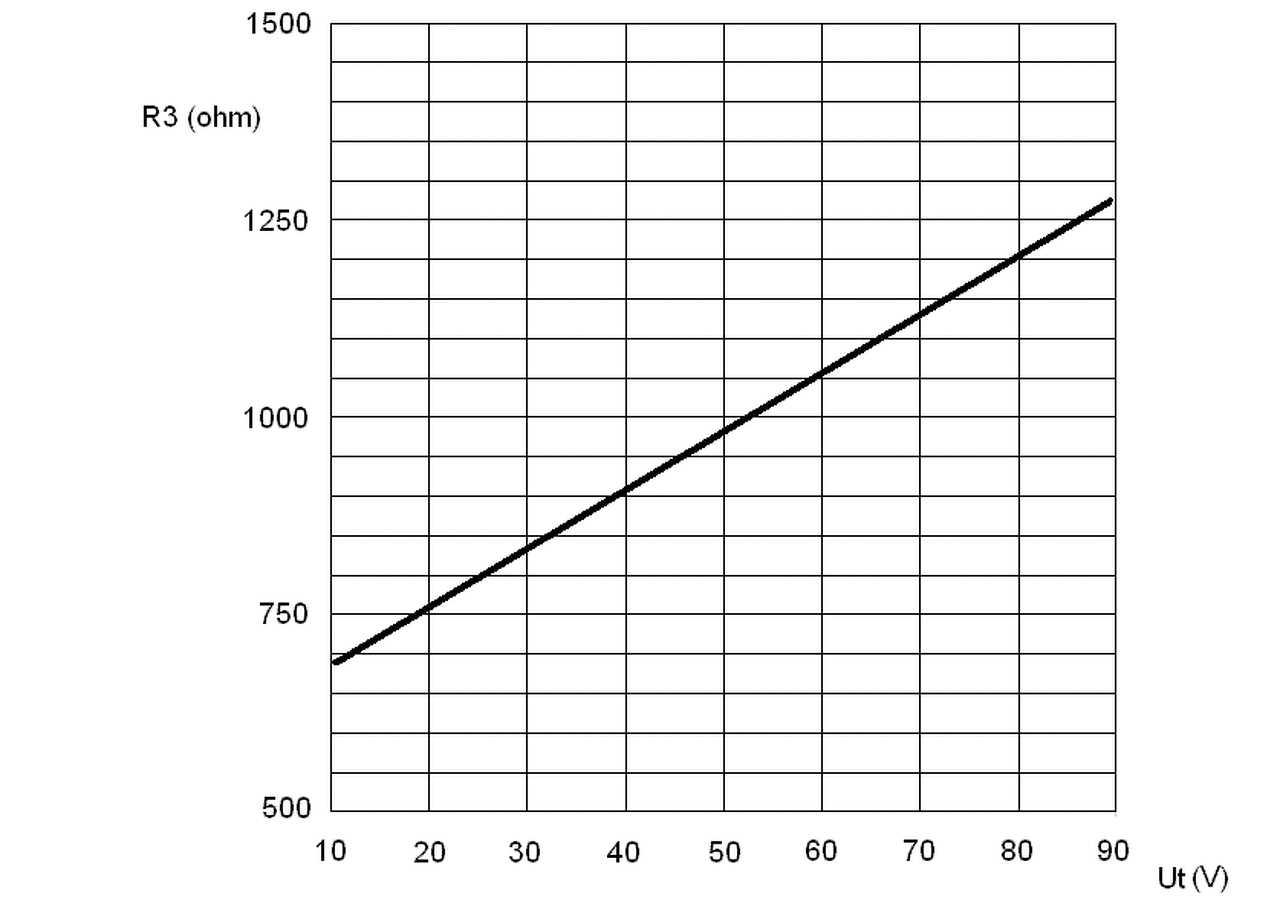

(#) SZISZI86 válasza reloop hozzászólására (») Dec 21, 2016 /
Szia! Egy kis segítséget szeretnék kérni tőled az alábbi áramkörrel kapcsolatban mert nem vagyok biztos a dolgomban. Ha jól értelmezem a mellékleteket akkor nekem +/- 45 voltra:
R1- 100k
R2- 80k
R3- 900ohm
Ha tévedek kérlek javíts ki.
A segítséget előre is köszönöm.
(#) reloop válasza SZISZI86 hozzászólására (») Dec 21, 2016 /
Szia! R2 8k, szabványosból 6k8 - 7k5 - 8k2 is megfelel.
Köszönöm a gyors választ ,akkor R1-R3 értéke jó csakR2-t néztem el.
tehát akkor:
R1-100k
R2-8.2k
R3-900 ohm
Ezekkel az értékekkel már próbálkozhatok vagy lehet hogy majd változtatni kell?
A rajzon szereplő két (kimenetre) dióda az 1db végfok + és - negatív pólusára vagy pedig 2db végfok pl. + pólusára kötendő?
Köszönöm szépen a segítséget.

(#) djsanyesz válasza reloop hozzászólására (») Feb 28, 2017 /
Üdvözlöm!
Én is megcsináltam ezt a Clip-áramkört az erősítőmhöz. A tápfeszültség +-33,5V és a diagrammok alapján az:
R1=71k (6,8k+300ohm)
R2=5,6k lenne, de 2,2kohm-ot raktam a LED árama miatt (beállítva 10,5mA-re a régi 5mm-es piros LEDhez méretezve, szépen világít )
R3=870ohm (820ohm+51ohm).
Kipróbáltam: a bemenetre ráadtam a tápfesz negatív felét, szépen világít és még egyenlőre hangszóró nélkül, de villogni villogott szinte teljes hangerőn.
És azt szeretném kérdezni, hogy jók így-e az ellenállás értékek vagy másikakat rakjak be?
Köszönettel: Sándor
(#) reloop válasza djsanyesz hozzászólására (») Márc 1, 2017 /
Üdv! Az ellenállások szemben sokkal kisebb az igény, az E12 értéksornál nem kell pontosabb egyik pozícióba sem. Az R3-mat lehet esetleg csökkenteni, ha rá tudsz nézni szkóppal és korainak észlelnéd a jelzést. Az R2 módosítása megemelte a rajta eső feszültséget.

(#) proli007 válasza djsanyesz hozzászólására (») Márc 4, 2017 /
Kicsit drága lenne. 706 méter kellene a másfelesből..
(#) reloop válasza djsanyesz hozzászólására (») Márc 4, 2017 /
Inkább köss sorba 8db 1Ω 5W-os ellenállást.
Az R3 értéket kell változtatnod. Elképzelhető, hogy 680Ω pontosabb jelzést fog adni.
(#) djsanyesz válasza reloop hozzászólására (») Márc 7, 2017 /
1Ω 5W-os ellenállás nem volt a boltba. Összeraktam 6,8+1,2ohm-ból, amik 10w-sak. Ráadtam a számítógépről az 1kHz jelet, közbe nézve a szkópot és kb. 17v-nál kezdett torzulni a jelalak, a 2db clip LED viszont kb .16v-nál világított már. Szerintem jó lesz, ha nektek is, mert az ellenállások eléggé izzottak
(#) reloop válasza djsanyesz hozzászólására (») Márc 7, 2017 /
Szép munkát végeztél. A jelzés így pont trendben lesz.
