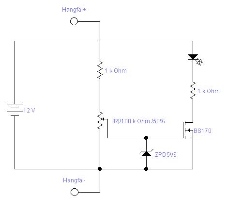

(#) Tetye hozzászólása Dec 14, 2007 /
sziasztok!
kérdésem a következö lenne:
csinálok egy elég komoly 2X400W-os végfokot és szeretnék a kivezérlés jelzö mellé tenni egy piros ledet ami túlvezérlés esetén pislákolna (peak indicator)
találtam egy rajzot hozzá de egyszer probáltam és nem csinált semmit... az lenne a kérdésem hogy nektek mi a véleményetek róla valahol én szurtam el vagy ,nem teljesen jó ez a rajz ?
szerintetek?
esetleg van van más rajz megöszönném.
Üdv tetye

(#) valve válasza Tetye hozzászólására (») Dec 15, 2007 /
Szia;
Szerintem itt nezz korul,.. Leiras, Limiter,
Udv; Imre,..
(#) ferci válasza Tetye hozzászólására (») Dec 15, 2007 /
Elvileg működhet a rajz, de 1,25 v rms? A bemeneti 10k/1k2 osztás igen nagy ehhez...
Szimpla 15 voltról is mehet,csak az ellenállásokat kell felezni a led miatt, az R3-at esetleg csökkenteni 150k-ra ( érzékenység-2)...
Kipróbálhatod erősítő nélkül is, mit csinál...
1., "hideg" ellenőrzés: zárd rövidre Q1 kollektorát az emitterrel, ekkor világítani kell a lednek;
2., ha van egy 1-2 k-s , 1-2 wattos potid, köss rá 24 volt váltót és a csúszkát a C1-re, az alját 0v-ra; mintha 50 Hz-es jelet kapna és max. 24x24/4, azaz 144 wattot jelent 4 ohm-on... ezzel hang nélkül ellenőrizheted dinamikusan..
Nyilván neked a 400 watthoz, x ohm-hoz kell beállítani az 1k2 módosításával, ha már így működik.
1/b., ... vagy üres bemenetnél a 10k bal oldalát felkötöd a tápra; addig világít a LED, ha OK minden.

(#) Travolta válasza Tetye hozzászólására (») Dec 15, 2007 / 4
En ezt a rajzott hasznalom a 300W-os vegemben.Nekem bevalt nagyon!
Az 1k-s trimmer heli tipusu,azzal lehet finomitani.
Jelen esetben 75V-os taprol uzemel,de az R3,R4 ellenallasokkal lehet mas taphoz beloni.
(#) Travolta válasza Travolta hozzászólására (») Dec 15, 2007 /
De latom maris hibasan rajzoltam be,mert a tranyo emiter-kollektor labat fel kell cserelni!
(#) Pafi válasza Travolta hozzászólására (») Dec 15, 2007 /
A tranyó fordítva van berajzolva! Vagy inkább az egész rajz fordítva (fejjel lefelé) van, kivéve a tranyót.
(#) Travolta válasza Pafi hozzászólására (») Dec 15, 2007 /
Mivel minden relativ,csak nezopont kerdese.Mivel negativ taprol van taplalva,csak a tranyo van forditva!
Legutóbb a germánium tranyós korszakban volt divat ez az irány. Persze rajzolhatod bárhogy, nem tilos, csak nem szokás.
