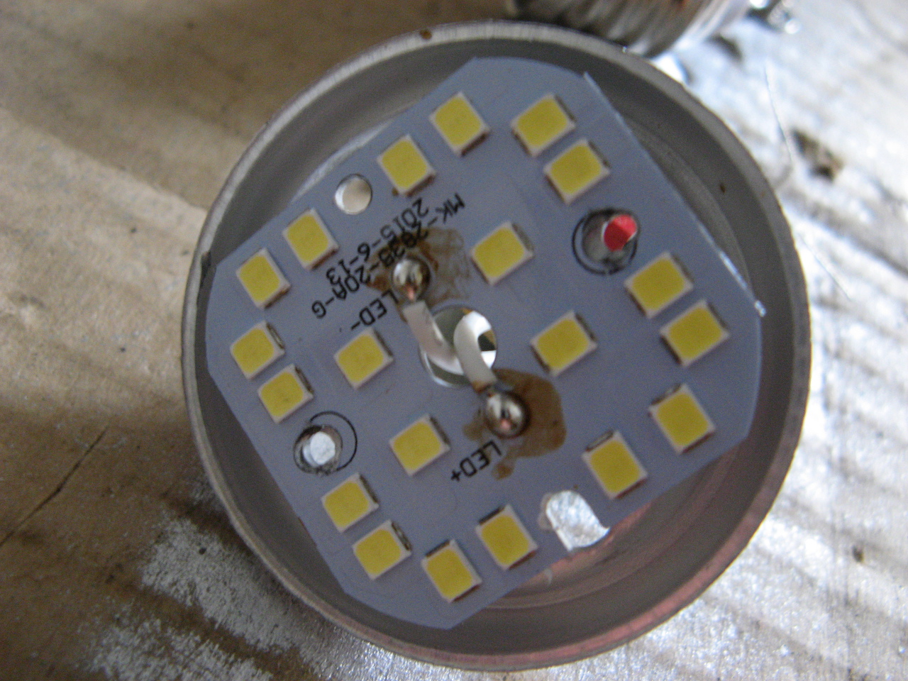

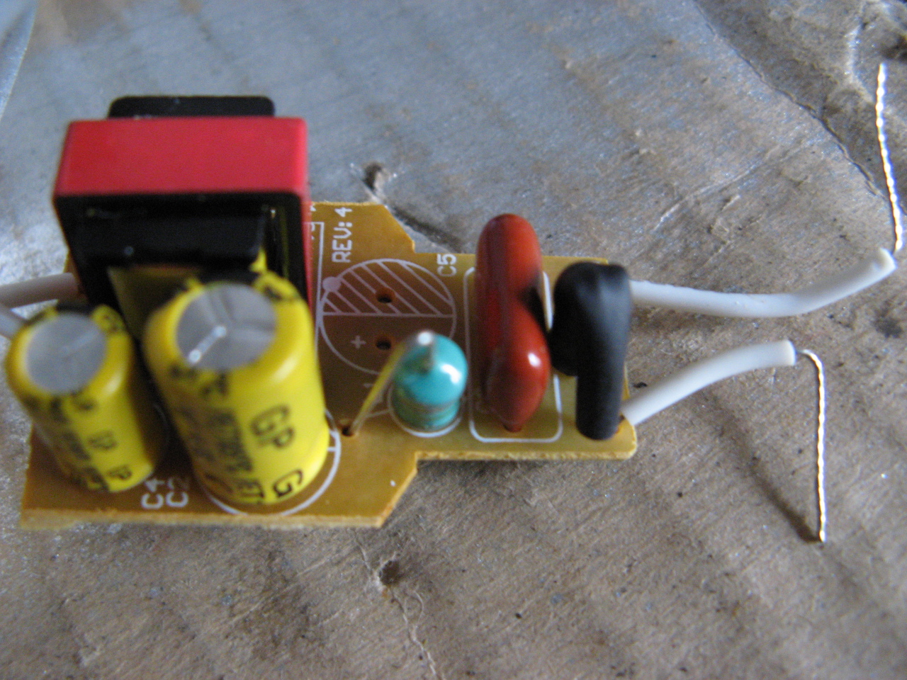

(#) V8engines válasza V8engines hozzászólására (») Feb 17, 2018 /
Na szétcsaptam, csak rájöttem a trükkjeire.
De szerintem én itt fejeztem be. Ezekkel a mütyür SMD-s méretű, "új" fajta alkatrészekkel én nem tudok mit kezdeni. Na meg műszerészségben sem vagyok annyira otthon. Azon kívül, hogy van multiméter, és az általános egyszerű dolgokat ki tudom mérni.
Na de amit látok, semmi. Nem találok rajta se kipukkadt alkatrészt, se forrasztáshibát.
A 20 db LED ha jól néztem sorba vannak kötve. Gondolom azok közül is készülhetett ki v.melyik, aztán vége.
Na mindegy, képekben ilyen.

(#) Epu2 válasza V8engines hozzászólására (») Márc 6, 2018 /
Üdv! Amit a képen látok, mint ha nem lenne benne puffer az egyenirányított feszültségnek. Ettől még világít, de vibrál.
Ma vettem az első LED lámpámat. Akár magyar is lehetne, mert PannonLED a címe. 8 W, ami akkora fényt ad, mint a 11 W-os kompakt, ami 60 W-os izzó. PICI occo volt, ezért bevállaltam a foglalat cserét. Ami elsőre piszkálja az orrom, amit örökölt a hagyományos izzótól, az az opál búra. A fény 30-40 %-át a búra nyeli le. Hozzá jön a lámpabura, további 30-50%-al és sz idő maszatja. Ezután mi fényt hasznosítunk? 200-300 Lument? Jó esetben. Ha olyan helyzetbe kerülök, én is szétcsapom és ha működére kényszerítem, az első, hogy a burát, messzire kukázom.

(#) FAZ1 válasza V8engines hozzászólására (») Márc 12, 2018 / 1
Óóó, hát ezek ám az igazi nyalánkságok.
Már csak szétszedni - az eleve nagy művészet, de ha végre szétjön - az ám a király.
Egyből le kell forrasztani a LED-lapot a tápdrótokról és szépen külön tenni.
Aztán rámérni a csonkban található elektronika két kijövő huzaljára - bedugott (mondjuk - foglalatba tekert) állapotában. Ha van rajta bármiféle tápfeszültség, akkor az bizony JÓ!
Most jön utána az "LED-lap".
Be kell állítani a mérőtápfeszt - pl. műszerrel - egy munka-ellenálláson (kb. 120 - 150 ohm) keresztül úgy 2,6-3,2 V-ra. Aztán türelmesen, de szépen egyenként kiméregetni az SMD LED-eket.
Ha egy sem világít, akkor a műszerrel mért állásában kissé emelni kell a tápfeszültséget - mert valahol azért majd csak elkezdi ... (van pl. olyan, amelyikben 3 db. -vagy 6 db. LED van egybeintegrálva, így az minimum 8-9 voltnál kezd el "hunyorogni")
Így végigmérve a LED-eket, persze egyből kijön, melyik lenne a sorjában a hibás.
(mint régebben volt a karácsonyfa izzóknál).
Most jön a trükk.
Ha több azonos tipusú és gyártmányú LED körte van, de nem mindegyiknek ugyanaz a baja, akkor lehet a nem működő elektronika működő LED lapját egy nem működő LED-lap működő elektronikájával szépen párosítani.
Ha működik - akkor máris van egy ingyen lámpád!
Én nagyon sokat javítottam így, de még olyan is volt, hogy szépen összepárosítottam teljesen már tipusokkal - aztán - az egyezőség okán mégis működik.
Mert van ám ezekben rejtve valami általános világszabvány.
Ha pedig a LED lapon a dióda lenne nem jó, simán le lehet faragni egy elég éles késsel (én pl. tapétavágóval szoktam). Óvatosan, hogy azért a panel ne sérüljön meg.
Ha több hasonló egyforma lap van, és persze több rossz diódával, akkor az egyiket simán be lehet áldozni - javításhoz a másikokhoz - "alkatrész-bányának"!
Én a konyhában a gáztűzhelyre ráteszek egy vaslapot, arra meg rá a LED-lapot - majd szépen elkezdem melengetni. Amikor a forrasztás elenged, csak simán leseprem róla a diódákat, és meg van mentve a haza. Azokból aztán simán lehet a "kipécézett" hibásakat pótolni.
Ráforrasztva s tűhegy-csúcsos Wehler pákával (a polaritásra odafigyelve) lehet szépen tesztelni.
Ha működik - AKKOR összerakva ismét van egy ingyen LED-es körtéd!
(#) V8engines válasza FAZ1 hozzászólására (») Márc 12, 2018 /
EZ szupi.
Egyszer átolvastam, de azt hiszem még többször átrágom, mert ahogy kezdtem beleolvasni, már rögtön mondta is a belső hang: "Ez nem neked van kitalálva ám, felejtsd el!".
De amúgy miért ne. Bár komoly mérő felszereléseim nincsenek, pl. feszültségállításos tápjaim. De nem érzem magam nagyon elveszettnek. Csak az elektronikázást tovább kellett volna tanulnom.
Amúgy 2 db van belőle. Már mindkettőt szétpattintottam.
Sőőőőt!
Rendeltem egy kerti szivattyút -előző besz@rt 12 év után-, adtak hozzá ajándékba egy LED "égőt", na mondom, v.hova jó lesz, más nem, a budiba. 8w-os, de már az első foglalat tesztelésnél elbukott. Majd betekertem még másik kettőbe, de ott se akart virítani semmit. Ez ám a tartósság.
Na mondom, ha már ennyire benne vagyok a csuda"izzók" szétszedésében, há', ezt is meglesem. Egészen más típus, viccesnek is találtam a nevét (amúgy csak orosz leírás volt dobozában). Szojuz névre hallgat. Ez a fordítás még ment nekem, más nem (80-as években jártam az általánost), de nem is merültem bele.
Na szóval szétpattintottam, még gagyibb, mint előbbi két elhalálozott. Még hűtőlapon sincs a LED nyáklap.
T formában van elhelyezve a két nyák és egyszerűen forrasztottak két pontot. Olyan jól sikerült nekik, hogy mire összerakták az "izzót", már el is engedett az egyik. Na most én megorvosoltam mind két pontot, adtam pillanatragasztót a T elrendezéses nyákoknak, mert még csak massza sem fogta őket össze/egymáshoz.
Betekertem egy foglalatba, kapcsoltam 220-at, és magam is csodálkoztam hogy megoldottam ennyivel. Így hát visszaragasztottam rá a burát is, és kész. Amíg megy, jó lesz.
Ja nem vitték ám túlzásba a LED darabszámot. 9 elég volt nekik a gyárban. Végül is van fénye. De szeret bepislákolni. WC-n tökéletes élete lesz.
Ennyi a történetem. Ha netán lesz kedvem, energiám és kiméricskéltem a másik két elhalálozottat, vagy segítségre lenne még szükségem, jelentkezni fogok.
