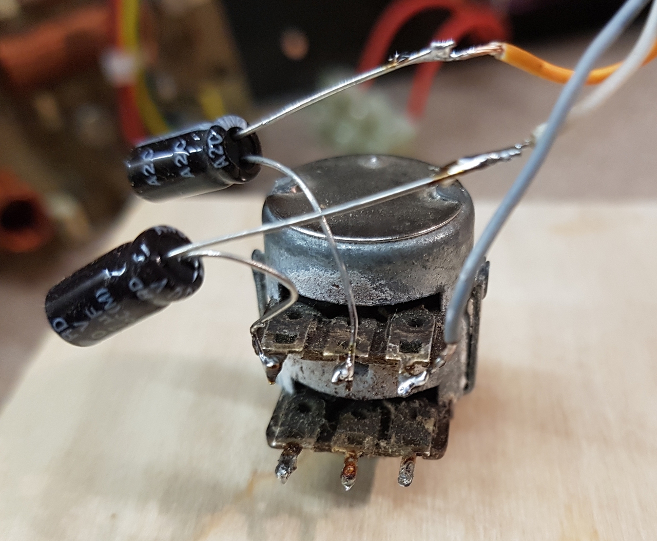

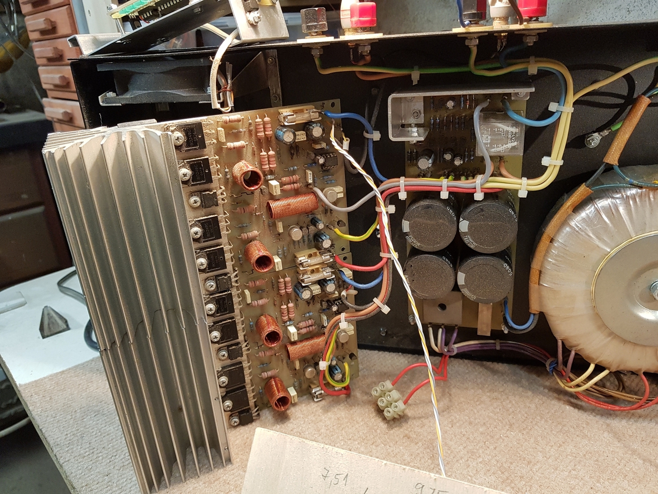

(#) Alkotó válasza reloop hozzászólására (») Márc 15, 2018 / 2
Én is megcsináltam a módosítást.
Nekem már korábban is problémát okozott a magas bemeneti feszültség igény, ezért az akkori tanácsokat követne a műveleti erősítő visszacsatolását módosítottam (R6=330 kR és C4=47 nF). Ezzel elértem a kívánt érzékenységet, de a hangkép is megváltozott egy kis mértékben de hátrányára (ha jellemeznem kellene akkor tompább lett). Ezért jött kapóra Reloop javaslata.
Az erősítőt szétszedtem és végeztem néhány mérést is ha már asztalon volt, mert így jobban dokumentálható az eredmény. Minden esetben kb. 7,8 R műterhelés volt a kimeneten, és 1 kHZ-es szinusszal vezéreltem az erősítőt.
1. Volt egy sok éves mérésem, amin a teljesítményt igyekeztem meghatározni különböző terhelő impedanciák esetén. Itt figyeltem a kimeneti jelalakot is, és akkor 1932 mV bementi feszültség mellett 33,3 V kimeneti feszültséget tudtam elérni 8 R-os terhelésnél a jelalak tetőesése nélkül. Most ezt az eredményt tekintettem bázisnak, azaz minden esetben az Uki=33,3 V elérésig növeltem az Ube értékét.
2. Először megmértem az erősítőt úgy ahogy van (R6=330 kR; C4=47 nF és a bementi rész is változatlan. Ube=594 mV mellett értem az Uki=33,3 V-ot.
3. Ezután visszaállítottam az eredeti visszacsatolást (R6=100 kR és C4=150nF). Ismét megmértem és Ube=1980 mV feszültség kellett az Uki=33,3V-hoz.
4. Mivel a 2.-es mérés szerinti érzékenység az nekem éppen jó volt, némi számolgatás után ezt céloztam meg elérni. Reloop kapcsolása szerint átalakítottam a rendszert, de nálam az R3=6,8 kR; C1=C27=4,7 µF és a potméter 22kR lineáris. A potméter maximális állása mellett, Ube=599 mV szükséges az Uki=33,3V-hoz. Ez szinte tökéletes eredmény.
5. Viszonylag hosszú, kb. 40 cm-es árnyékolatlan összesodrott vezetékekkel kötöttem be a potmétert. Nullára letekert potméter állás mellett vizsgáltam mennyire zajoz ez a bekötési mód. Amennyire ez füllel megítélhető semennyire. Ha az egész szabályozó részt közvetlen a trafó mellé húztam az asztalon, akkor egy éppen halható kis "csusszogás" megjelenik a közép-surgárzóban (egyértelműen nem brumm).
6. Még egy dologgal elbíbelődtem, ami talán hordoz magában mások számára is hasznos információt. Szóba került a lineáris potméter szabályozási karakterisztikája, illetve hogy ebben a kapcsolástechnikában mennyire lehet ezt logaritmikusnak nevezni. Az elvárható pontossággal megmértem mekkora a potméter elfordulási szöge (254°), majd ez alapján szintén ügyelve a pontosságra szerkesztettem egy 0+10 fokozatú skálát. A skála minden pontján megmértem a potméter értékét (ez van a fokozatjelző számon belül), és megmértem az adott fokozatban a kimeneti feszültséget amit a fokozatjelző számokon kívül írtam fel. Természetesen a korábbi 600 mV-ot osztogattam a potméterrel. A mérési eredményekhez nem fűznék kommentárt, minden adat ott van a skáláról készült fotón.
7. Végül zenével is meghallgattam az átalakított erősítőt. Rendben van. Sokkal jobb így a hangja mint amikor a visszacsatolást babráltam, tehát ez a jobb módszer. A szintszabályozás nálam elegendő finomságú, 0,5 hangerő fokozatnál már egészen halk, és kb. 7-ig jól hangosodik, utána viszont már alig érzek hangosság növekedést.
A bekötést mutató képen jól látszik -én is a fotón vette észre-, hogy a kimeneten lévő 10 R jól el van égve. Ez egyáltalán nem okozott semmilyen érzékelhető hibát, de mégis jelzés arra, hogy korábban valamikor egyértelműen áram folyt itt, tehát volt magas frekvenciás gerjedés. Azért ki fogom ezt is cserélni, sőt 2W-os típust próbálok oda beügyeskedni.

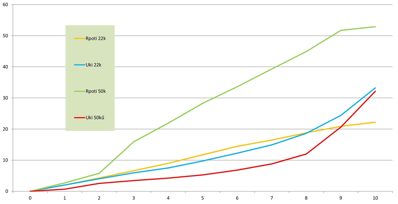

(#) Alkotó válasza Alkotó hozzászólására (») Márc 15, 2018 /
Ábrázoltam a potméter értékét és a kimeneti feszültséget.

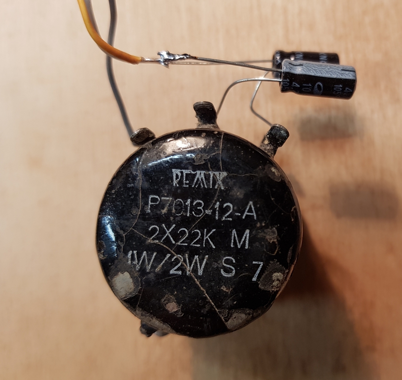

Szia. A te esetedben ahigyan írtad csak 4.7 µF kondikat használtál. A kondenzátornak milyen szerepe van a körben? Én a 10µF változatot csináltam 3.3k R3-l.
(#) Alkotó válasza Spanyol 5 hozzászólására (») Márc 16, 2018 /
Az eredeti 22k és 680 nF szorzatát kell megcélozni, és fölfelé kerekíteni. A nagyobb itt nem baj. Inkább abban vannak eltérő álláspontok milyen kondenzátort illik ide tenni, mert átmegy rajta a hang, amiről tudjuk, hogy váltakozó feszültség jellegű.
Tehát ha pl. 1/7-ére csökkented az ellenállást, akkor 7-szerezni kell a kondenzátor értékét. Nálam csak kb. 1/3 az ellenállás értékcsökkenése ezért gondoltam jó lesz a kisebb kondenzátor is.
Nálam mérve is és fülre is rendben vannak a választott értékek.

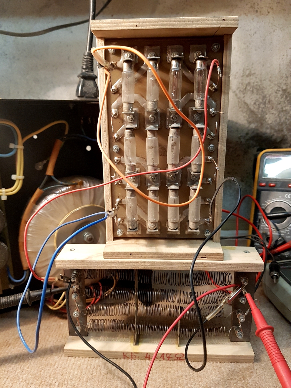

(#) Alkotó válasza Spanyol 5 hozzászólására (») Márc 16, 2018 / 2
Többféle műterhelésem is van. Vásároltam ilyeneket, amik különböző kapcsolásával többféle értéket el tudok érni.
Most a mellékelt kép szerinti összeállítást használtam. Ebben a terhelés fűtőszálból van, amit ebből az eszközből bontottam. Kiegyenesítettem a fűtőszálat, majd megmértem az egész ellenállását (nem ellenállásméréssel, hanem ismert feszültség melletti áramméréssel), és abból visszaszámolva készítettem 4 db 17 R-ot. Azért nem 16 R-ot, mert arra gondoltam, hogy majd a tényleges mérések alapján pontos értékre visszavágom, és így állítom be a 16R-os értéket. De miután elkészült az eszköz, már az első alkalommal rájöttem, mennyire jó nekem az a vizuális kiegészítés ha izzókat is teszek a műterheléssel párhuzamosan, mert így ez is többletinformációt ad a feszültségről. Ezek olyan izzók, amiknél már egészen kis feszültség is feldereng az izzószálon, tehát a fényerő jól tájékoztat a feszültségről.
A mostani mérésnél a 2 db 17 R párhuzamosan, és az ezekkel párhuzamos izzósor együttes ellenállása kb. 7,7 R. Azért csak kb. mert az izzó ellenállása függ a hőmérsékletétől (feszültségtől).

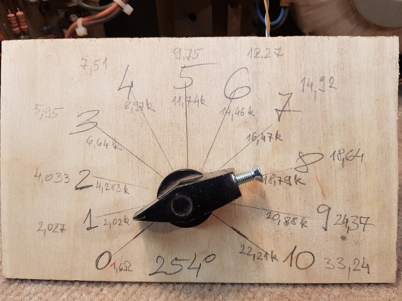

(#) Alkotó válasza Alkotó hozzászólására (») Márc 16, 2018 / 1
Reloop javaslatára kipróbáltam egy 50 kR-os potmétert is, a többi érték változatlanul hagyása mellett.
A feladat nem kis része volt találni egy ilyen potmétert, de végül is egy koros darabot találtam (sőt mindjárt kettőt). Sajnos a külső fémház erősen oxidálódott, de mutatós műszerrel ellenőrizve a szabályozás megvan, nem szakadt, nem zárlatos.
A skála természetesen nem volt jó, mert ennek 300° az elfordulása, de ezen nem akadtam el, készítettem egy másik skálát.
Elvégeztem a mérést, és ábrázoltam is azt a korábbi táblázatban, hogy jobban látszódjon a két érték közti különbözőség.
1. A potméter alsó részén egyértelműen van egy apró huncutság, de a jelleget ez nem befolyásolja. Csak megjegyzem, mikor hanggal is kipróbáltam akkor 0,5-ös állásig egyáltalán nem szabályoz, csak utána kezd el szólni. Mivel a skála a mechanikus elfordulást osztja pontosan egyforma 10 részre, ezért az ábrázolásban sem az ellenállás, sem az erre alapuló szabályozás nem pontos az alsó részen. Azért a zöld vonalba kis fantáziával beleképzelhető az egyenes, de legalábbis látható a lineáris karakterisztika.
2. A piros jelzésű kimeneti feszültség logaritmikussága lényegesen nagyobb mint a 22k-val felvett karakterisztika (kék vonal). Beigazolódott Reloop ajánlása, valóban finomítható ilyen módon a szintszabályozás.
3. Nem tartozik az adott méréshez, de lefotóztam a végére az elfordulást jelző rögtönzött mutatómat is. Saját szabadalom, és elég hozzá 3 perc ha van kéznél ilyen lemez.
A műterhelés, mint a neve is mondja egy szimuláció. Az ezzel való mérés képes egy szélsőséges állapot tartós vizsgálatára. Pl. így lehet a teljesítményt megmérni, így lehet tesztelni a tápegység viselkedését tartós terhelésnél, és jól vizsgálhatóak a melegedési viszonyok is.
De fontos tudni, a valóság ritkán ilyen szélsőséges. Egy átlagos zenei műsor ehhez képest csak kb. 1/3-a terhelést jelent időben átlagolva.
