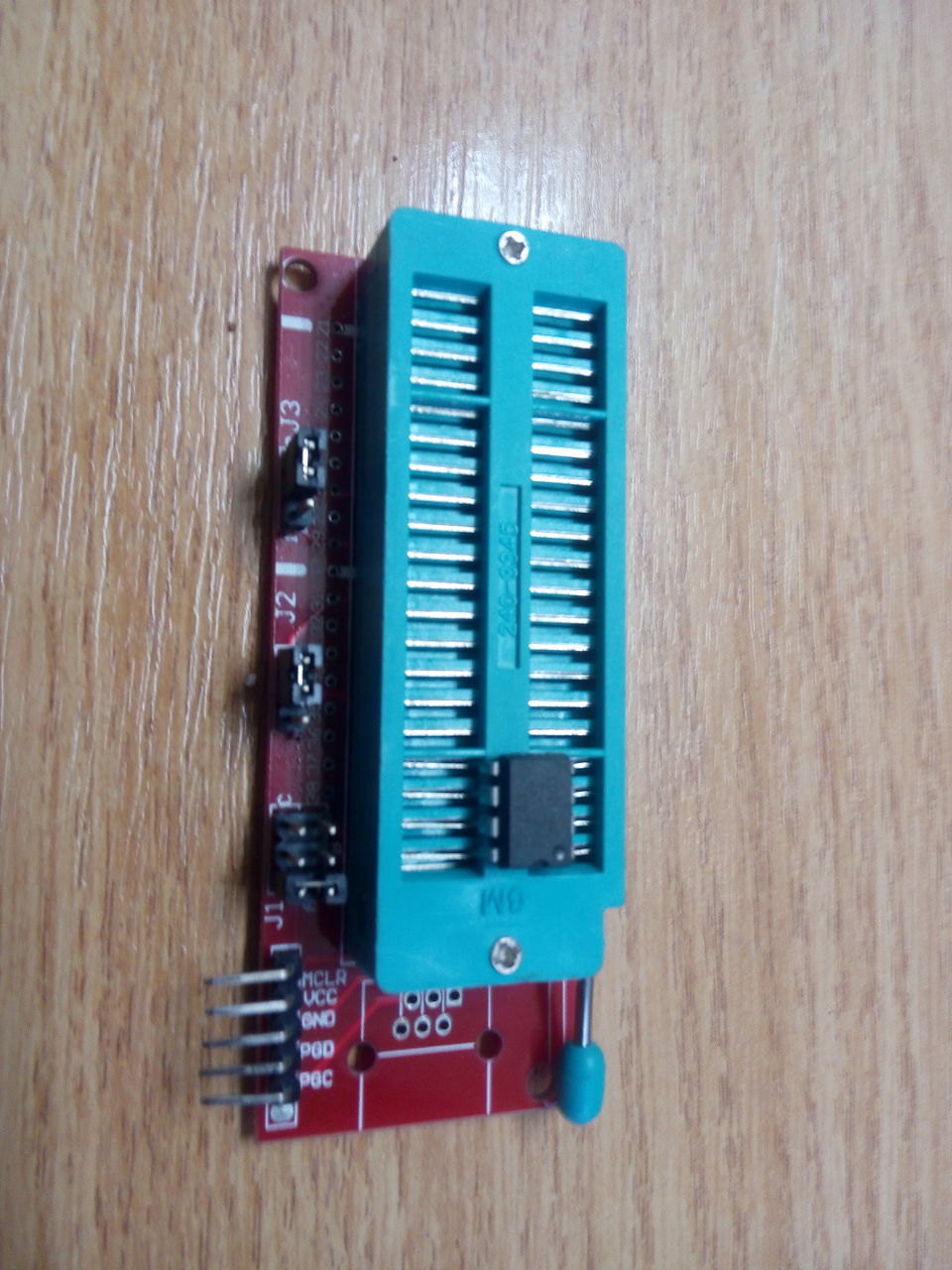

(#) malak válasza vilmosd hozzászólására (») Márc 8, 2018 /
Köszönöm válaszod,akkor ezek szerint nem elég hogy rosszul volt beállítva a demopanel de lehet hogy az Ic is fordítva van benne?Mert nekem a szitázás szerint az volt a logikus hogy az Ic kivágása a kar felé néz, mellékelem a képeket a pillanatnyi állásáról és a szitázásról
Stewe nem néztem adatlapot mert egy már megépitett panelt copiznék le annyi különbséggel hogy egy ledszalagot hajtana meg és nem sima izzot
(#) vilmosd válasza malak hozzászólására (») Márc 8, 2018 / 1
A 1. pin a foglalat 11. pinbe kell kerulni es innen lefele marad a PIC maradek laba.

(#) malak válasza vilmosd hozzászólására (») Márc 9, 2018 /
Köszönöm szépen segitségesedet igy már jóval okosabb lettem,kérhetnék töled egy sematikus rajzot hogy a különféle piceket hova és milyen jumper állásba kell raknom ha helyesen akarom bekötni?Gondolom hogy ez az állás az összes 8 lábu IC-re igaz.Ha máshol volt az IC akkor az meghibásodott iráskor vagy pedig még jó?
(#) malak válasza malak hozzászólására (») Márc 9, 2018 /
Közben találtam egy rajzot én is Bővebben: Linkmegosztanám hátha vannak még rajtam kivül is bénázók
(#) vilmosd válasza malak hozzászólására (») Márc 9, 2018 /
A panel aljara ra van rajzolva minden. Ez a rajz amit felraktal, nem erre vonatkozik. Feletsd el.

(#) malak válasza vilmosd hozzászólására (») Márc 10, 2018 /
Igazad van mert még mindig problémáim vannak a progi irásával.Irás közben elöször keveselte a tápot 5V helyett azt mondta hogy csak 4,625 van amikor átállitottam 4,625 re akkor probálta irni de a 600 cimnél hibát irt ki.2 kérdésem lenne lehetséges a meglevö panel átalakitása külön táppal valo müködésre a másik hogy amit 2008 ban irt program 10 év után lehetséges hogy változtattak valamit a pic12f683on?És azért ir hibát a 600as cimnél?

(#) malak válasza icserny hozzászólására (») Márc 14, 2018 /
Sajnos ugyse sikerült,az egyik ic már elszállt az tuti mert a pickit3 már nem képes felismerni csak unknow devicet ir a másik kettöt azt még felismeri kiirja hogy pic12F683 found de irni nem akarja hanem hibát dob ki a 600 cimre hivatkozva.
Amugy az Mplab IPE progijával probálom ráirni a hexet, külsö tápot meg fogalmam sincs hogy adjak a meglevö panelnek mert annyira nem értek hozzá.Pár hozzászolással elörébb ot van a foto panelröl de azon csak 3 jumper a foglalat és a pickit3 csatlakozoja van.
A hozzászólás módosítva: Márc 14, 2018

(#) Hp41C válasza malak hozzászólására (») Márc 14, 2018 / 1
Idézet a 12F683 programozási leírásából:
„Two methods are available to enter Program/Verify mode. The “VPP-first” is entered by holding ICSPDAT and ICSPCLK low while raising MCLR pin VIL to VIHH (high voltage), then applying VDD and data. This method can be used for any Configuration Word ion and must be used if the INTOSC and internal MCLR options are ed FOSC<2:0> =100 or 101 and MCLRE =0). The VPP-first entry prevents the device executing code prior to entering Program/Verify mode.”
Vpp first programming entry módot kellene használni. Ebben a módban a programozónak kell adni a Vdd tápot.

(#) malak válasza Hp41C hozzászólására (») Márc 19, 2018 /
Szia köszönöm válaszod de ennyire nem értek hozzá,tulságosan kezdö vagyok.Viszont mate_x forumtárs javaslatára letöltöttem a pickit3 programmer tools v3.1 az mplab oldaláról és érdekes modon az felirta elvben a verify szerint okés megépetett panel hiján tesztelni nem tudom az ic-t.Vagy esetleg van valami modszer csak az ic tesztelésére valamelyik mplab programban vagy az lenne a debug mod?
