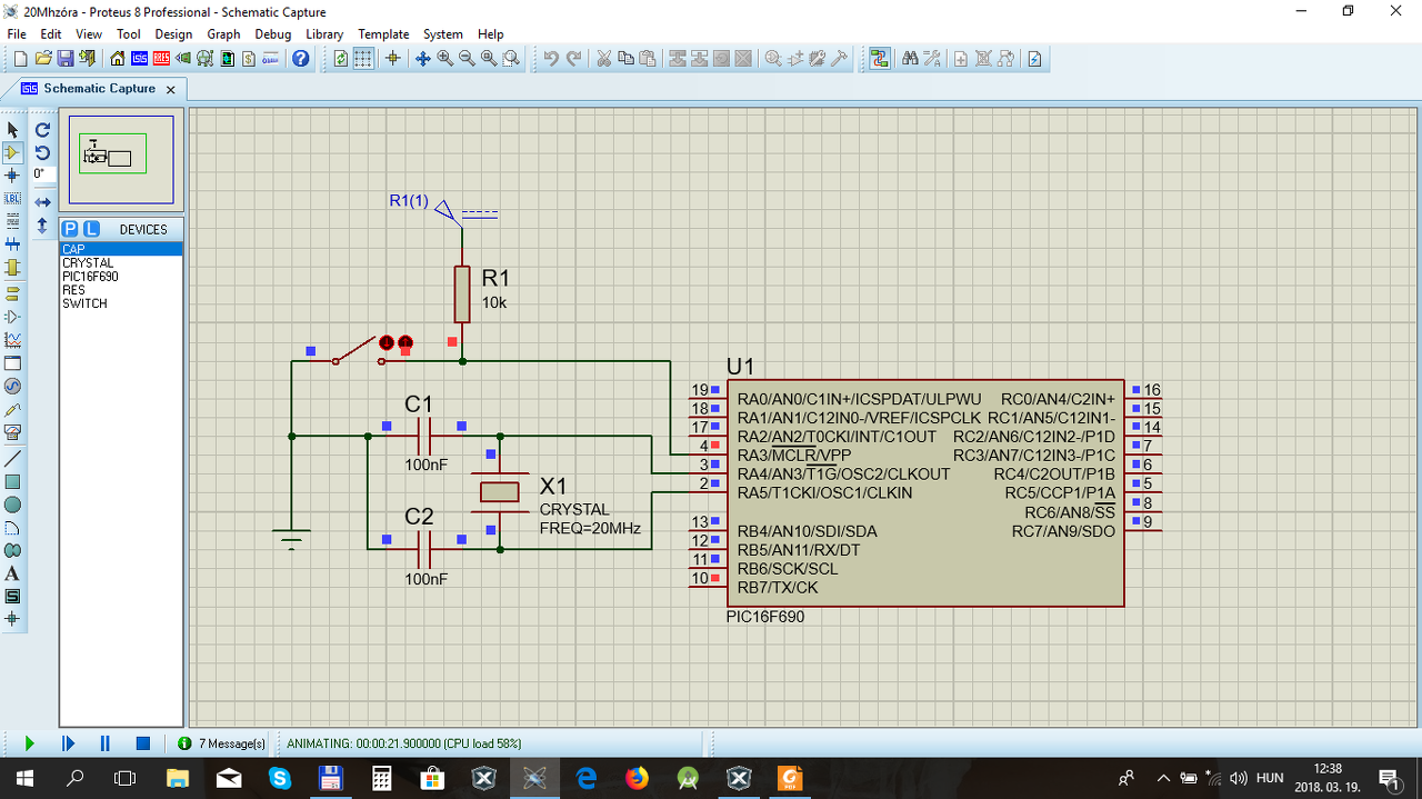

(#) patrik81 hozzászólása Márc 19, 2018 /
Szeretnék segítséget kérni abban,hogy hogyan lehet használni a PIC16F690-es RA3/MCLR lábat bemenetként.A kapcsoló bekapcsolásakor a kimenetek szürkére változnak,lebegnek 0 és 1 között.
  1. #include <xc.h>
  2.
  3. #pragma config FOSC = EC
  4. #pragma config WDTE = OFF
  5.
  6. void main()
  7. {
  8.     TRISAbits.TRISA0=0;
  9.     TRISAbits.TRISA1=0;
  10.     TRISAbits.TRISA2=0;
  11.     TRISAbits.TRISA3=1;
  12.     TRISAbits.TRISA4=0;
  13.     TRISB=0;
  14.     TRISC=0;
  15.     ANSEL=0;
  16.     ANSELH=0;
  17.     if(!RA3)
  18.         RC0=1;
  19.     else RC0=0;
  20. }

(#) Hp41C válasza patrik81 hozzászólására (») Márc 19, 2018 /
Az 5. sorba:
#pragma config MCLRE = OFF
Működik! Hogy ez nekem nem jutott eszembe,hogy ki kéne kapcsolni az MCLR-t.Köszönöm nektek.

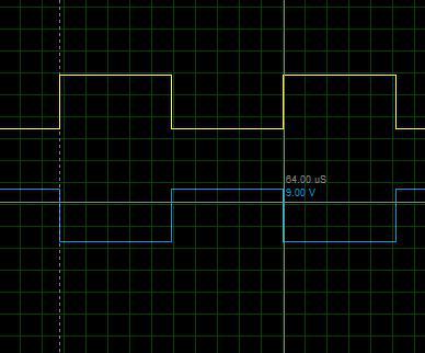

(#) don_peter hozzászólása Márc 21, 2018 /
Srácok segítsetek ki egy kicsit.
18F46K22-re szeretnék egy 1KHz-es PWM frekvenciát 50% kitöltéssel létrehozni.
C18-ban programozok.
Az adatlapot már oda vissza átnyálaztam és nem értem miért nem akar összejönni amit szeretnék. Szerintem már annyira el vagyok tévedve a számok mezején, hogy már nem látom a fától az erdőt.
Eddigi számolásom alapjai:
18F46K22-őt 64MHz-en járatom PLL-el.
  1. CCP1CON = 0b00001100;   //ccpxm3:ccpxm0 11xx=pwm mode
  2.
  3.         TRISCbits.TRISC2 = 0;
  4.         T2CONbits.TMR2ON = 0;   // STOP TIMER2 registers to POR state
  5.
  6.         /* Timer számolásom:
  7.         PWM Period (PRx + 1) * 4 * TOSC * (TMRx Prescale Value)
  8.         Note  1: TOSC = 1/FOSC
  9.         (PR2 + 1) * 4 * (1/16MHz) * 16 == 256 * 4 * 0,0000000625 * 16 == 0,001024 == 1KHz
  10.         */
  11.         // A fentiek levezetése ként:
  12.         T2CON = 0b01001010;             // PWM esetében nincs előosztás, 16-os utóosztás (1KHz)
  13.         PR2 = 255;                              // Set period
  14.         T2CONbits.TMR2ON = 1;   // Turn on Timer2
  15.         CCPR1L = 128;    // 50% kitöltés
Valaki meg tudná nézni, hogy jó ez a kód?
Egyelőre szimulátorban tesztelem a frekit amelyről töltöttem fel képet, alább.
A képen látható, hogy 64uS a periódus idő, ha ezt elkezdem vissza számolni frekire, akkor a következőket kapom: 1/0,000064 == 15625Hz, ami sajnos 14.625KHz-el nagyobb mint amit szeretnék.
1Khz-es jelre lenne szükségem.
Mint nézek ennyire be?
Köszi előre is.
A hozzászólás módosítva: Márc 21, 2018
(#) ktamas66 válasza don_peter hozzászólására (») Márc 21, 2018 /
Ilyen magas órajellel nem tudsz 1kHz-et csinálni, mert kevés az osztó, max 3,9kHz-et. A számításban 64MHz-cel számolj, akkor kijön.
(#) usane válasza don_peter hozzászólására (») Márc 21, 2018 /
ktamasnak igaza van. Nem tudom ezt honnan vetted, az oszci sebességével kell számolni a periódus időt ha PLL-el jön össze akkor is. Mondjuk az akkor is még csak 4x-es. Valami még nem jó.
(#) don_peter válasza ktamas66 hozzászólására (») Márc 21, 2018 /
Igen eddig eljutottam, közben rájöttem, hogy le kell vennem az órajelet 16MHz-re.
Akkor ki fog jönni.
(#) don_peter válasza usane hozzászólására (») Márc 21, 2018 /
Már én sem tudom honnét vettem, de mint ha ezt olvastam volna az adatlapba, hogy orajelet osztanom kell 4-el, alapból.
Mindegy, leveszem az órajelet és akkor már jó lesz.
Megnézem, hogy tudom e 16MHz-en járatni a 18F46K22-őt.

(#) don_peter válasza Pali79 hozzászólására (») Márc 23, 2018 /
Külső 16MHz-es kristállyal járatom. Ezzel már oké az 1KHz-es jel.
(#) Hp41C válasza don_peter hozzászólására (») Márc 23, 2018 /
18F2xK40 vagy 18F2xK42 -ben a TMR2 előosztója 1/1 -től 1/128 -ig állítható (csak 2 hatványai).
