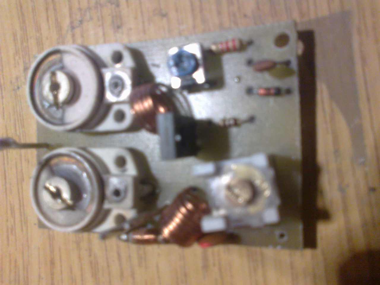

Szaisztok. Én eggy halastón őrködöm és sokat kell sétálnom a megfigyelés miatt .Épitettem eggy videó to rf adót ami kb 120 mhz en adja a videó jelet eggy hétköznapi tv re. nmost az a problémám hogy ezt a jelet legalább 500 méterre szeretném eljuttatni.ehhez gondolomvalami erősitő kellene:Én épitettem már kb vagy 3 darabot de eggyik sem adja elég teljesitménnyel a jelet.Ha tudto valami Segitséget ebben a témában adni vagy valami normális rajzot mert amit eddig találtam aok kicsik .előre is köszönöm mindenkinek
.üdvözlettel.Gyulus27
Növeld a rádióadód tápfeszültségét és használj nyereséges irányított antennát.
Ezeket az egyszerű kapcsolásokat nem érdemes komolyabban használni. Mert csak zárt láncban, vagy csak rövid távon használhatóak. Nincs kellő stabilitásuk és jeltisztaságuk ahhoz, hogy erősíteni és antennára lehessen kötni őket. Persze törvénybe is ütközik a használatuk, és a 120MHz és környéke nem épp jó ómen, mert a légi-irányítással sem jó bajuszt kötögetni. Használj gyári eszközt, megbízhatóbb. De ha mindenképp kísérletezni akarsz, akkor használj videó- RF modulátort, amit bontani lehet, 520-580 MHz között mennek. De ezt is erősíteni, és szűrni kell. Így az építés öröme megmarad.
