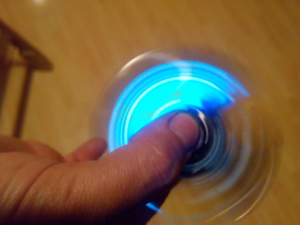

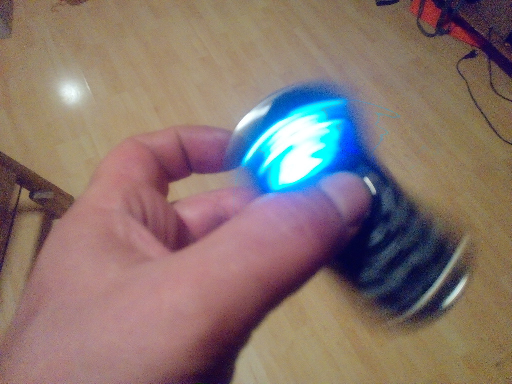

A kínaiak úgy gondolják, ha valamit érdemes gyártani, túlzásba vinni is érdemes.
Full extrás fidget spinner! Az aminek látszik, és tökéletesen működik!

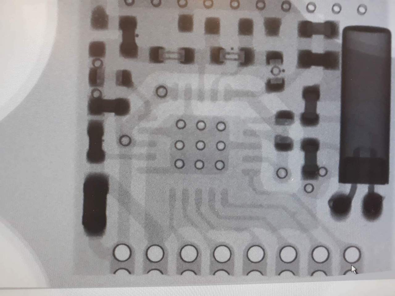

(#) Bender hozzászólása Márc 29, 2018 /
Ezért nem szabad gyanúsan óccsóé venni semmit ebayen.
10 db nrf24l01 modul, elvileg a már jól ismert tokozatlan, nyákra bondolt IC-vel, fekete trutymóval leöntve.
Nem akar működni.
Röntgen alatt látszik, hogy a QFN tokos IC helye ott van, IC meg sehol. A bondolásnak jól kéne látszani a képen.
Szerencsére csak egy ezres volt a 10 db.
(#) GPeti1977 válasza Bender hozzászólására (») Márc 29, 2018 /
Nem lemaradt hanem direkt így lett tervezve sorozatgyártásba, ugyanis az ónpaszta is hiányzik az IC lábairól. De ennek tényleg mi értelme van?

(#) dokidoki válasza GPeti1977 hozzászólására (») Márc 29, 2018 /
Nincs paszta, mert közvetlenül bondolják be a pad-re az IC-chipet. Nem látszik a chip, se a behuzalozása.
(#) Bender válasza dokidoki hozzászólására (») Márc 29, 2018 /
Ha a "sima" IC-k bondolása látszik egész sötéten, akkor ez miért nem?
(#) dokidoki válasza Bender hozzászólására (») Márc 29, 2018 /
Ezt írom én is. Itt nincs chip, se huzal. És forrasztópaszta sem, mert az ilyen esetben nem technológiai tartozék ez esetben. Ez egy kamu panel, vagy selejt, lényeget illetően mindegy is. Nem csoda ha nem működik.
(#) kameleon2 válasza Bender hozzászólására (») Márc 29, 2018 /
Még mindig nem értitek a kínai piac lényegét. Ők eladják a selejtet is. Az árból nagyjából be lehet lőni, melyik selejt kategória - vagy éppen nem selejt. Nyákból is iszonyat nagy méretekkel dolgoznak és a mi megrendeléseinket ezek maradék helyeire pozícionálják. Minden létező hulladékot feldolgoznak - ezért olcsó sok aluminiumból készült profil, anyag, gép. Belenyúltál egy olyan szériába, amiről lehagyták a chipet. Bár az eredeti oldal szövegét nem ismerem. Lehet, hogy volt árulkodó jel.
