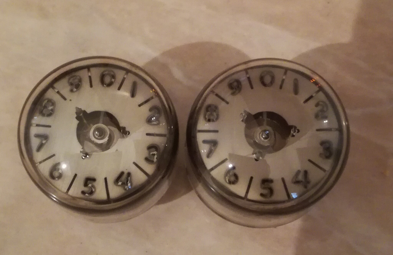

(#) madzagos hozzászólása Márc 29, 2018 /
Üdv mindenkinek!
ZM1050-es pixie csövet hogy tudnék életre kelteni?

(#) granpa válasza madzagos hozzászólására (») Márc 29, 2018 /
Írd be a Google keresőbe a cső nevét, kapsz egy csomó találatot, adatlapot, kapcsolásokat.
(#) madzagos válasza granpa hozzászólására (») Márc 29, 2018 /
Már megtettem nem nagyon van róla semmi. A bekötése olyan kicsiben vann fenn hogy nem látni belölle semmit.
Nem tudom, hol kerested/találtad, de nekem (kimondottan gyenge kereső vagyok!) jól látható, és nagyítható találatok is jöttek.
Na rápróbálok mégegyszer.
(#) pucuka válasza madzagos hozzászólására (») Márc 29, 2018 / 1
Tessék
ZM1050.pdf
