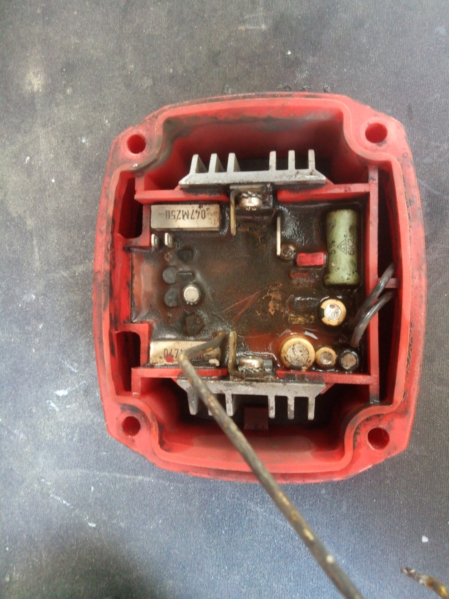

Van nekem 2db metabo sarokcsiszolóm, először az egyik kezdett kihagyni (felpörög leáll majdnem újraindul), most elkezdte a másik is. Nem mai darabok ezért sajna semmilyen cimke nem olvasható rajtuk. A képen a lágyindítója, ami szerintem a rossz, mivel átkötött kapcsolóval is ugyanezt csinálják. Sajna be van öntve.. Hogy lehetne ezt szétszedni vanni ilyet szerezni?
Sziasztok ! Akkus kisflexben találtam elektronikát , ami hibás . Szerintem lágyindító . Egyetlen dióda látszik ki a műgyantából , ami gondolom az akkumulátort védi a motor induktív áramától . Valaki tudja esetleg , hogy mi van az elektronikában ? Köszönöm !
Lágyindító, de hogy mi van benne pontosan...
