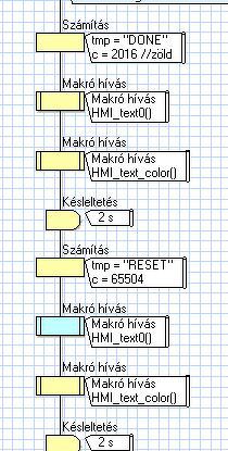

(#) frekivalto hozzászólása Feb 21, 2018 /
A szövegmező színét szeretném változtatni (ismerkedés, tanulás céljából)
Alapban fehér szín van megadva.
Ezt átállítom zöldre, majd kiírja zöld színnel, hogy "Done"
Következő lépés a színt beállítom sárgára, de nem ilyen színnel írja ki, hanem marad a zöld.
S makrók hívási sorrendjén változtattam, de hatástalan maradt.
Mit csinálok rosszul?
(#) Lamprologus válasza frekivalto hozzászólására (») Feb 21, 2018 /
1. Első körben megnézném nem-e küld vissza a Nextion valami hiba üzenetet ..
2. Régebbi Editornál még a frissíteni kellett a komponenst is, hogy át színezze a megadott színre...
3. Esetleg hibásan adtad meg a színt és azért nem fogadja el ...
(#) frekivalto válasza Lamprologus hozzászólására (») Feb 21, 2018 /
1-es és 2-es pontot megnézem.

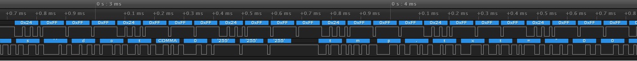

(#) ativagyok hozzászólása Feb 23, 2018 /
Mi okozza a következő, kijelző által visszadobott hibaüzenetet?
„0x24 0xFF 0xFF 0xFF - Returned when a Serial Buffer overflow occurs”
Értem, hogy túlcsordul a buffer...de mit lehet az oka? Közvetlen page váltás után fordul elő nagyjából 100ms-ig, viszont többször előfordul, hogy a kontroller nem tudja értelmezni a kapott page ID-t...véleményem szerint a túlcsordulások miatt.
Baud: 115200
(#) Lamprologus válasza ativagyok hozzászólására (») Feb 23, 2018 /
Mit küldesz előtte a kijelzőnek?
Nem lehet, hogy hiányoznak a lezáró karakterek?
(#) ativagyok válasza Lamprologus hozzászólására (») Feb 23, 2018 /
Egymás után küldtem 4db komponens megjelenítése/elrejtése parancsot (vis pict1, 0), ami látszólag csak page váltás közben okozott gondot, előtte és utána nem küldött vissza hibaüzenet a kijelző (a kép szerepelt minden page-en). Ez azt okozta, hogy kb 10-15 esetből egyszer értelmezhetetlen volt a kijelző által küldött page ID..
Most betettem 1ms késleltetést minden vis xxx,y csomag mögé..így a hiba megszűnt.
