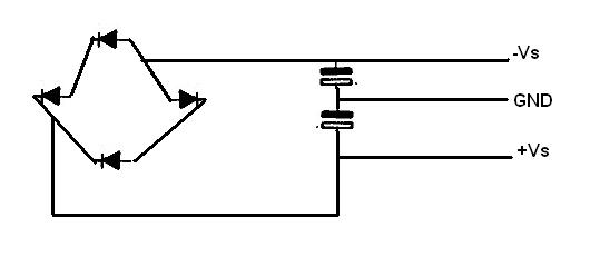

köszönöm szépen! be- és kicsatoló kondik állását sose sikerült megjegyeznem... régen volt egy kapcsolásom, amiről lekoppintottam az állást (merthogy az adatlapban sincs jelölés, csak egy kondi, van, mikor érték nélkül:S ), de azóta eltűnt a gépemről újratelepítés után...
De mindegy, mert mostmár tudni fogom, hogy hogyan kell állnia! Köszönöm szépen a rajzot, meg azt is , hogy próbáltál segíteni a tápfeszes dologban is! Lehet, hogy 555-tel létrehozok neki max.50mA-rel terhelhető negatív ágat... még utánaolvasok, hogy az smd kondikon lévő vonal mekkora megbízhatósággal mutatja a pozitívot... Köszi!
Ez a kép alapján a be- és kicsatoló kondik pozitívja a 741 felé néz. A csatolt képemen viszont ha megnézed, egy kondi már rosszul van beültetve. ha csík=pozitív... Kérlek, nyugtass meg megint

Hát azért mert ez a kapcsolási rajz teljesen másról szól, az egy 4csatornás keverőpult Ezt Sprofan adta, hogy lássam, milyen polaritással kell a be- és kicsatoló kondikat beforrasztani! Csak személtetés volt a célja!Én egy előerősítőt építettem. Az IC is TL072, nem pedig 741. A mellékletben van a kapcsolási rajz (eltérés lehetséges, hogy van még így is, mert pl. a 7805 előtt és után is 220nF-os kondi van) Tudsz mondani véleményt ez előző kérdésemre, a kondikkal kapcsolatban? Köszi!

Itt van a kép!
Nos, az a helyzet, hogy szerintem mind a 3 kis tantált fordítva kéne berakni... viszont a TDA erősítő mellé szerintem érdemesebb lett volna/lenne fólia típusút használni.
