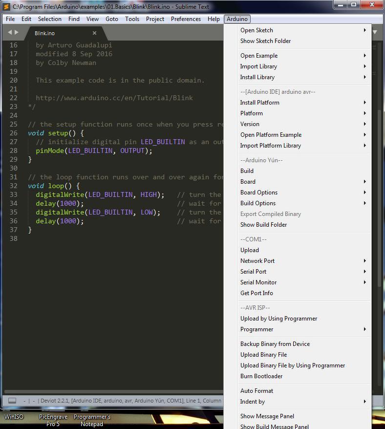

(#) devilke3000 válasza kapu48 hozzászólására (») Ápr 9, 2018 /
Csak szeretem az egyszerű megoldásokat dolgokat amivel könnyebb az élet!

(#) kapu48 válasza devilke3000 hozzászólására (») Ápr 9, 2018 /
Mi tart vissza? Csináld meg magadnak!
(#) devilke3000 válasza kapu48 hozzászólására (») Ápr 9, 2018 / 1
Mire is mondod?

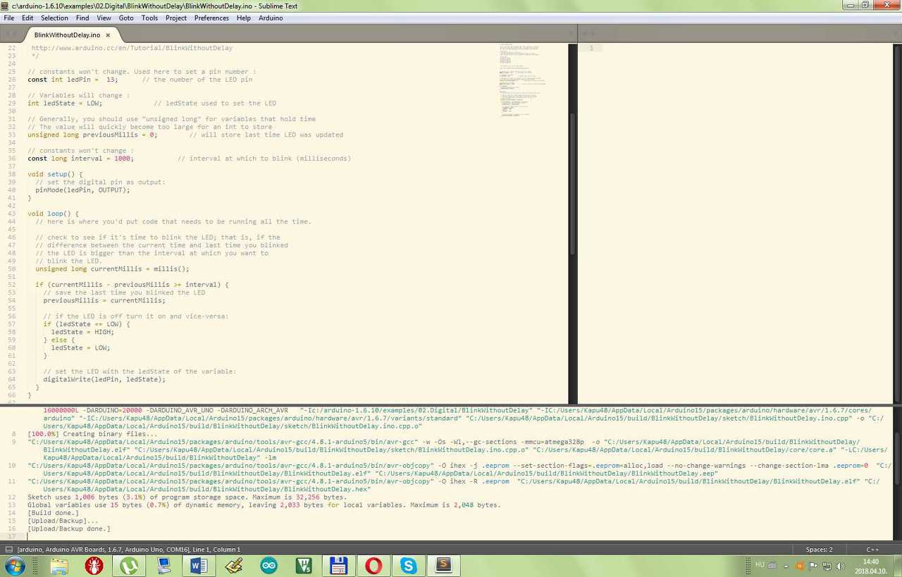

(#) kapu48 válasza devilke3000 hozzászólására (») Ápr 10, 2018 /
Ügyes vagy!
Látva az eredményedet én is kedvet kaptam!
Ezt használtam: Robot-Will/Stino
(Kevés keresgélés után a reggelést is sikerült megoldani!)
Eleinte voltak hiba jelzések, de sikerült kiszedni a nem kompatibilis lib-eket.
És sikerült lefordítani és feltölteni az első alkalmazást!
Egy napi munka után, kezd tetszeni a dolog!
(Ment 1 mancs a hasznos ötletért! Köszi!)
(#) devilke3000 válasza kapu48 hozzászólására (») Ápr 10, 2018 /
Van ehhez egy marék plugin még letölt és telepit is...
prefences>>>package control:install package
A hozzászólás módosítva: Ápr 10, 2018
