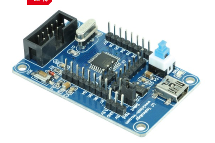

Egy ismerősöm küldött egy képet egy programozható áramkörről. Vajon mi lehet ez és miben programozható. Az arduino felületről ez programozható?

Milyen felirat van a középső, négyzet alakú IC-n? Csak azért kérdezem, mert "programozható áramkörből" kb. annyi típus létezik, ahány csillag van az égen. Kivéve persze annak, aki ránézésre hellyel-közzel be tudja lőni, miféle fejlesztőpanel lehet a képen.

A nyákon látható feliratból elindulva ide tudtam elnavigálni, ezek szerint valamilyen ATmega van rajta (8, 48, 168, 328), AVR programozóval programozható a 10 pólusú ISP csatlakozón keresztül. Ha ezen rátöltesz egy megfelelő bootloadert akkor menni fog Arduino alól egy USB-soros illesztővel.

328p van rajta, es itt a rajza. . Az USB csak tápcsatlakozo. Programozni ISP -vel lehet (Dragon stb).
De lehet, hogy illeszthetö az Arduinohoz is.

Köszönöm a segítő hozzászólásokat. Én maradok az arduinoknál!

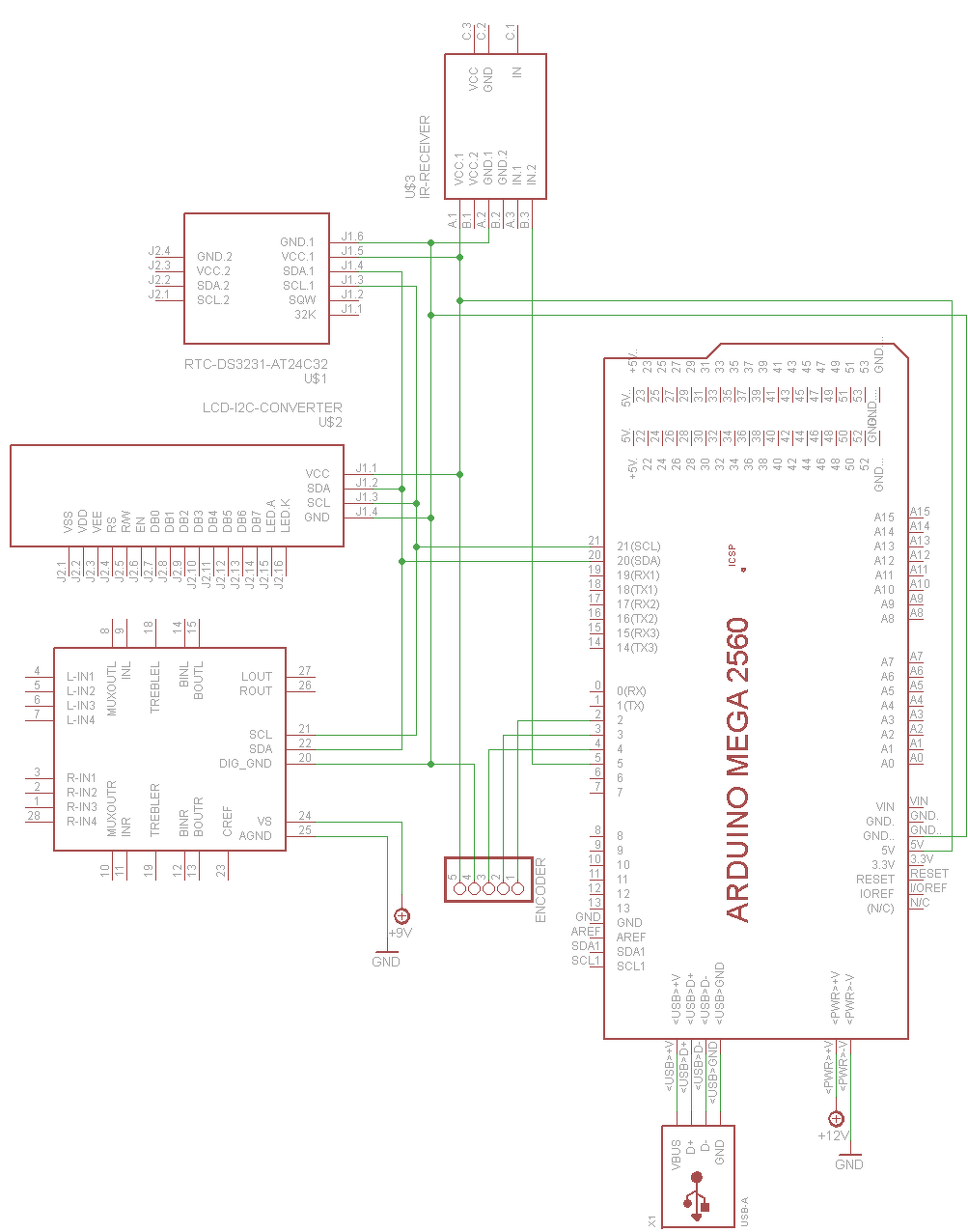

Az lenne a kérdésem, hogy egy eredeti Arduino Mega SDA és SCL lába maximálisan hány eszközzel képes kommunikálni?

A I2C buszra csatlakoztatott eszközök számát nem az Arduino kártya, hanem a busz eredő kapacitása korlátozza. Valahol valamikor az olvastam, hogy ez max. 400 pF lehet, de ez az átviteli frekvencia és a felhúzó ellenállások függvénye. Felfelé csak az I2C busz felhúzó ellenállás húz (általában 4.7 vagy 2.2 kOhm). Ez az ellenállás a busz kapacitásával ad egy időállandót, amit az átviteli frekvenciával (standard 100 kHz, fast 400 kHz) kell összevetni. Szükség esetén használhatunk I2C busz kibővítő (bus extender) IC-ket is.
A másik korlátozó tényező a címzés lehet, mivel minden eszköznek egyedi címe kell, hogy legyen.

Köszönöm a válaszod! Az extender IC-ről már hallottam, de nem hinném hogy az általam használni kívánt perifériákhoz szükséges lenne. Egy LCD meghajtó, egy digitális IC, egy óra áramkör lenne első körben vezérelve. A címzésük mindnek más és más, de utána nézek jobban. Meg megpróbálom kideríteni, hogy mekkora kapacitással "terhelnék" az Arduinot a perifériák.

Ennyit simán visz.

Ha készítek egy kapcsolási rajzot, tudjátok ellenőrizni, hogy jó-e az amit szeretnék?

Ha modulokról van szó akkor annyi trükk lehet a dologban, hogy általában mindegyiken van felhúzó ellenállás. Három felhúzó párhuzamosan pedig túl kicsi lehet, bár kevés a valószínűsége. Lássuk a rajzot és a leírást is, mit értesz "digitális IC" név alatt.

Nem totál elkészített kapcsolás, de ilyesmi az elképzelésem.
