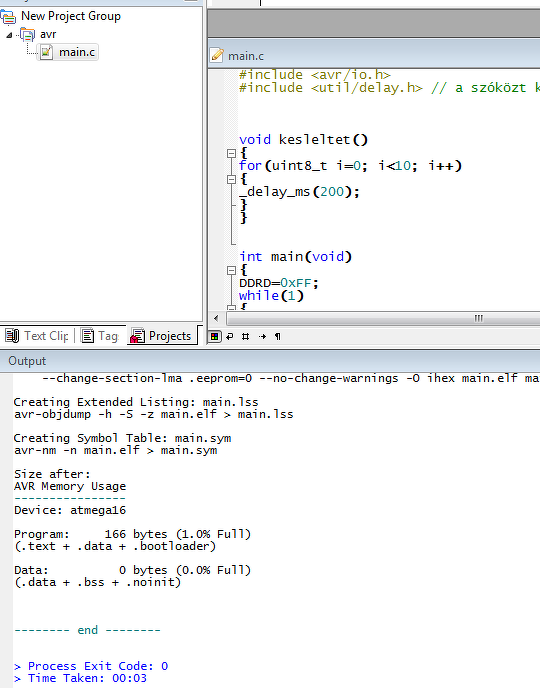

(#) RoliNyh válasza ics36 hozzászólására (») Ápr 17, 2018 /
De jó, és ezt a program miért nem tudja elintézni? (Nyilván a kérdés a fejlesztőknek szól nem neked).
Na de valami még mindig nem kóser...
Program1:

Hibaüzenet1:

Mi az az Error 127?

A fügvénydeklarációval is van valami baja, de mi?
És a 127 -es hiba az megint ott figyel...

(#) rolandgw válasza RoliNyh hozzászólására (») Ápr 18, 2018 /
Túlbuzgó víruskeresőre tippelek. Valamit kikapott az exe fájlok közül.
(#) RoliNyh válasza rolandgw hozzászólására (») Ápr 18, 2018 /
Telepítés közben nem szólt, hogy úgy lett volna. Mindenesetre úgy néz ki, nem szereti az ékezetes karaktereket a telepítési útvonalban. Uninstaláltam, aztán telepítettem egy sima ékezetes karakterek nélküli mappába, onnan megy rendesen...
(#) rolandgw válasza ics36 hozzászólására (») Ápr 18, 2018 /
A makefile hozza létre a .dep-et, nem neked kell.
Persze így, hogy az útvonal már rendben van, igen...
