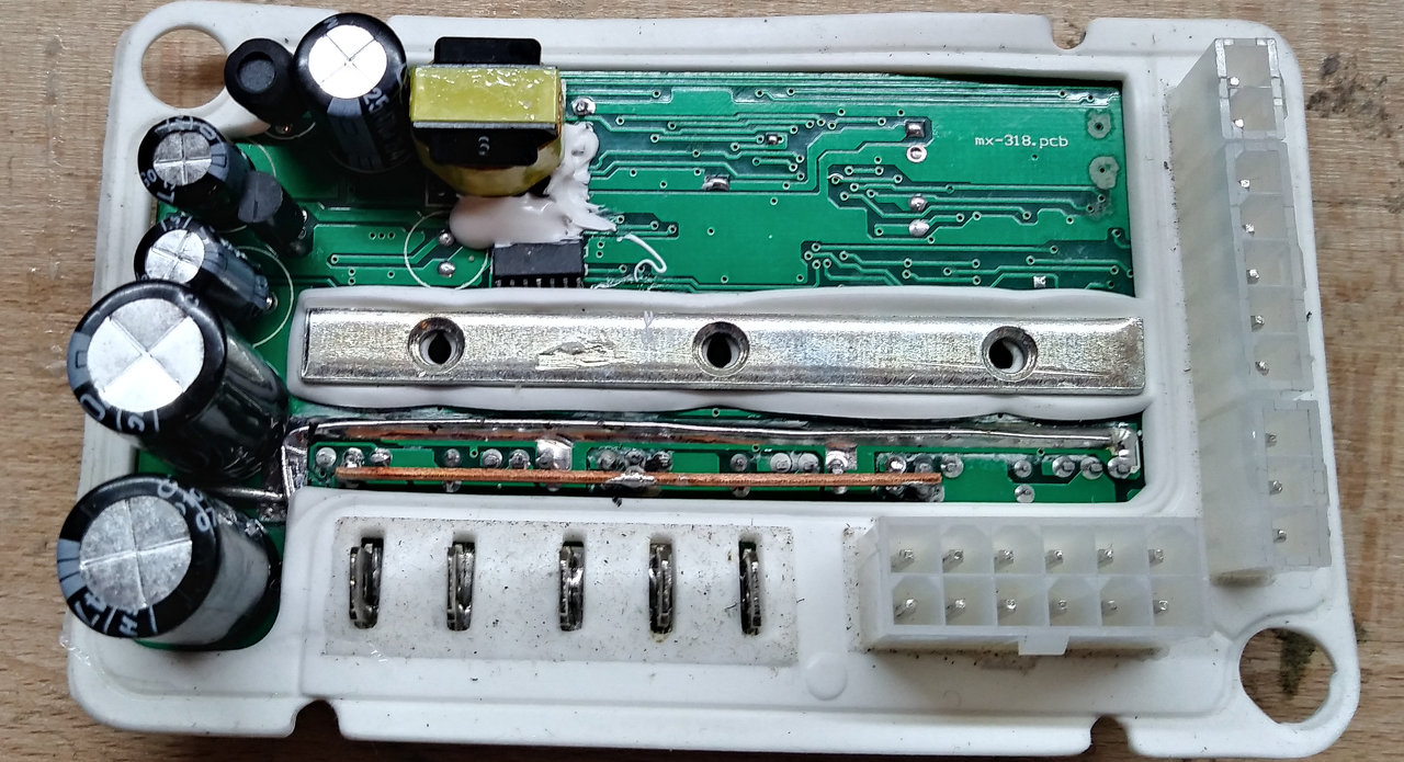

(#) lkiss10 válasza RoliNyh hozzászólására (») Feb 7, 2018 /
En is erre gondoltam, de eddig nem tudtam egyik gyartobol sem kiszedni a valaszt. Az egyik vegul egyenesen elhajtott, hogy keri ne vegyek tole vezerlot, mert gondom lesz a hosszutavu visszatoltessel. Ilyet meg kinaitol nem hallottam
Aki ert hozza meg tudja mondani kep alaplan, hogy van -e vajon ilyen fesz csokkento funkcio a nyakon? Ez egy Goldenmotor Magic controller.

(#) RoliNyh válasza lkiss10 hozzászólására (») Feb 8, 2018 /
Szerintem "üzleti titkot" egy gyártó sem fog megosztani veled. A képről meg elég nehéz bármit is kideríteni. Ehez legalább egy kapcsolási rajz kellene, amit szintén nem fog neked senki adni.
Annyit tudnék hozzáfűzni, kövesd végig a betáplálási pontot a kapcsoló fetekig, és onnan visszafelé is.
A visszatáplálás szerintem másik útvonalon történik nem a vezérlőfeten át.
Nem láttam még ilyet, de elképzelhetőnek tartom, hogy a motorról visszajövő három fázis van egyenirányítva és szabályozva valamilyen módon.
Mondjuk van ott egy nagyfrekvenciás trafó amit DC konverterekben is használni szoktak...

(#) lkiss10 válasza RoliNyh hozzászólására (») Feb 9, 2018 /
Engem csak az erdekelne, hogy ha mar "regen" kepes kontrollerkent aruljak, akkor irjak mar ra az adatlapjara, hogy mekkora feszultseg johet vissza a motor felol, es ezt mekkora toltofeszultsegge tudja alakitani. Ez az info kell hozza, hogy egy rendszerbe be lehessen epiteni.
Ami furcsa meg, hogy ez tud 48V-os aksival is mukodni, amit ugye kb. 52V-os feszultseggel lehet tolteni. Ehhez kepest a benne levo FET-ek csak 75V-ot, kondik 63V-ot birnak ki. Tehat nagyon keskeny az a feszultsegsav, amibe be kell talalni. Ha ezt atszamoljuk a rakotott motor fordulatszamara, akkor az a tartomany is nagyon keskeny, amiben vissza tud tolteni. Akkor mi tortenik, ha gyorsabban teker a bringas? A forumos visszajelzesek szerint nagy fordulaton megjobban fekez, tehat valahogy le tudjak kezelni a magas feszt. , csak nem ertem hogyan?
(#) Kovidivi válasza lkiss10 hozzászólására (») Feb 9, 2018 /
Ha a forgó motor által generált feszültséget megnöveled (vannak rá technikák, csak trükközni kell kicsit a meghajtó FET-ekkel), akkor az akksi felé fog áram folyni. Az akksi belső ellenállása (és a védelme) fogja korlátozni a visszatölthető áram nagyságát. Feszültségről nem érdemes beszélni, mert az akksipakk feszültségétől kicsit magasabb feszültség is már sok Amper-t indít meg, plusz az akksi nem engedi felszökni a feszültséget. Gondolj bele: előállítasz 70V feszültséget, rákötöd közvetlenül a 48V-os akksira, mi fog történni? Akinek kisebb a belső ellenállása, az lehúzza a feszültséget magához (jelen esetben akksi). Ez olyan, mint egy áramgenerátoros terhelés.

(#) RoliNyh válasza lkiss10 hozzászólására (») Feb 9, 2018 /
Te mit kezdenél ezzel a visszatöltőfeszültség adattal? A vezérlő be van állítva egy bizonyos feszültségű motorhoz és akkuhoz. Majd ő tudja, hogy kell visszatölteni. Másfajta akkut meg hiába teszel rá, nem fog üzemelni, vagy nem rendeltetésszerűen. Tehát ha a vezérlő üzemel mondjuk 36V és 48V aksival is, majd ahoz fogja igazítani a visszatöltés feszültségét is, amilyen feszültségű akkut tettél rá...
Valamint amit Kovidivi említett, a túlfeszültség ebben az esetben valóban árammá fog alakulni a kis belső ellenállású akkun...
A bringás meg soha nem fog gyorsabban tekerni annál, hogy bármilyen kárt is okozhasson az esetleges feszültségemelkedés hidd el...
Azert lenne fontos a fesz adat, mert egy sajat inditomotor-generatort akarok meghajtani vele, aminek tudom a fordulatszamtartomanyat generatorkent, es a hozza tartozo generalt feszultsegszinteket, de a tekercseles bekotesen meg tudok valtoztatni. Most a fazisonkenti 4 tekercs parhuzamosan van kotve, es igy a generalt fesz. az akku fesz. alatt marad az egesz tartomanyban. Ha igy is tud a rendszer visszatolteni, akkor minden rendben. Ha atkotom 2 soros, 2 parhuzasmos konfigba, akkor megduplazodik az adott ford. szamhoz tartozo fesz. Akkor mar nagyreszt az akkufesz. felett lesz, de igy meg valszeg tul magas. De ha azt mondjatok, hogy az alacsonyabb fesz-szel is tud visszatolteni, akkor marad igy. Kosz a segitseget.
Én erre nem mondok semmit...
Vagyis annyit, hogy a vezérlő a motor és az akkupakk is szoros összefüggésben van egymással.
Ha megveszel egy gyári készletet, amiben van visszatöltési funkció, az működni fog,
mert mind a három fő komponens egymáshoz van tervezve és méretezve.
Az, hogy te mit mivel ügyködsz össze, és az hogy fog működni / nem működni, az csak a szerencsén, tervezéseden múlik. Azt hiszem erre szokták azt mondani, hogy egyéni szoc probléma.
Szerintem ebben senki nem fog tudni segíteni neked, pláne nem konkrét válaszokkal...

(#) lkiss10 válasza RoliNyh hozzászólására (») Feb 12, 2018 /
Sikerult kimerni egy labortappal megtaplalva, hogy mit csinal a vezerlo. Beallitott tapfeszultseg szinttol (tamogat 24V, 36V, 48V), es generator ford.szamtol fuggetlenul a vezerlo tapcsatlakozoin 58V jelenik meg, ha bekapcsolom a regen funkciot es kozben meghajtom a motort kulsoleg. Tehat ugy van, ahogy gondoltatok. Ez igy tok jo, mert maradhat a tekercseles ugy, hogy a generator feszultseg maga a 0 - 30V tartomanyba esik.
Ahogy szamolom, ez az 58V pont egy 16s-es LiFePO4 csomag csucsfeszultsege. Jelenleg egy 12S-es LiPo akkum van hozza, aminek 50,4V a csucsa. Plusz a hozzakapcsolt tobbi fogyasztok is ezt a feszultsegszintet tudjak kezelni, ugyhogy meg nem passzol minden, de egy lepessel mar kozelebb vagyok a celhoz
(#) Kovidivi válasza lkiss10 hozzászólására (») Feb 12, 2018 /
Nem fog tudni a cellapakk feszültséged 58V-ra ugrani, az 50.4V körül fog maradni! Pont ez a lényege, az akksipakk elfogyasztja a megtermelt energiát!
