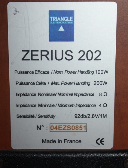

Hangsugarzok impedanciajarol: Altalanosan elmondhato, hogy a hangsugarzok impedanciaja frekvenciafuggo, tehat nem fix erteku. Egy nevlegesen 8ohmos hangsugarzo minimum impedanciaja akar 5-6ohm is lehet bizonyos frekvencian illetve elerheti a 20-30ohmos erteket is (vagy meg magasabbat) az impedancia csucs(ok)ban.

Veled egyet értek koléga, de én feltételeztem, hogy csak a DC impedencia érdekli, mivel csak azt tüntetik fel a hangszórókon.
Frekvencia szerinti impedenciát meg a gyártó kellene megadja a hangszóró adatlapjában, csak sajnos a "nagy nevű" gyártók adják csak meg. Ha mégis érdekel valakit ez a grafikon, akkor ajánlom nézz szét itt: Bővebben: Link Énis megépítettem ezt az egyszerű "ezközt" a valósághoz egészen közeli mérési eredményt kapunk. A hozzászólás módosítva: Nov 7, 2013

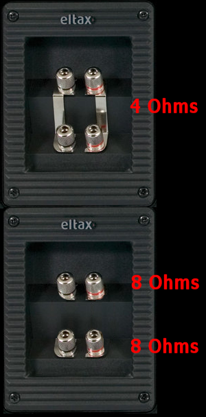

Ne haragudj, hogy beleszólok, de ez megint egy másik téma. Itt külön van választva de sok hangfalon van az, aminél nem lehet így hidalni, hogy "subrész" meg a többi külön vagy együtt, hanem egyetlen egy csatlakozó van rajta és így írják rá, hogy 4-8 ohm. De mivel ilyen szemét a világ, hogy átverjük az embereket. Mert ugye ha valaki egy nagyon kicsit ért mert hallott valamit és vesz egy erősítőt amire az van írva a hangsugárzó csatlakozójához, hogy 8 ohm akkor könnyen azt fogja gondolni egy laikus, hogy a 4-8 azaz a 8 is szerepel rajta, de ez nem így van, mert az elsőt kell nézni ami jelen esetben a 4 ohm -ot fedi, tehát nem ajánlott rákötni egy ilyen említett terhelhetőségű erősítőre. Meg például a 6-8 ohm -os (ez van rá írva mondjuk) hangsugárzóknál is azt kell figyelembe venni ha erősítőhöz igazítjuk, hogy 6 azaz 6 ohm. Remélem le bírtam érthetően írni, bár nem az erősségem itt érthetően leírni a dolgokat, szóban könnyebben megértetem magam
Szili83 nem erre gondolt, csak lukacsp félreértette.
A bi(tri)kábelezhető vagy a bi(tri)amplifikált készülékek áthidalós csatlakozói láthatóak a képen. Ezek bontásával valóban lehet két háromféle impedanciája is egy hangsugárzónak, csak a felvetett problémás cajgban mindössze egy pár aljzat található.
Akkor nem írtam érthetően :/ Ezeket tudom, nekem is ilyenem van nálam 2 részre van szedve vagy áthidalható. Csak ugye én is gondoltam, hogy félre értette.

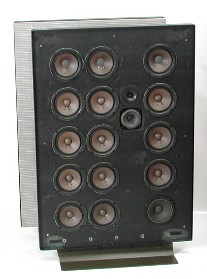

Mutatok egy érdekeset, de nagyon sok gyártónál lehet ilyet látni, most csak találtam egyet
És ezért jó itt, mert azért vagyunk, hogy tanuljunk Jaaa és amiről te írtál annak úgy kéne írva lenni, hogy 4/8 ohm a több "kivezetéses", meg van az ugratás amit küldtem itt képben ez pedig 4-8 ohm és nagy különbség A hozzászólás módosítva: Nov 8, 2013
