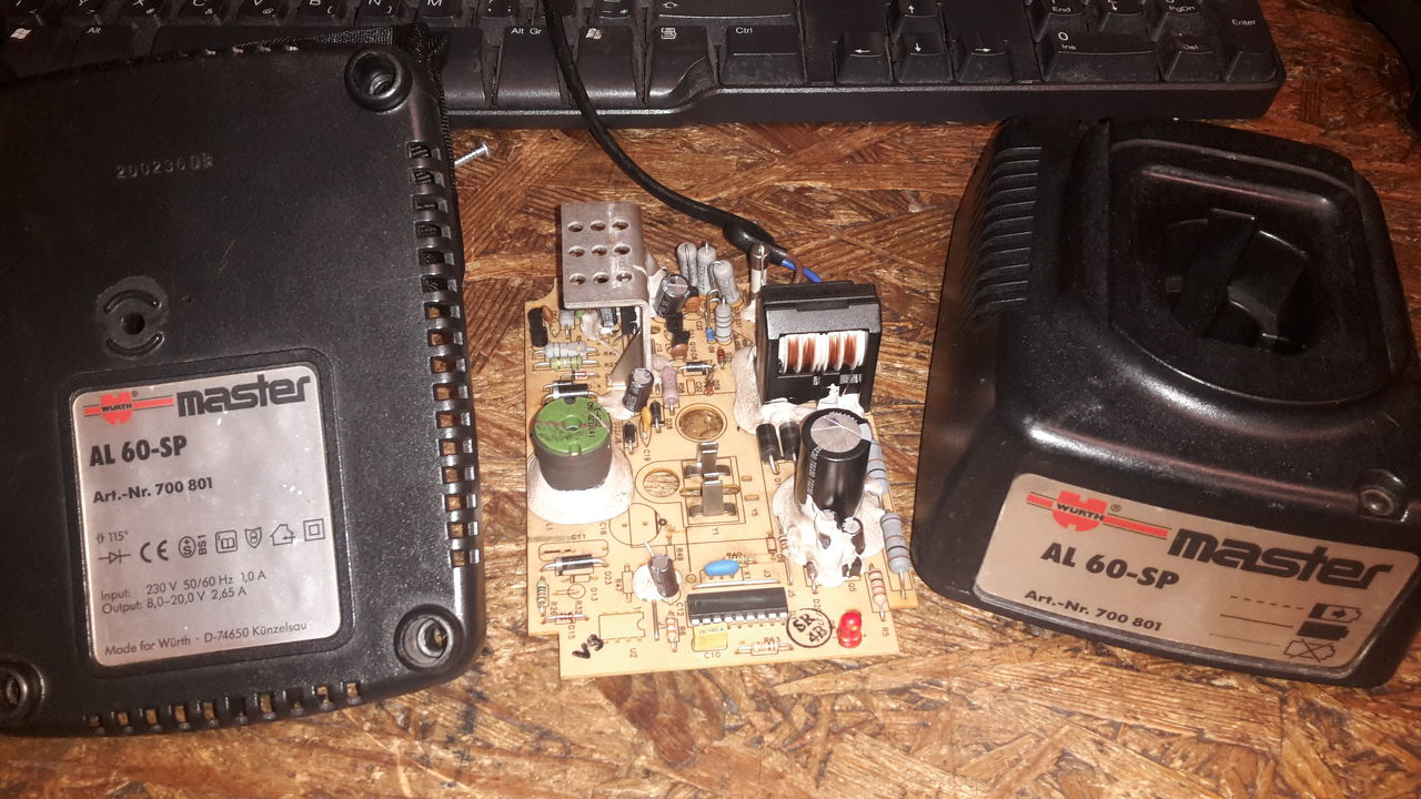

Egy nagyon erős akkus (Ni-Mh 12V 3Ah) fúróm hever évek óta, és nem szeretném kidobni.
Balancer, akkuk megrendelve.
Mit gondoltok, a gyári töltő alkalmas lesz a töltésre?
A hozzászólás módosítva: Máj 10, 2018
(#) Kovidivi válasza Mathyas hozzászólására (») Máj 10, 2018 /
Ha ez egy kapcsoló üzemű táp (nagyon valószínű, bár az a henger alakű zöld mag mint trafó furcsa nekem), és a vezérlése szabványos PWM vezérlővel van megoldva, mint pl. TL494, és nem mikrokontroller, akkor megoldható nagyon könnyen! A kimeneti feszültséget kell fixre beállítani, 3S-nél 12.6V-ra, az áramkorlátot meg mondjuk 2A-re, vagy ha gyárilag 2.6A a korlát, akkor azt is lehet hagyni. Ehhez vissza kellene rajzolni a kapcsolást, legalább a visszacsatolás részt! Biztató a nyák ránézésre!
Az is lehet, hogy ez egy step down konverter, tehát 230V egyenirányítása után állít elő 8-20V-ot, viszont ez a feszültség a hálózattól nem izolált! Ehhez az elmélethez már jobban passzol a henger alakú induktivitás, ha az egyáltalán. Hogy ez maradhat-e így, azt át kell gondolni, elvileg nem érinthető meg a szekunder sehol (kivéve ha nincs csatlakoztatva az akksi), viszont ha tönkremegy a konverter, akkor kikerülhet a 320VDC az akksikra közvetlenül, remélhetőleg a biztosíték kiég, mielőtt robbanna az akksipakk.

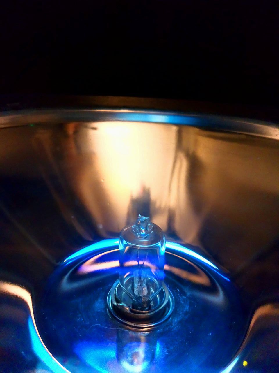

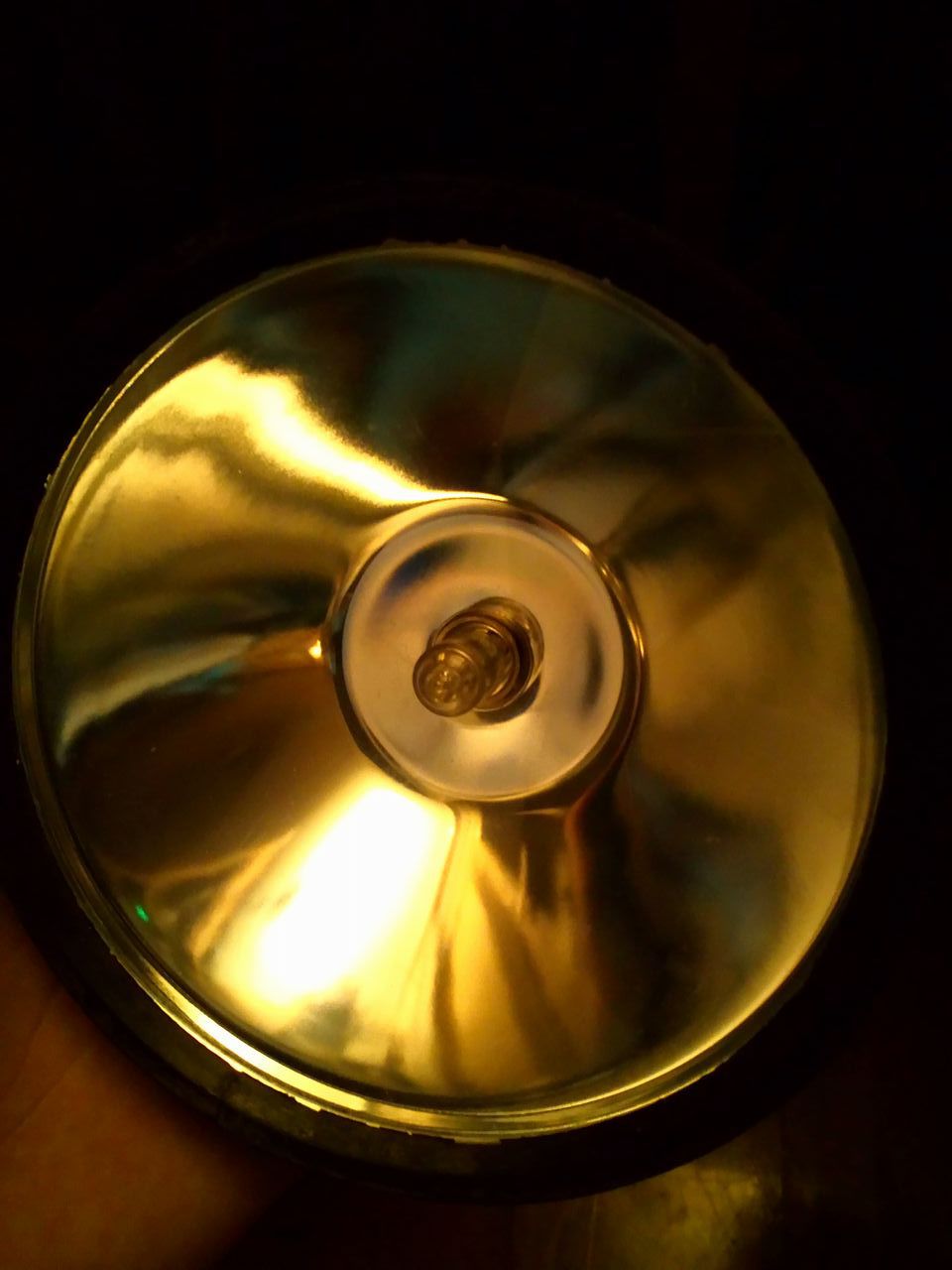

Sziasztok! Kis segítséget szeretnék kérni: adott egy reflektor, amiben egy 6V 9/24W halogén izzó van. Eredetileg 6V zselés akksi volt benne(ha jól emlékszem 6V 4Ah akksi volt benne) amit szeretnék kiváltani litium cellákal. A cellákat terveim szerint sorba kötném a cellákat, tennék rá egy bms panelt, és utána egy dc dc konvertert, ami 7V 6A folyamatos terhelhetőségű. Bms panelt még csak szerzek valahonnan, de amiben kellene segítség, az a dcdc konverter. Tud segíteni benne valaki? Olyan kellene, ami tud 12V 2A-t is, ledszalaghoz. A halogén izzót próbáltam leddel kiváltani, nem jött össze. A halogén izzóval kb 200m fénycsóvát csináp, a leddel meg 1.5 métert, mert optikailag nem erre tervezték a foncsort. Remélem tudtok érdemben segíteni!
(#) vargham válasza rockersrac hozzászólására (») Máj 11, 2018 /
Arra még nem gondoltál, hogy veszel egy eleve LED-es reflektort? Azok általában már Li-ion akksival jönnek, és brutális fényük van. Egy izzószálhoz tervezett reflektort macera LED-re átépíteni, az izzó viszont zabál a LED-hez képest.
(#) rockersrac válasza vargham hozzászólására (») Máj 11, 2018 /
Igazából nem rossz a meglátásod, de most maradnék ennél. Egy valamire használható reflektor árának fele/harmada költség ezt átalakítani. Akksiból kell 3, 1200ft/db árban vannak. 3x1200ft, az 3600ft. Az elektronika kb 1000ft, a dc dc konverter meg vélhetően szintén ennyi. Ezek csak nagyságrendi saccolások. Ez eddig cca 6000ft. 12-15000ft egy normális használható, kellően messze világító reflektor.
(#) cimopata válasza rockersrac hozzászólására (») Máj 11, 2018 /
Milyen leddel próbáltad?
(#) rockersrac válasza cimopata hozzászólására (») Máj 11, 2018 /
Autó fényszóróba való leddel. Nemsokára hazaérek, és akkor lesz kép a foncsorról
Itt a foncsorról és az izzóról egy kép.
